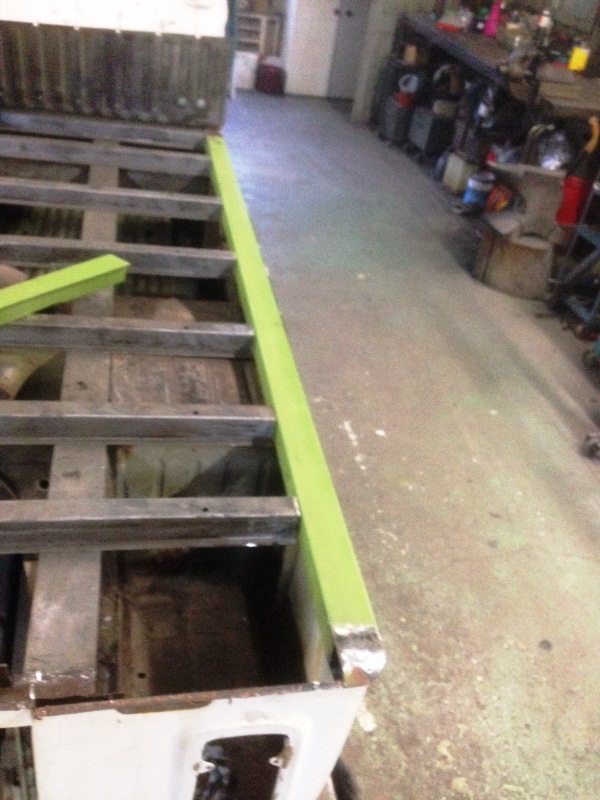

Und hier das Ergebnis, alter Träger weg, neuer Träger drin, und es passt!

die grünen Träger - kommen die von Classic Fab funky green metals ?

@ulme*326: Ja, das sind «funky green panels» von vwsplitparts.com

Und hier noch die andere Seite. Die Arbeit war nicht leichter, ging aber schneller da Erfahrungen von der anderen Seite eingeflossen!
