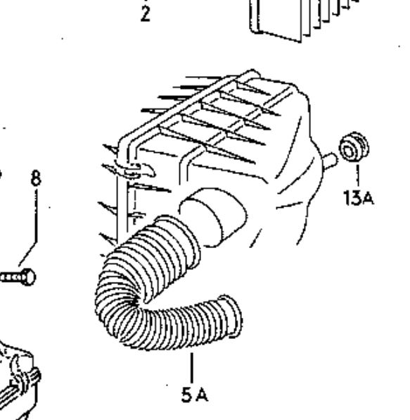

VW hatte ja die Motorluft von der Kühlluft getrennt angesaugt, zumindest bei den späteren Modellen.
Hier ist ein Bild zu sehen:
http://www.ratwell.com/technical/Pickups.html
Und ich habe es dann auch im Bildkatalog gefunden :jump:
Ersatzteilnummer: 261 129 615 B
Da kann ich ja auf die Suche gehen.

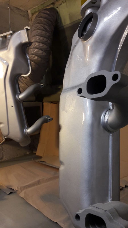

es geht natürlich immer weiter. Heute sind die Wärmetauscher gekommen, die ich am 20.12.18 bestellt hatte.
Also flugs 2K Lack drauf gemacht, damit man auch das Öl, das aus den Ventildeckeln läuft mit Silikonentferner abputzen kann.

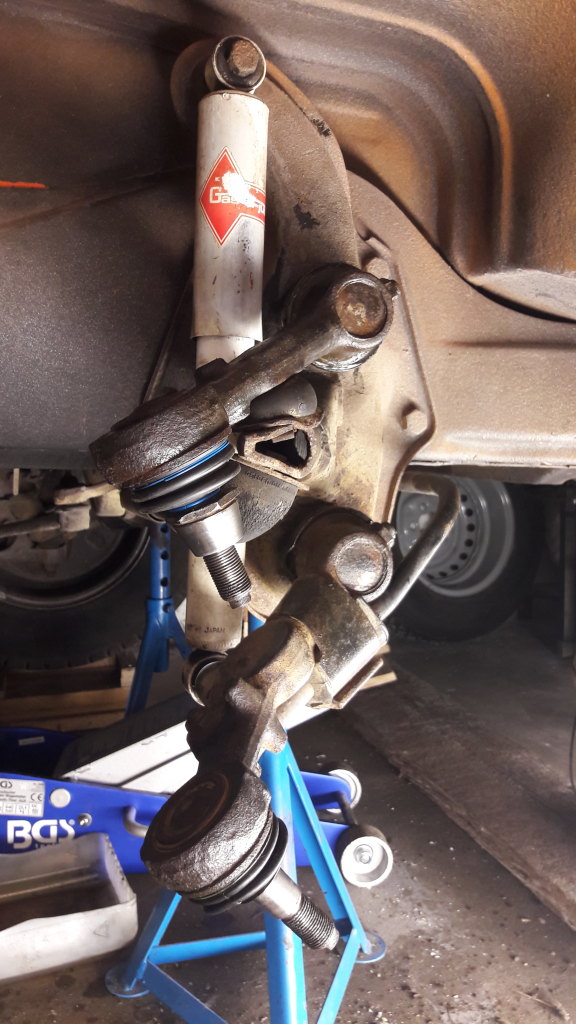

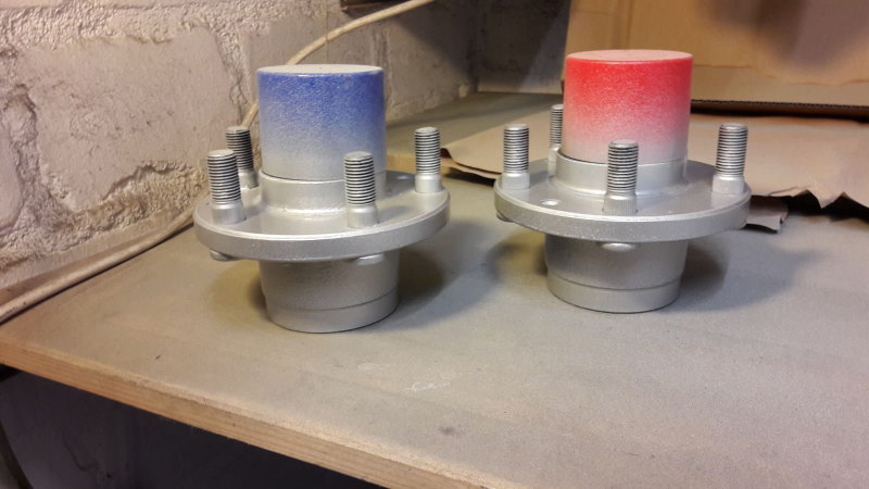

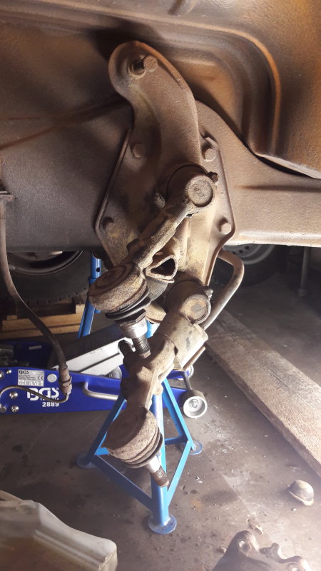

Am Sonntag habe ich noch die Vorderachse angefangen, da leider eine Traggelenkmanschette defekt war.
Leider musste ich dabei feststellen, das das Radlager auch defekt ist.
Also quasi alle Teile von der Vorderachse überholen.
Leider muss ich die Radlager erst einmal bestellen, damit ich da weiter machen kann.

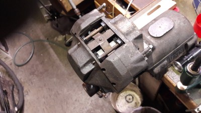

Den rechten Bremssattel habe ich auch schon wieder überarbeitet. An die linke Seite komme ich gerade nicht ran.
Die Garage ist leider zu eng um an beiden Seiten arbeiten zu können.

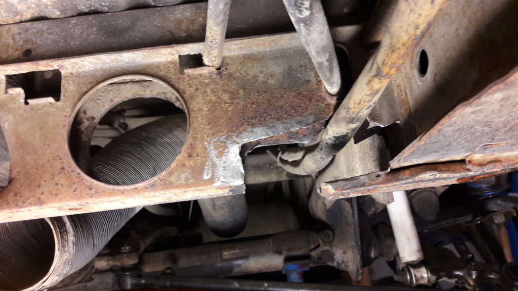

Ich musste leider etwas Blech entfernen :tear:
Da muss ich nun doch etwas schweißen, aber das ist die Einzige Stelle an der aktuell Handlungsbedarf besteht.
Das ist schon positiv zu bemerken.

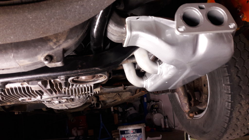

Ansonsten sitzen die Wärmetauscher nun auch wieder am Motor und der Endtopf ist auch montiert.
