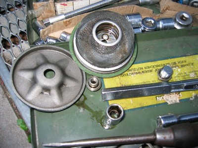

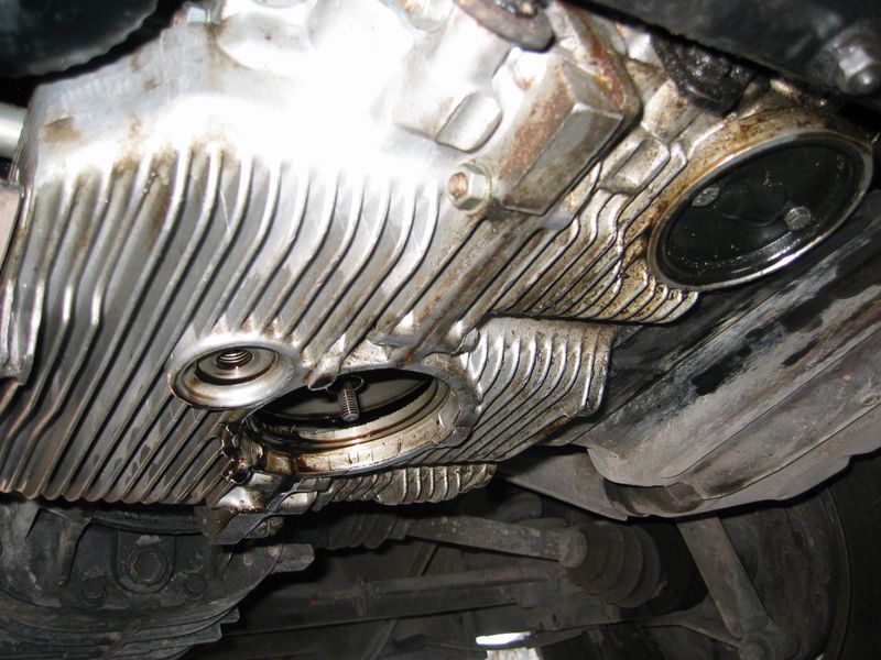

Habe gestern Motoröl- und Ölfilter gewechselt, dann in der Hoffnung das Ölleck zu schliessen neue Ventildeckeldichtungen montiert.
Jetzt kann es in den Urlaub gehen!!! HURRA
Achso, Ölsieb ist auch wieder sauber...
