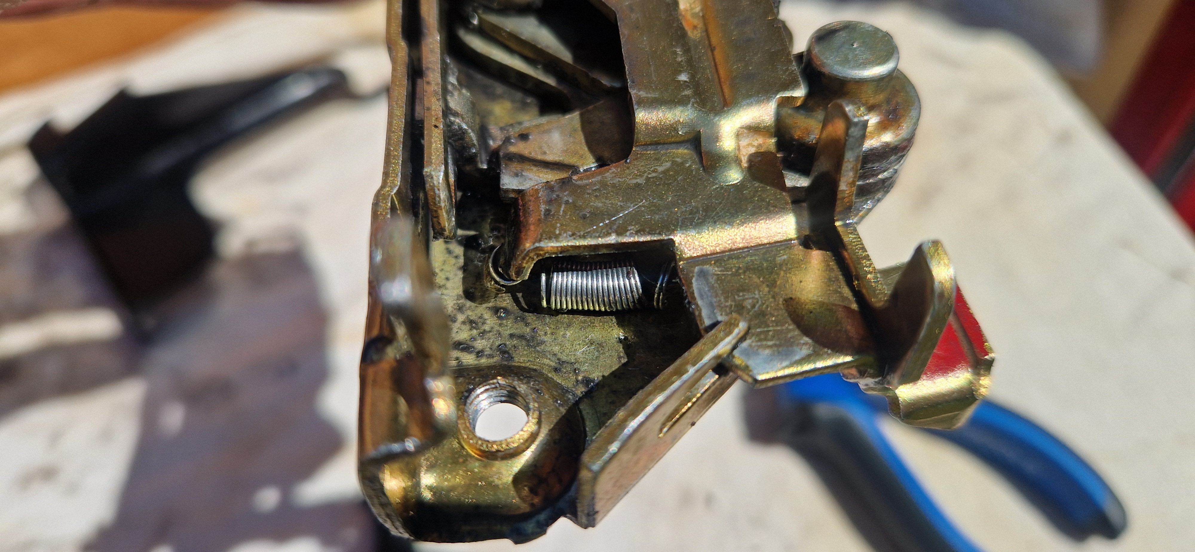

ich habe mich heute der Problematik meiner Schlösser in den Vordertüren gewidmet. Man konnte beide gut zuschließen, aber wenn man den Fehler machte, nochmal mit dem Drücker zu probieren ob auch zu ist, gingen sie nicht mehr aufzuschließen. Je nach Schräglage war das sogar manchmal auch ohne dieses "Nachdrücken".
Die Zylinder in den Türgriffen selber gehen beide gut und auch von selbst in die Mittelstellung zurück.
Aber ich hatte mich ja vorher hier schon gut belesen und bei Bus-OK die beiden kleinen Zugfedern in den Schlössern bestellt. Die fehlten wirklich bei beiden Schlössern. Auch unten in den Türen hab ich sie nicht gefunden.
Der Einbau gestaltete sich allerdings sehr frickelig, weil die gelieferten Federn nicht wirklich zum Einhängen geeignet waren. Das sind einfach gerade Spiralfedern. Es war an keinem Ende irgendein Haken gebogen, was ich dann selbst gemacht und sie auch ein klein wenig gekürzt habe. Oder hat die jemand ohne Biegerei eingehängt bekommen?
Auf jeden Fall war die Sache von Erfolg gekrönt. :D

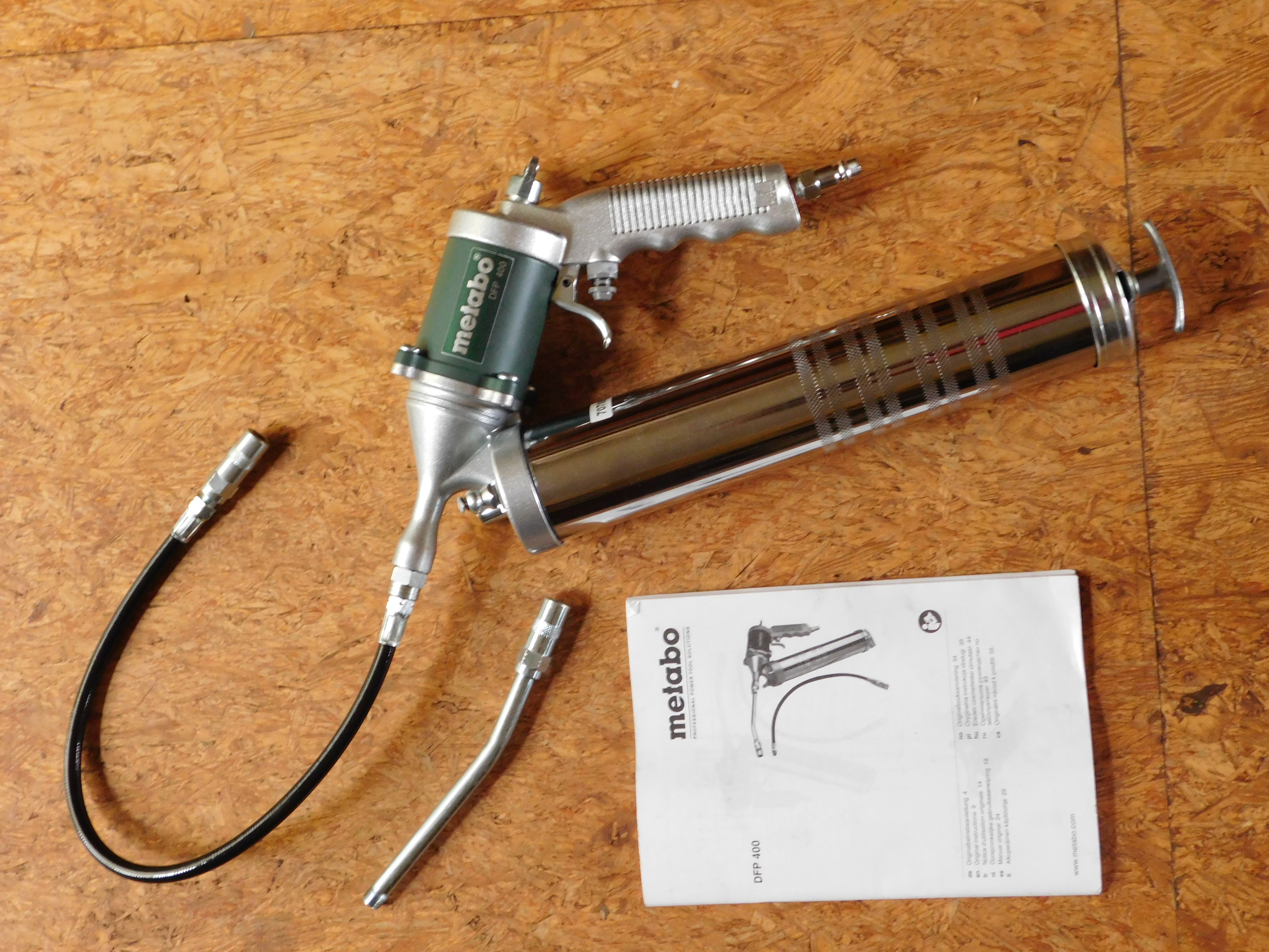

Um mir das leidige Abschmieren, ohne Hebebühne ist das immer eine kleine Quälerei, zu erleichtern habe ich mir eine Druckluft Fettpresse gegönnt. Der große Vorteil ist das ich jetzt mit einer Hand den Schlauch auf dem Nippel schön in Position halten kann um dann einfach mit dem Zeigefinger das Fett reinzudrücken.

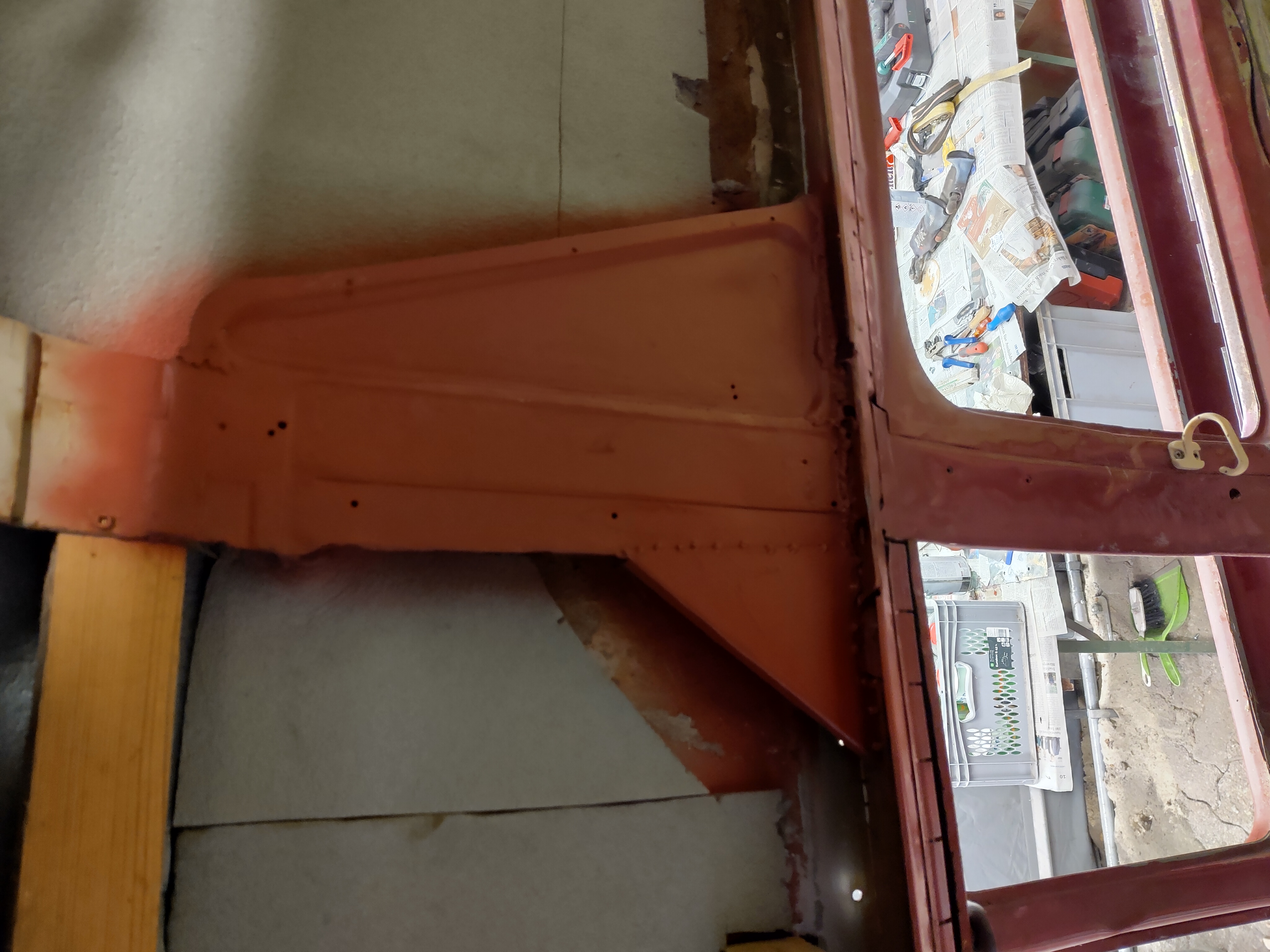

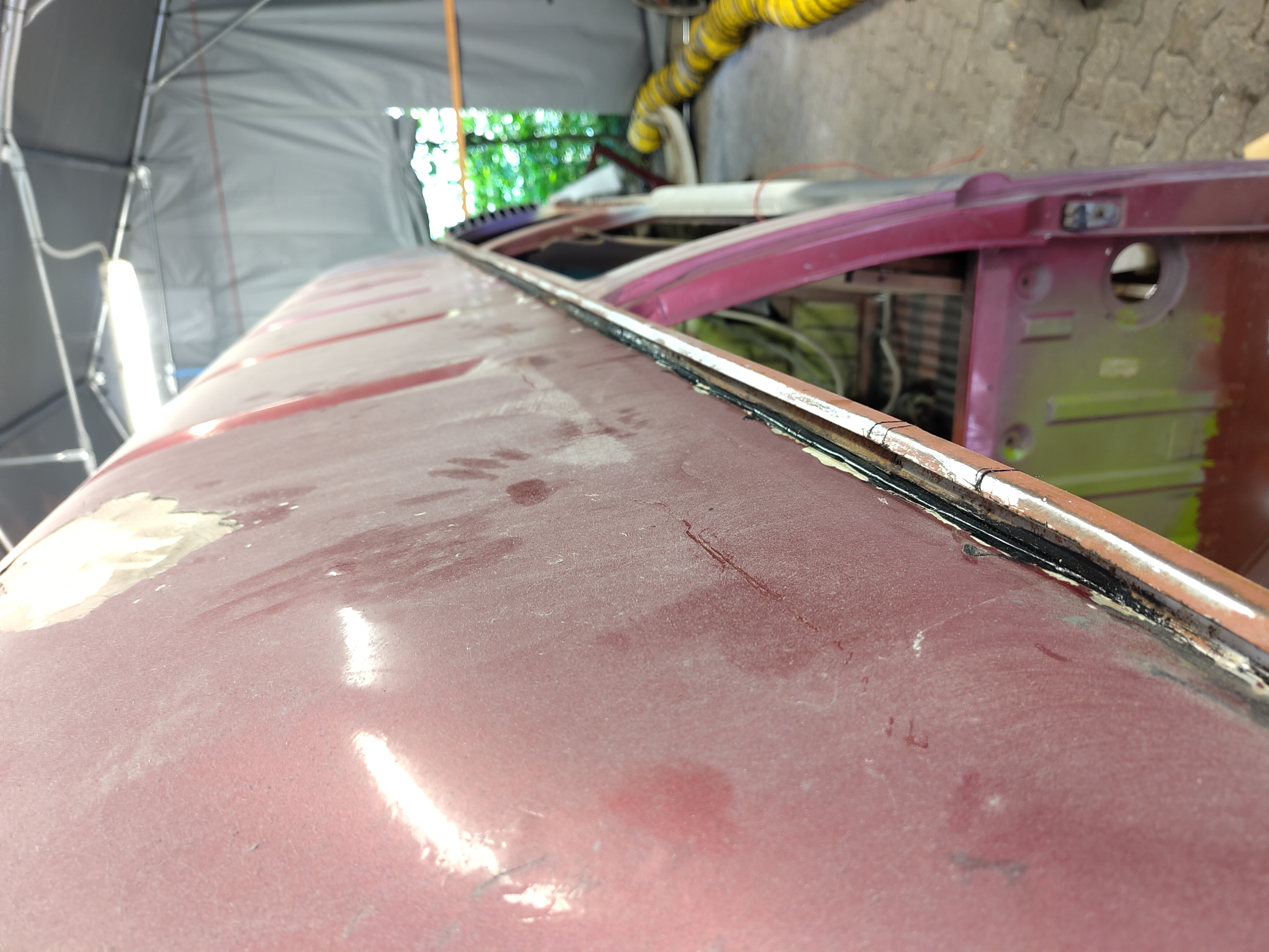

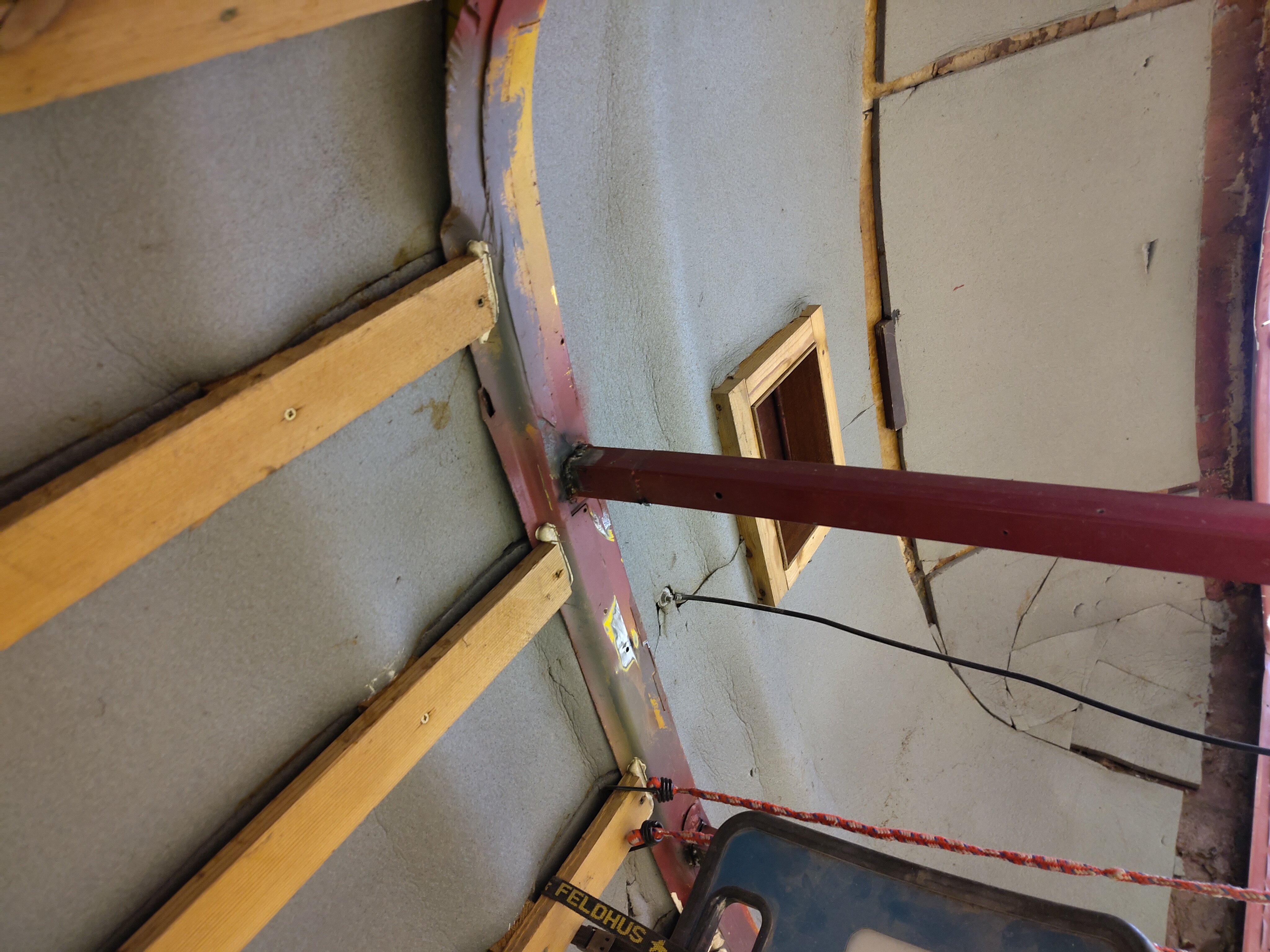

    In (mal größeren und mal kleineren) Schritten geht es beim Frickelcamperprojekt weiter.
    Hochdach ist wieder drauf, rundum verbördelt und abgedichtet. Auch der Rahmen ist wieder verschweißt. Das ist beeindrucken was das an Stabilität ausmacht. Ansonsten schleifen, spachteln, schleifen und mit Karosseriedichtmasse herumsauen. Echt nicht meine Welt das Zeug.

    Beiträge: 4361
    ach... irgendein Oktober wird es schon werden. Hab den ja nun schon 12 Jahre.
    Mein Plan, den bis zum Winter lackiert zu haben wird wohl knapp.
    Langsam wird es schon fast zu kalt dafür und es sind noch einige Vorarbeiten zu machen. Beruflich bin ich unter der Woche mind. 12h außer Haus und da bleiben dann nur die Wochenenden.
