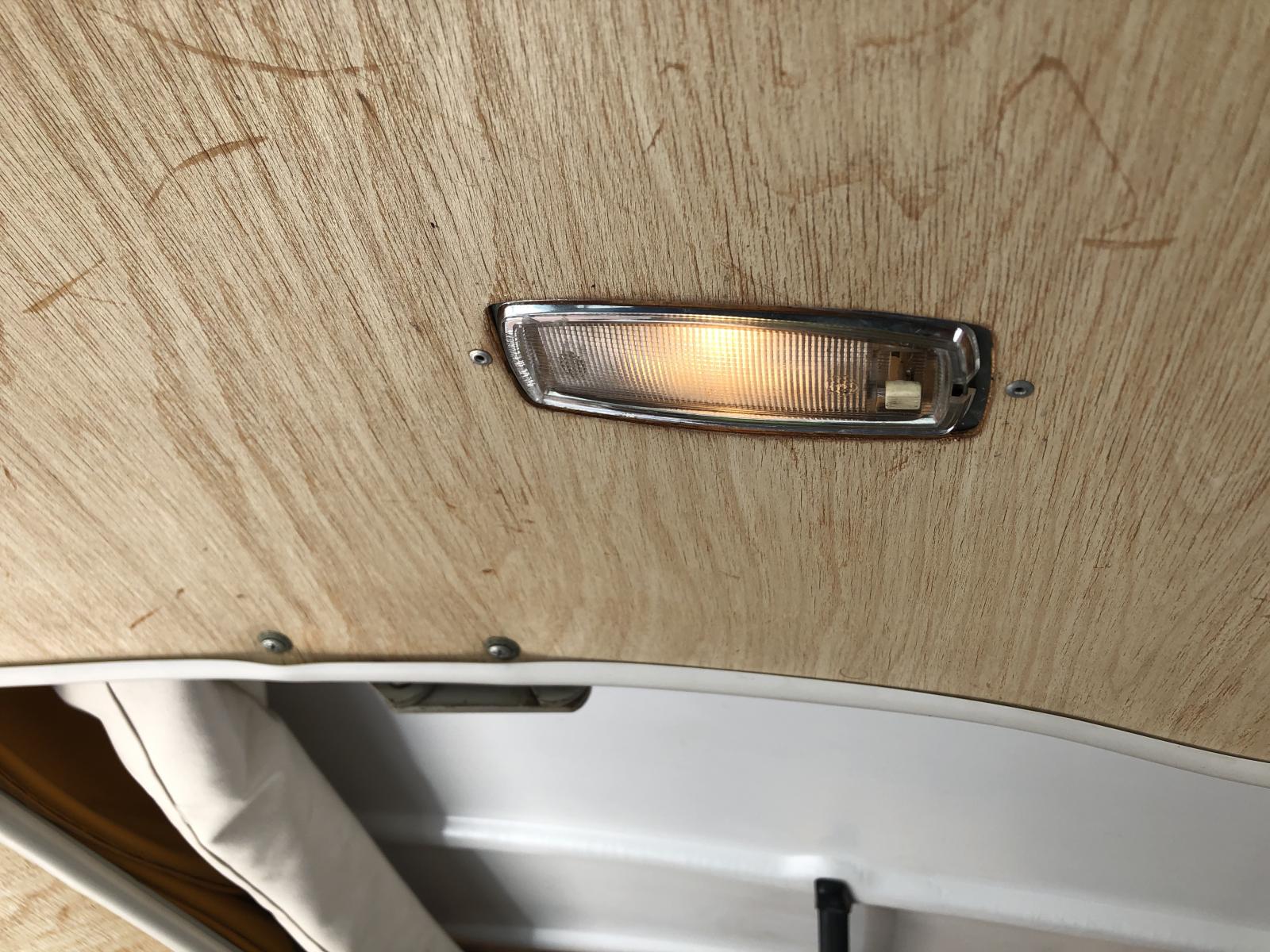

woita hat geschrieben: Heute 19:57 Wird nun das Teil ins Holz geklemmt, oder gab es da eine frühe Leuchtenversion für?
Die Leuchtenversion sollte passen und kommt mir auch bekannt vor, habe ich ja auch in meinem Bus vorn in der Kabine.
Einfach so "platt" ins Holz geklemmt wird die aber nicht.
Da ist ein Blechstreifen (auch mit entsprechendem Ausschnitt) hinterlegt und mit Poppnieten rechts und links am Holz befestigt:
Bei meiner Version liegt im Gegensatz zum Bild, die Leuchte selbst auch auf meinem Holzhimmel auf.
Das Blech habe ich in der Stärke von etwa 0.8 mm in Erinnerung und vom Ausschnitt gemessen reicht es um etwa 2 - 3 cm weiter.

Top, vielen Dank für die Info!
Denn so eine Aufnahme hat der Bus nie gehabt:
