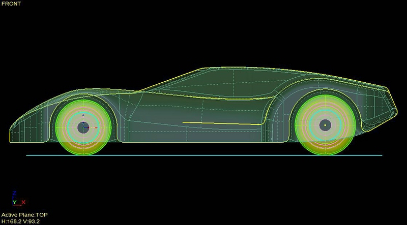

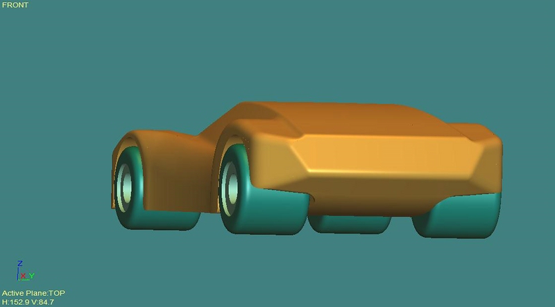

Bus? Ich mach' jetzt Sportwagen!
Beiträge: 7475
Beiträge: 7475

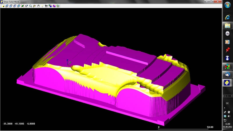

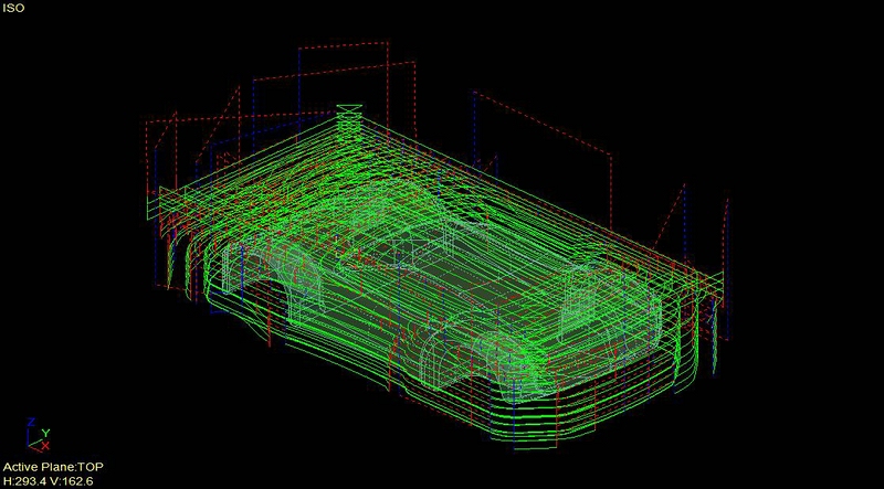

Re: Bus? Ich mach' jetzt Sportwagen!

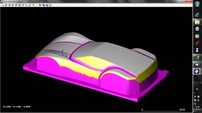

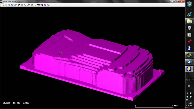

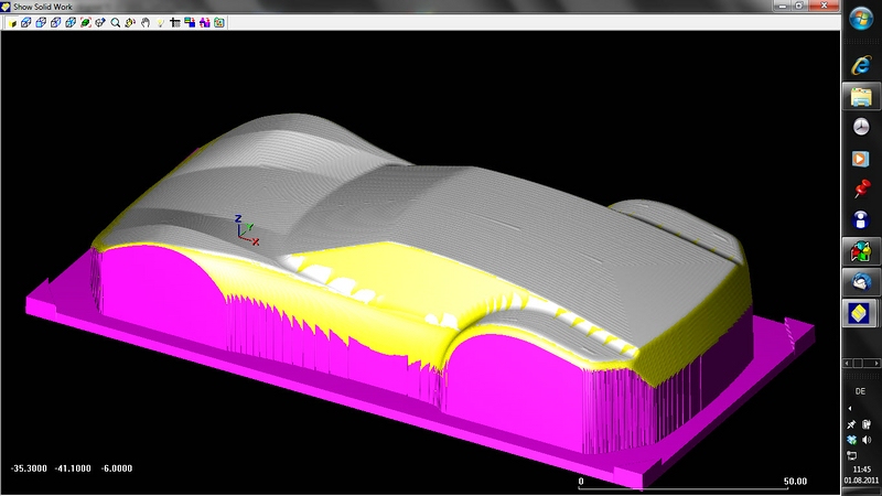

Fräsprogramme:
Beiträge: 7475

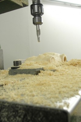

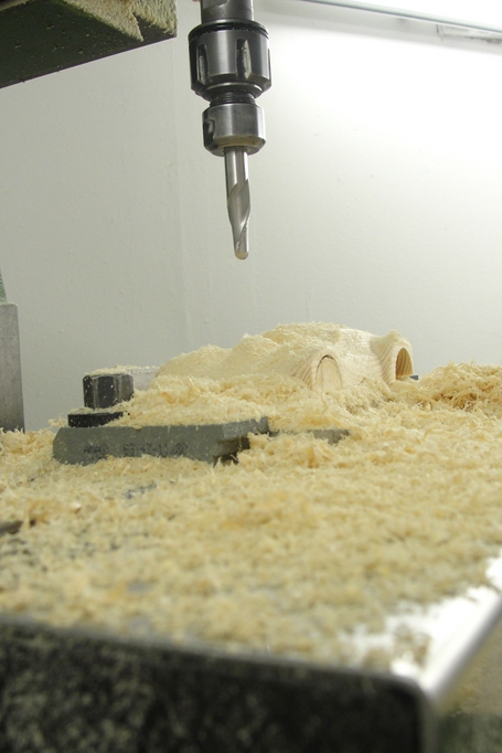

Fräsen muß man's natürlich auch noch:

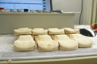

"Dieses Jahr steht sein Geburtstag unter dem Motto 'Auto'!" hat sie gesagt.
"Es kommen sieben Kinder. Ich mach mit denen einen Führerschein, eine Bobbycar-Rallye und statt "Topfschlagen" schlagen wir halt 'ne Radkappe. Könntest Du mit den Kindern Holzautos basteln?"

"Klar kann ich das!"
Aber eben nach Art des Hauses. 8)

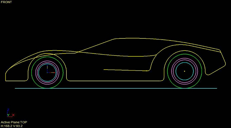

Hardtop-Westy hat geschrieben:Aber warum den kein Bus wie Thomas würde ich auch mal 3-10 nehmen
... weil fräsen mehr oder weniger zweidimensional ist.

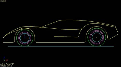

Wie man auf dem Clemens seinem Bild sehen kann wird quasi nur von oben gefräst. Ne Pyramide läßt sich prima fräsen - breit unten, spitz oben.
Ne umgekehrte Pyramide geht nicht, da man ja nicht an dem breiten Oben vorbei kann.
Bis zur breitesten Stelle - also zum Gürtel herunter - könnte man also nen Bus fräsen. Ab da geht es dann aber eben nur noch senkrecht runter.
Alles schon an der eigenen Käsefräse durchdacht.
Clemens: wie hast Du denn die Radhäuser hingekriegt? Zu Fuß?
