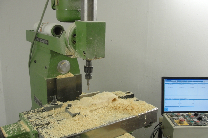

Fräsen muß man's natürlich auch noch:

... weil fräsen mehr oder weniger zweidimensional ist.
Wie man auf dem Clemens seinem Bild sehen kann wird quasi nur von oben gefräst. Ne Pyramide läßt sich prima fräsen - breit unten, spitz oben.
Ne umgekehrte Pyramide geht nicht, da man ja nicht an dem breiten Oben vorbei kann.
Bis zur breitesten Stelle - also zum Gürtel herunter - könnte man also nen Bus fräsen. Ab da geht es dann aber eben nur noch senkrecht runter.
Alles schon an der eigenen Käsefräse durchdacht.
Clemens: wie hast Du denn die Radhäuser hingekriegt? Zu Fuß?
