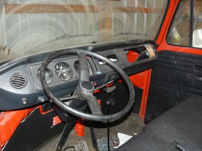

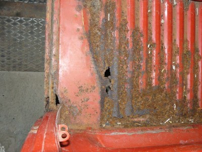

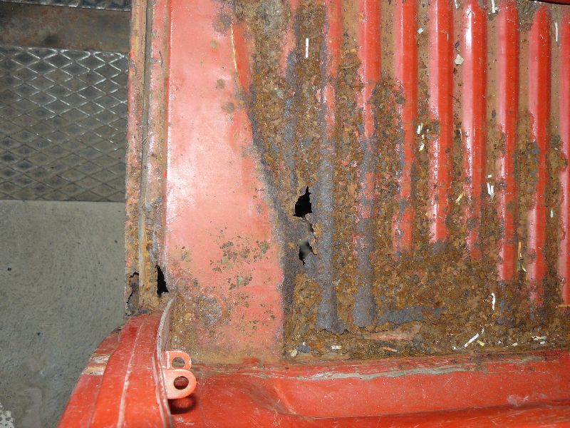

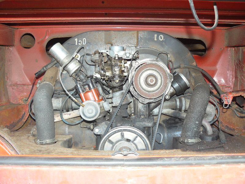

Der Zustand kurz zusammengefasst: Die Doka ist bis auf die Plane und Spriegel und das Blaulicht komplett. Die unteren 20 cm und die vorderen Kniestücke sind stark verrostet und müssen ersetzt werden. Die Innenausstattung zeigt sich in einem recht guten Zustand und kann wahrscheinlich so weiterverwendet werden (bis auf den den Fahrersitz, der sollte neu gepolstert werden). Da zu dem Motor nichts weiter bekannt ist, er natürlich die typischen Ölflecken aufweist, werde ich ihn später überholen. Dabei steht jetzt aber noch nicht fest, in welchem Umfang. Er lief auf jeden Fall noch vor ein paar Tagen (jedoch nicht bei mir).
Der originale Motor mit unbekannter Laufleistung

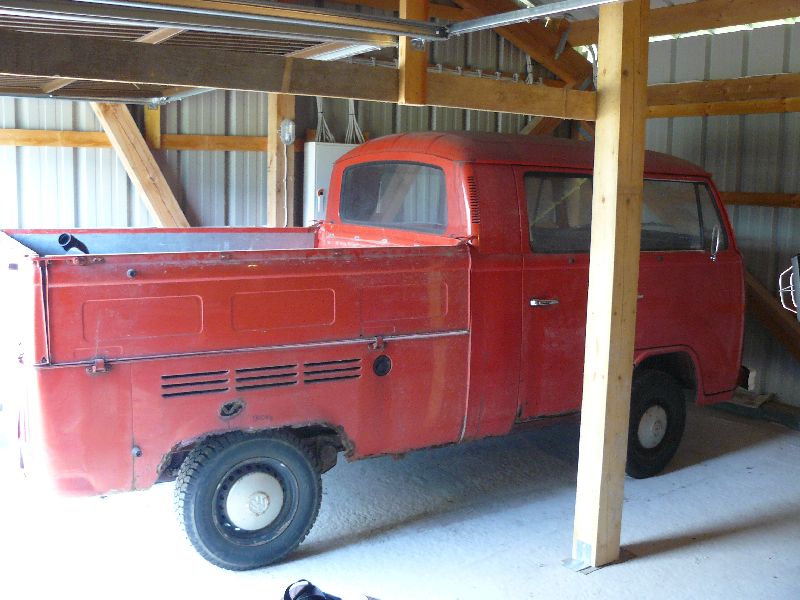

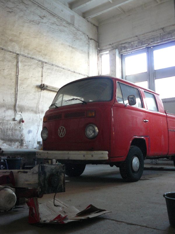

Im Februar 2012 kam dann der große Tag: Ich habe nach vielen Jahren warten eine neue Werkstatt bekommen und habe die Doka gleich in das neue Zuhause überführt. Jetzt kann es also losgehen...
Die neue Bleibe für die nächsten Jahre

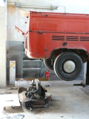

Jetzt geht es aber mit der Doka weiter (bzw. los): Ich habe den Motor und die Ladebordwände ausgebaut. Der Motor wird erst Mal zur Seite gestellt. Den nehme ich mir vor, wenn die Doka beim Lackierer ist. Aber das ist noch Zukunftsmusik...
Motorausbau...sehr komfortabel, dafür jedoch ohne Helfer

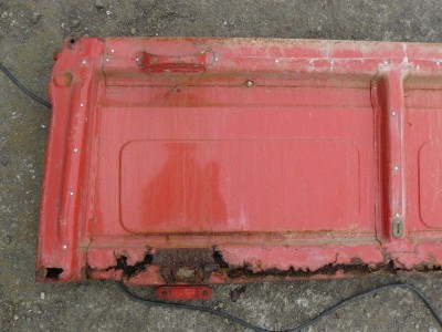

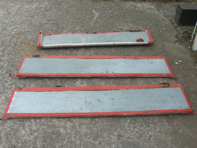

Die Ladebordwände (Bracken) hatten auf der Innenseite ein verzinktes Blech zum Schutz aufgenietet. Das Prinzip scheint auch ganz gut funktioniert zu haben. Die Bordwände sind nicht verbeult, aber der untere Rahmen ist trotzdem durchgefault. :tear:
"Bracken" mit Schutzblechen
Zustand im Detail...
Frage: Hat schon jemand den unteren Rahmen der Ladebordwände instandgesetzt? Gibt es dazu Erfahrungswerte oder spezielle Hinweise?

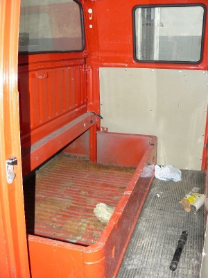

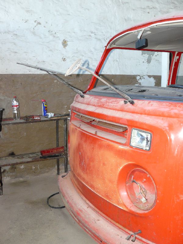

Das systematische Zerlegen der Doka geht weiter. Es werden alle Anbauteile wie Türen, Sitze, Scheiben, Armaturenbrett, Dachhimmel, Lampen usw. ausgebaut, teilweise beschriftet und zur Seite gelegt. Ich versuche möglichst alles in Bildern fest zu halten, damit ich das Puzzle in 2 Jahren auch wieder zusammen bekomme. :?
Auch die Sitzbank muss raus
Es muss alles ab!
Es muss alles ab!
Boden...rost
Boden...rost

Hallo Basti. lass mir mal Deine Email Adresse zukommen. Wegen der Bracken. Ich habe sie alle 3 geschweißt
