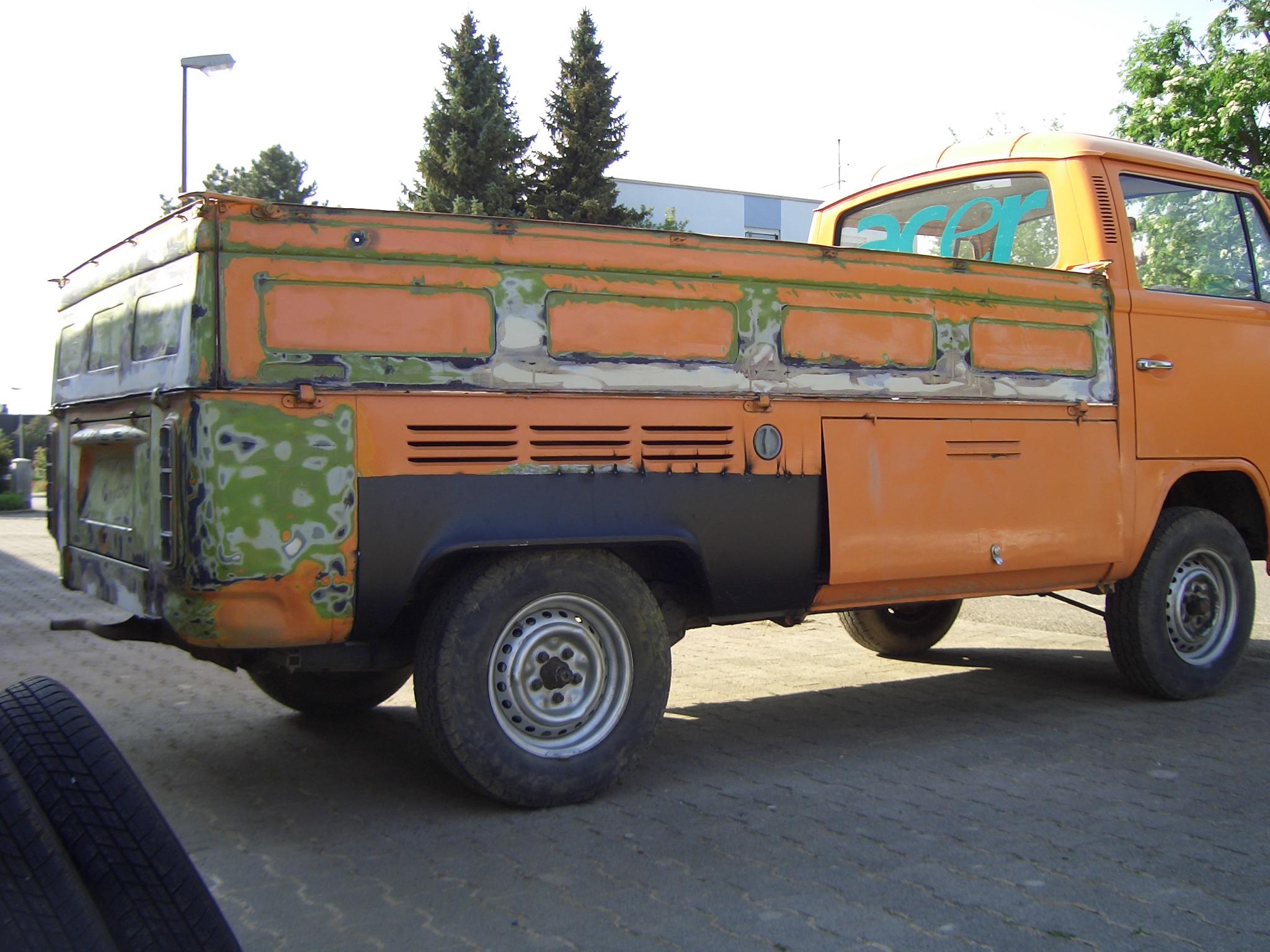

mit diesem Thema möchte ich euch meine erste Restauration zeigen. Ich versuche aktuell eine '78er T2b Doka zu restaurieren. Ich werde versuchen, euch Schritt für Schritt auf dem Laufenden zu halten und freue mich über konstruktive Kritik, Verbesserungsvorschläge und sonstige Hinweise. Da es mein erstes Mal ist, muss und kann ich noch viel dazu lernen.
Das Ziel ist, die Doka wieder möglichst original als Feuerwehr-Mehrzweckfahrzeug herzustellen. Es gibt viel zu tun, also los! :D
Was bisher geschah...
Am 12.09.11 hat die Doka den Weg in meine notdürftige Garage gefunden (mehr dazu hier). Außer der Bestandsaufnahme passierte bis zum Jahreswechsel nichts weiter, da mein Beruf viel Zeit verlangte und die Garage sich nur zum Unterstellen geeignet hat.
Der Zustand kurz zusammengefasst: Die Doka ist bis auf die Plane und Spriegel und das Blaulicht komplett. Die unteren 20 cm und die vorderen Kniestücke sind stark verrostet und müssen ersetzt werden. Die Innenausstattung zeigt sich in einem recht guten Zustand und kann wahrscheinlich so weiterverwendet werden (bis auf den den Fahrersitz, der sollte neu gepolstert werden). Da zu dem Motor nichts weiter bekannt ist, er natürlich die typischen Ölflecken aufweist, werde ich ihn später überholen. Dabei steht jetzt aber noch nicht fest, in welchem Umfang. Er lief auf jeden Fall noch vor ein paar Tagen (jedoch nicht bei mir).
Die M-Plakette ergab das gleiche, was meine Augen schon sehen konnten: Die Doka wurde mit einer sehr sparsamen Minimalausstattung bestellt. Das macht sie jedoch umso interessanter als Zeuge der damaligen Zeit. :gut:

Leider hast du auch das Problem mit den radläufen hinten, leider gibts ja hier noch keinen Ersatz, mal schaun was damin nächster Zeit nachgebaut wird!

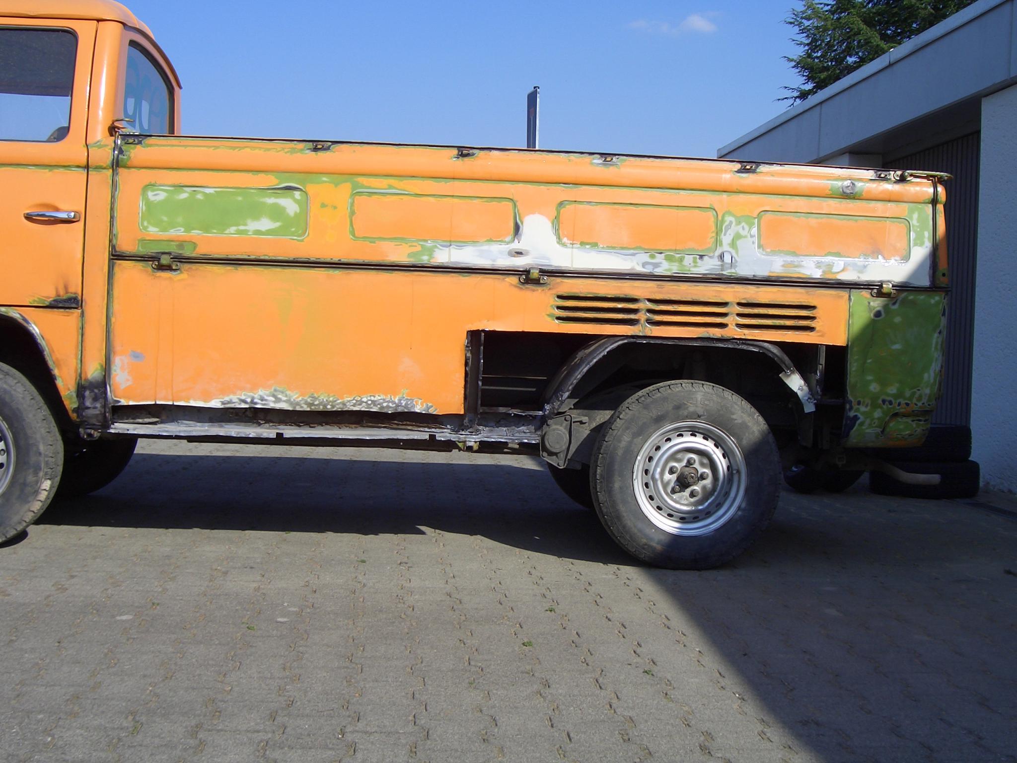

Jetzt geht es aber mit der Doka weiter (bzw. los): Ich habe den Motor und die Ladebordwände ausgebaut. Der Motor wird erst Mal zur Seite gestellt. Den nehme ich mir vor, wenn die Doka beim Lackierer ist. Aber das ist noch Zukunftsmusik...
Die Ladebordwände (Bracken) hatten auf der Innenseite ein verzinktes Blech zum Schutz aufgenietet. Das Prinzip scheint auch ganz gut funktioniert zu haben. Die Bordwände sind nicht verbeult, aber der untere Rahmen ist trotzdem durchgefault. :tear:
Frage: Hat schon jemand den unteren Rahmen der Ladebordwände instandgesetzt? Gibt es dazu Erfahrungswerte oder spezielle Hinweise?

Hallo Basti. lass mir mal Deine Email Adresse zukommen. Wegen der Bracken. Ich habe sie alle 3 geschweißt

das Problem mit den Radläufen hab ich so gelöst..... 8)
Stehe für Fragen gerne zur Verfügung. :thumb:
