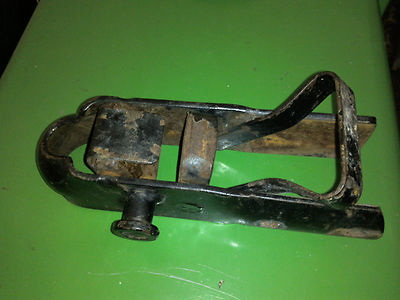

Ich habe leider kein Foto von meinem, habe aber einen identischen aus dem Internet gesucht, ich hoffe es klappt mit dem hochladen.
Anhängerschloss

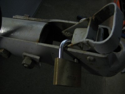

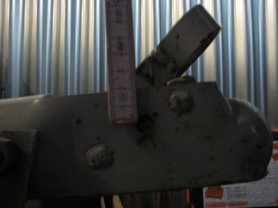

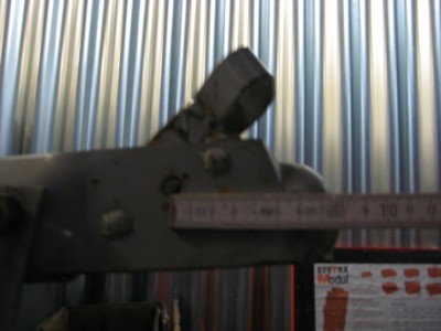

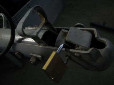

So hier nun die versprochenen Fotos.
Sind leider nicht alle ganz so scharf aber ich denke man erkennt alles was man brauch.
Das Schloss sperrt die Kupplung so dass sie entweder nicht geöffnet oder geschlossen werden kann.
Wann jemand den Hänger unbedingt haben will hält ihn das Schloss wahrscheinlich auch nicht lange auf , aber ich denke es ist besser als nichts.
Beim fahrn hab ich es übrigens nicht dran, aber ich denke da werden wohl ehh die wenigsten Hänger geklaut.
Was das Loch angeht denke ich nicht dass man hier von perforieren sprechen kann, wird wohl kaum einem Prüfer auffallen und denke nicht das es die Stabilität der Kupplung groß beeinflusst.
Gruß Markus

Danke Markus für die Fotos, wirklich eine große Hilfe.
Ich werde meinem Onkel deine Variante des Verschließens mal vorschlagen. Ich denke das das eine ganz gute Lösung ist und für ihn ja nicht schwer umzusetzen ist.
Was der TÜV da nächstes Jahr zu sagt werde ich ja sehen, denke aber auch, dass das kleine Loch denen vielleicht gar nicht auffallen wird.

- Beiträge: 7403
Re: Anhängerschloss
Nö, da wird sich wohl kein vernünftiger Mensch dran stören. Falls doch, hinten auf das Schraubenloch für die Befestigung an der Deichsel verweisen.MarkusG hat geschrieben: Was das Loch angeht denke ich nicht dass man hier von perforieren sprechen kann, ...
@Jana: Bohr möglichst weit vom Rand weg, nicht in unmittelbarer Nähe der Oberkante.

Re: Anhängerschloss
Moin zusammen,
jetzt wo ich die Fotos sehe...
Ich hab auch einen HP400, meine Kupplung sieht genau gleich aus. War das loch nicht vielleicht sogar bei manchen ab Werk drin?
Crispy
