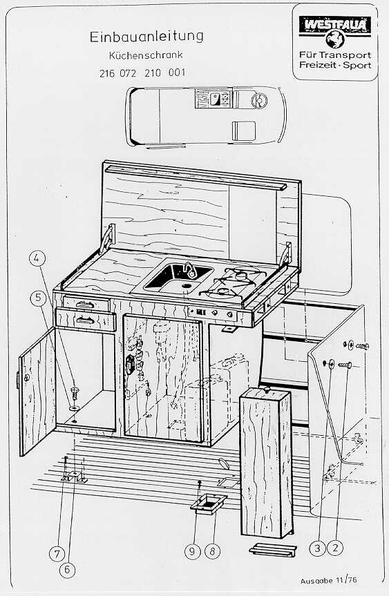

Also hier steht nichts davon drin:

Hallo Matze, hallo zusammen,
kenne ich auch nicht - weder aus Prospekte noch aus Bullis...
Ich hab aber mal einen entsprechenden Eigenbau gesehen - macht ja Sinn nicht die Polster beim Brutzeln zu versauen.
Mein Gas-Prüfer hat so etwas aber nie gefordert.
Bei andern Westfalia-Küchen z.B. Offenbach gab es einen Klappdeckel zum Fahrerraum - vielleicht verwechselt er dies.
Sag Deinem Prüfer gab es nicht - zeig ihm ggf Prospekte von meiner Website - ansonsten Thema Bestandsschutz...
