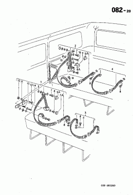

download/file.php?id=38921&t=1
Da sind übrigends auch Bilder in dem thread..........

Ja genau da sind Bilder die die Verlängerungen NICHT ganz zeigen.....
Diese Explosionszeichnung habe ich wo anders auch schon gefunden,doch ich wollte das ganze in echt mal sehen, und vor allem wo an der Karrosse wird der Kram befestigt ???
