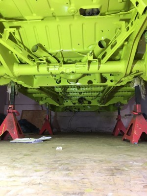

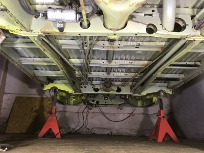

Hier sieht man schon, in welch gutem Zustand der Bus mit seinem Original dakota beige noch ist...BildBildBildBildBildBildBildBildBild

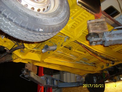

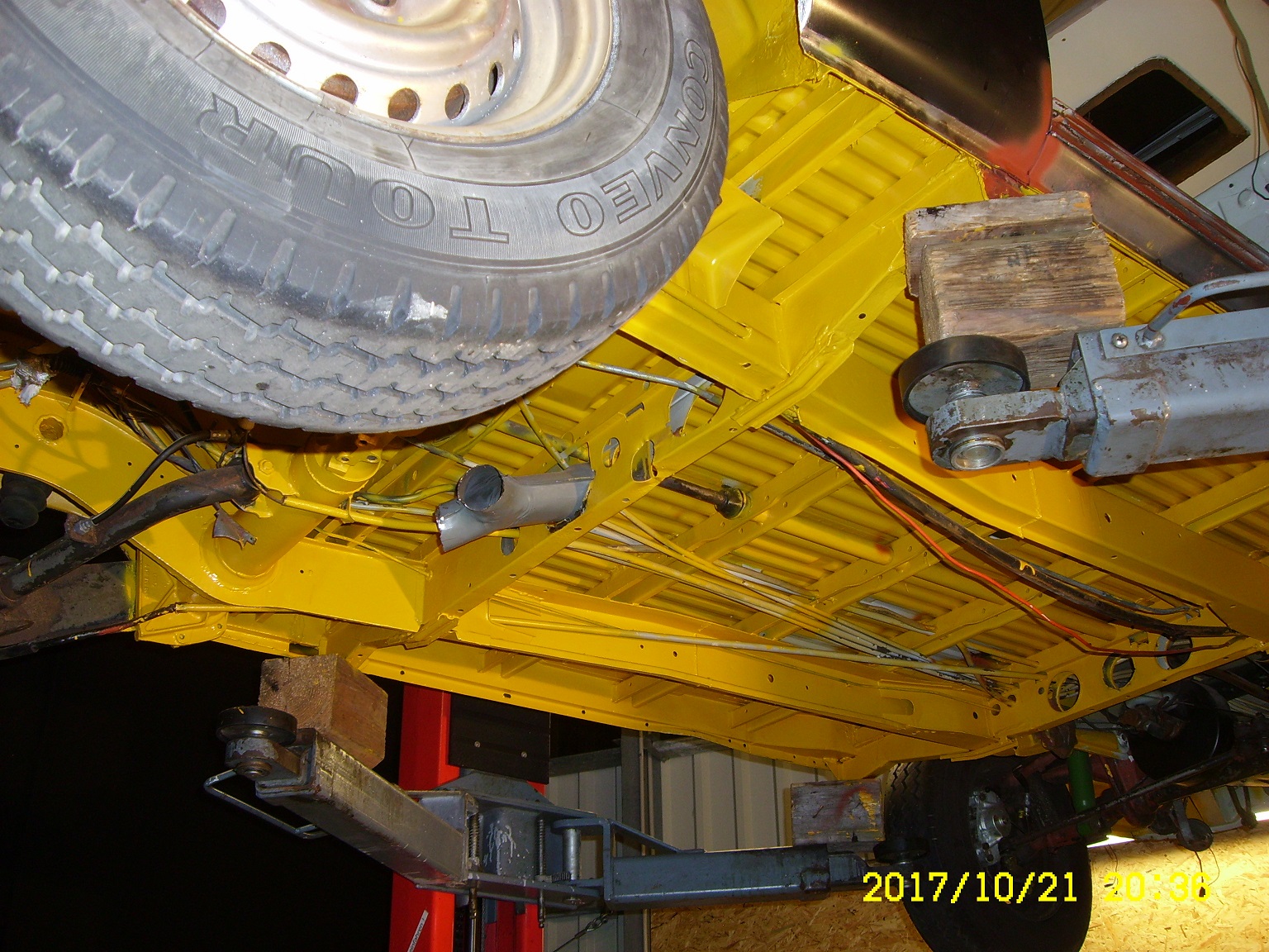

Wenn daher jemand zur Behandlung dessen Tipps für much hätte, wäre ich dankbar!BildBildBildBildBildBild

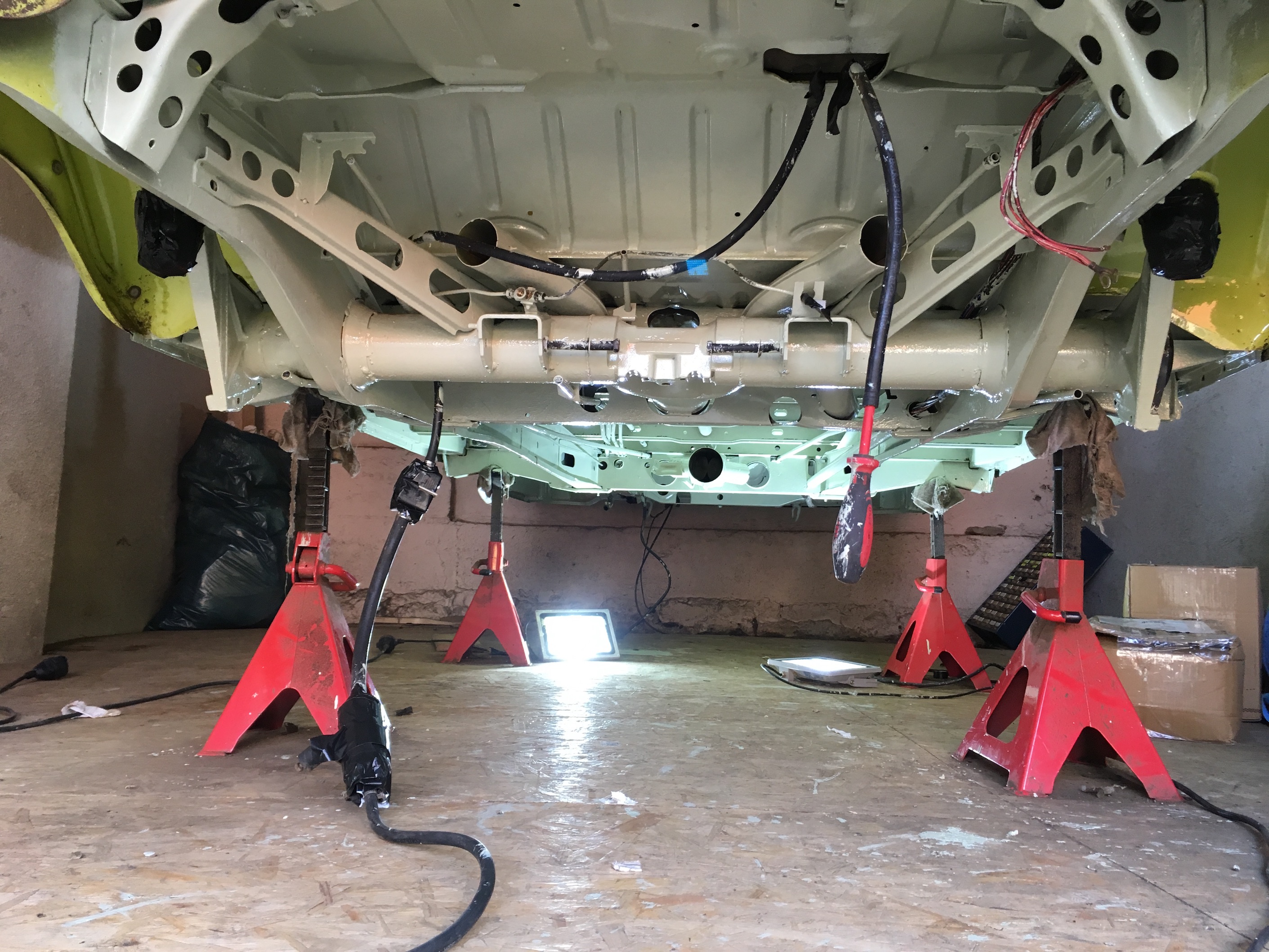

Nach dem Strahlen hat man dann auch gesehen, dass der Bus wirklich top da steht! siehe:
Ich hatte dann den Lackierer meines Vertrauens da. Der war auch sehr angetan, hat mich aber allerdings zum Überlegen gebracht :roll: Er sagte, er versteht mich voll und ganz, jedoch wird der Bus niemals wieder so sauber dastehen wie in diesem Moment. Und damit hat er eigentlich recht. :wall: Daher habe ich mich entschlossen den Bus von unten komplett 2 mal zu grundieren sowie 2mal zu lackieren.
nach dem Grundieren:
nach dem Lackieren:
Achte bloß darauf, welchen Grundierer geeignet ist und mit welchem Lack die verträglich sind! Ich kann dir gerne mal meinen Grundierer raussuchen. Ich hab irgendwo das Datenblatt. Der Lackierer (langjährige Erfahrung) meinte er wäre für Oldtimer besonders gut geeignet, da er einer von wenigen ist, bei dem irgendwelche Zusätze noch drin sind (ich weiß bloß grad nicht welche)
Im Nachhinein bin ich wirklich relativ, ich will nicht sagen glücklich, zufrieden mit dieser Entscheidung! ich habe reichlich Bilder gemacht und habe somit Fotos, die mich daran erinnern und anderen beweisen, dass der Bus blank einfach super dastand.
