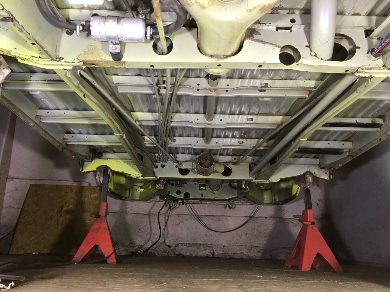

Hallo Gemeinde.
Nachdem ich nun für meinen T2b letzten Freitag erfolgreich Vollzug in Sachen TÜV vermelden kann, ist mein nächstes Vorhaben den Unterboden eisstrahlen zu lassen. Kennt hier zufällig jemand einen, den er im Bereich rund um Bielefeld bzw. OWL empfehlen würde?
Ich habe nur vor den Unterboden mit der Trockeneisstrahlmethode zu reinigen und will den Bus danach selber weiterbehandeln mit Roststopper, hellem Lack und Wax. Sonst den Außenbereich am Bus möchte ich weitestgehend erhalten und auch den Originallack möchte ich nicht verhuntzen, geschweige denn überlackieren lassen, da dieser wirklich noch top in Schuss ist.
Mein Plan sieht daher vor, die Gummidichtungen alle herauszunehmen, die rostigen Stellen mit adqäuaten Mittelchen zu behandeln (mit Rostdelete erstmal alles Rostige weg und danach eine optimale Rostschutzversiegelung mit den Produkten aus dem Rostschutzdepot schaffen) und dann neue Gummis rein.
Wenn jemand mir da genaue Ratschläge zu geben kann, wie ich da am besten Vorgehen sollte oder etwaige Mittel, die jemand empfehlen kann, wäre ich natürlich auch sehr dankbar!
Ich poste hier gleich mal ein paar Fotos ;)

Hier sieht man schon, in welch gutem Zustand der Bus mit seinem Original dakota beige noch ist...BildBildBildBildBildBildBildBildBild

Wenn daher jemand zur Behandlung dessen Tipps für much hätte, wäre ich dankbar!BildBildBildBildBildBild

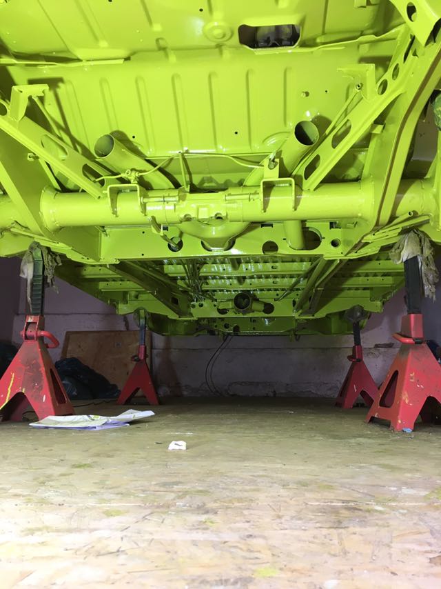

Ich mache im Moment das aller gleiche wie du! Mein Unterboden wurde Trockeneisgestrahlt (Kosten ca 750 Euro netto). Ich war auch erst fest der Meinung, dass ich einfach nur die Rostflecken behandel (mit Ovatrol), mit transparentem Wachs beschichte und den Originallack so sichtbar lasse...
Nach dem Strahlen hat man dann auch gesehen, dass der Bus wirklich top da steht! siehe:
Ich hatte dann den Lackierer meines Vertrauens da. Der war auch sehr angetan, hat mich aber allerdings zum Überlegen gebracht :roll: Er sagte, er versteht mich voll und ganz, jedoch wird der Bus niemals wieder so sauber dastehen wie in diesem Moment. Und damit hat er eigentlich recht. :wall: Daher habe ich mich entschlossen den Bus von unten komplett 2 mal zu grundieren sowie 2mal zu lackieren.
nach dem Grundieren:
nach dem Lackieren:
Achte bloß darauf, welchen Grundierer geeignet ist und mit welchem Lack die verträglich sind! Ich kann dir gerne mal meinen Grundierer raussuchen. Ich hab irgendwo das Datenblatt. Der Lackierer (langjährige Erfahrung) meinte er wäre für Oldtimer besonders gut geeignet, da er einer von wenigen ist, bei dem irgendwelche Zusätze noch drin sind (ich weiß bloß grad nicht welche)
Im Nachhinein bin ich wirklich relativ, ich will nicht sagen glücklich, zufrieden mit dieser Entscheidung! ich habe reichlich Bilder gemacht und habe somit Fotos, die mich daran erinnern und anderen beweisen, dass der Bus blank einfach super dastand.
