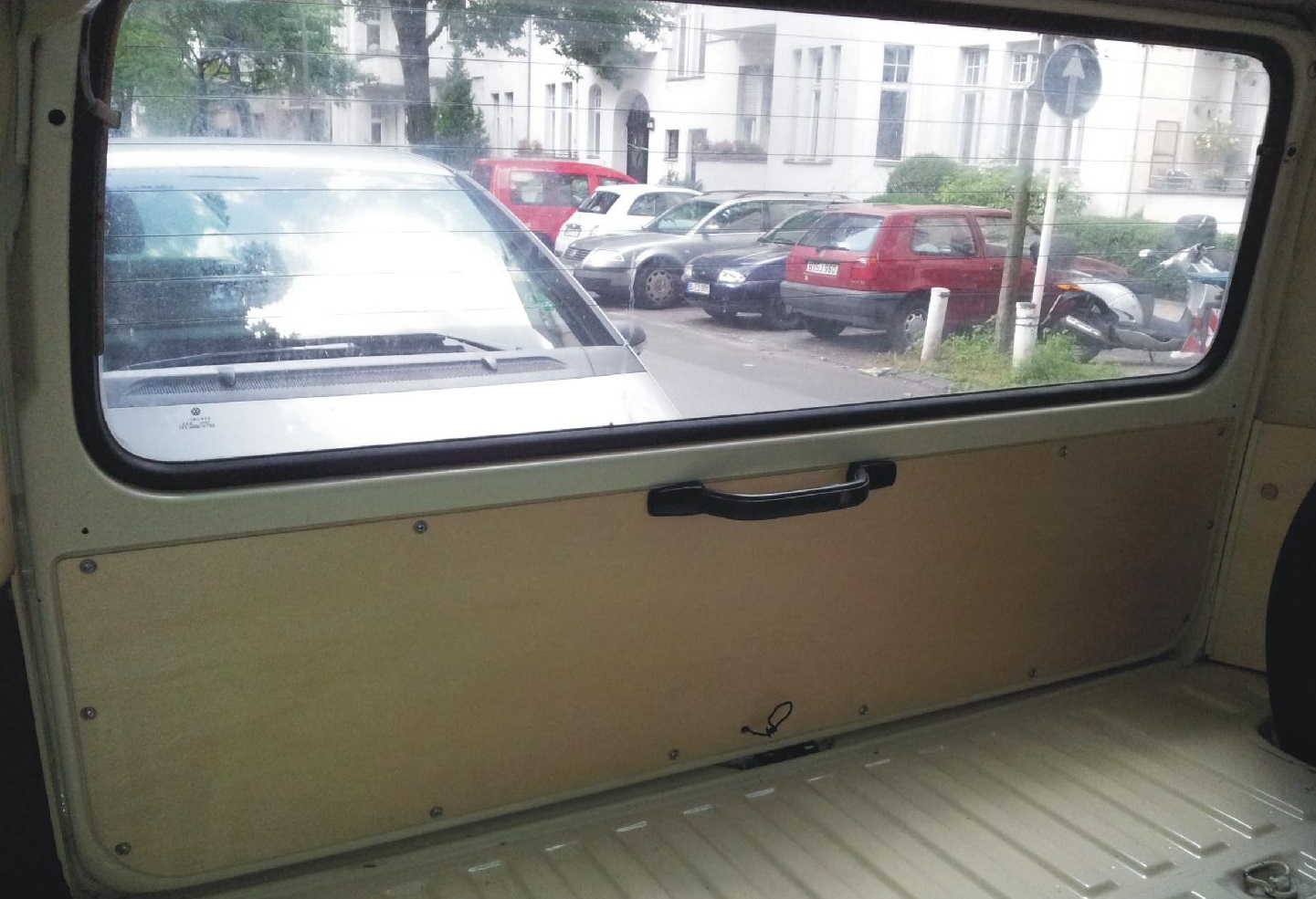

Ich bin am überlegen bei meinem Bus einen Griff von innen zu Montieren.
Das man die Heckklappe von innen öffnen kann,wenn man früh aufwacht und die Aussicht genießen will.
Hat einer da was gemacht?

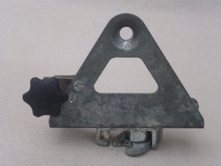

Von welchem MJ ist eigentlich die Rede, für den T2a gibt es nämlich bereits ein entsprechend modifiziertes Schloss:
https://www.evamclassic.com/products/vi ... -829-211-G

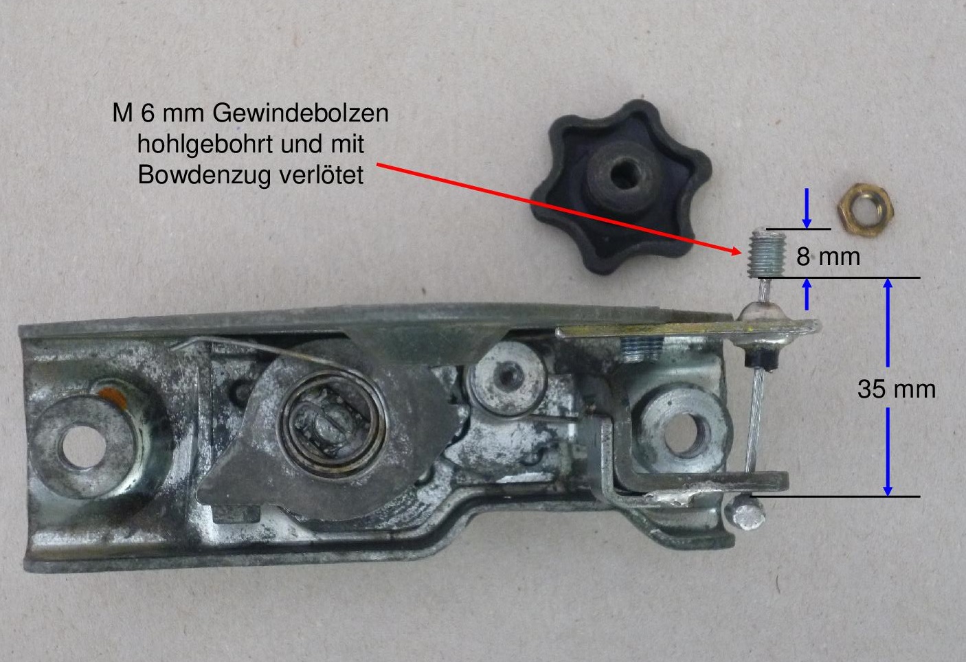

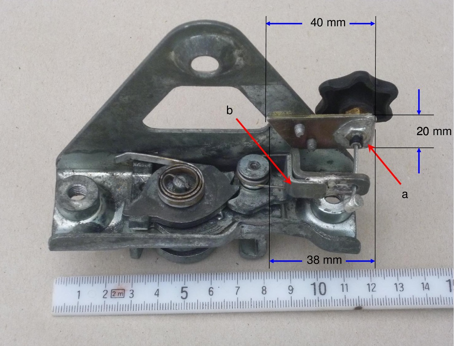

Meine einfach nachzuahmende Konstruktion für ein Schloss 211-829-211-H (sollte wohl MJ 72 - 73 sein) möchte ich hier einmal als Anregung vorstellen:
Anmerkung: Das auf den Auslösehebel aufgelötete 1,5 mm starke Blech "Pos b" kann für dieses Thema unberücksichtigt bleiben. Es stellt nur eine Option dar, um den unnötig langen Leerweg des Heckklappendrückers zu unterbinden. Dadurch wird ein übermäßiges Verkanten vermieden und der Drücker lässt sich so halt etwas leichter betätigen. Ich glaube, dass ich mir eine Beschreibung ersparen kann, denn die Bilder sprechen eigentlich für sich. Ansonsten melden, dann kann ich noch den schon fertigen Text ergänzen.
... na denn fröhliches Basteln.

Ein Griff allein ist nicht die Lösung des Problems. Wie wir inzwischen erfahren konnten, ist auch ein kleiner Eingriff in die Schlossmechanik vonnöten.Turbopaule hat geschrieben: ↑01.01.2018 18:10 Ich bin am überlegen bei meinem Bus einen Griff von innen zu Montieren.
Ist sehr sinnvoll, letztlich auch als "Notausstieg" unbedingt empfehlenswertTurbopaule hat geschrieben: ↑01.01.2018 18:10 Das man die Heckklappe von innen öffnen kann,wenn man früh aufwacht und die Aussicht genießen will.
