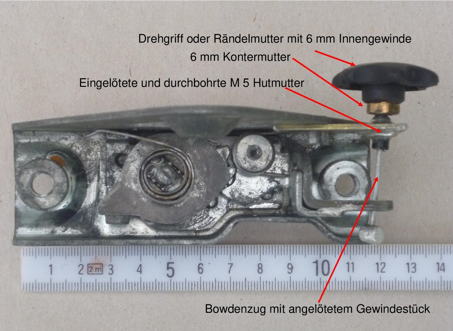

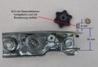

Hallo Paul,
Die beiden bisher genannten Lösungen sind durchaus ausreichend, hatte ich bei meinem T1 auch so in der Art. Dann hatte ich irgendwo mal von der Nobellösung gelesen, wo jemand einen originalen Türöffner der vorderen Kabinentür nebst Türgriff implantiert hatte.
Diese Lösung war mir aber etwas zu aufwändig. Mechanisch sollte es aber nun schon etwas ausgeklügelter und performanter sein als die einfache "Schnurlösung", denn bei meinem T1 damals verhedderte sich dann doch schon einmal das "Tüddelband".
Von welchem MJ ist eigentlich die Rede, für den T2a gibt es nämlich bereits ein entsprechend modifiziertes Schloss:
https://www.evamclassic.com/products/vi ... -829-211-G
Meine einfach nachzuahmende Konstruktion für ein Schloss 211-829-211-H (sollte wohl MJ 72 - 73 sein) möchte ich hier einmal als Anregung vorstellen:
Anmerkung: Das auf den Auslösehebel aufgelötete 1,5 mm starke Blech "Pos b" kann für dieses Thema unberücksichtigt bleiben. Es stellt nur eine Option dar, um den unnötig langen Leerweg des Heckklappendrückers zu unterbinden. Dadurch wird ein übermäßiges Verkanten vermieden und der Drücker lässt sich so halt etwas leichter betätigen. Ich glaube, dass ich mir eine Beschreibung ersparen kann, denn die Bilder sprechen eigentlich für sich. Ansonsten melden, dann kann ich noch den schon fertigen Text ergänzen.
... na denn fröhliches Basteln.
