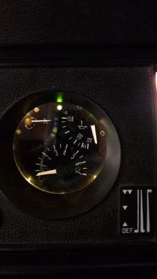

Das habe ich gestern eingebaut und angeschlossen.
Leider blinkt die grüne LED immer mit, egal ob Anhänger montiert oder nicht.
Da stimmt noch etwas mit dem Relais nicht.

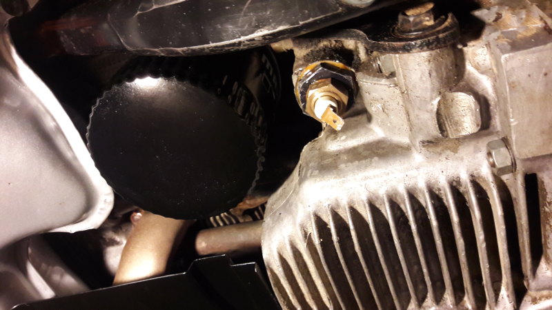

Hier noch die Geber für die Anzeige:

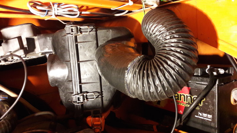

Und ich habe den Luftfilterkasten nun "Schwedisch" angeschlossen. Ein Silikonbogen von 70mm auf 60mm und etwas Wellschlauch.
Damit bin ich dem Tüv wieder einen Schritt näher gekommen. Jetzt muss ich das blöde Blinker Relais noch einmal untersuchen.

ich habe den Fehler mit dem Blinkrelais gefunden.
Mir wurde ein Relais mit C Ausgang als AHK Kontrollrelais verkauft.
Da braucht man aber ein Relais mit C2 Ausgang.
Und auch da gibt es noch diverse Varianten, was die Anzahl der 21W Glühlampen angeht.
Das ist also auch ein Thema, wo man entweder das richtige kauft, oder mal wieder viel Zeit investieren kann.

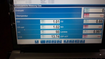

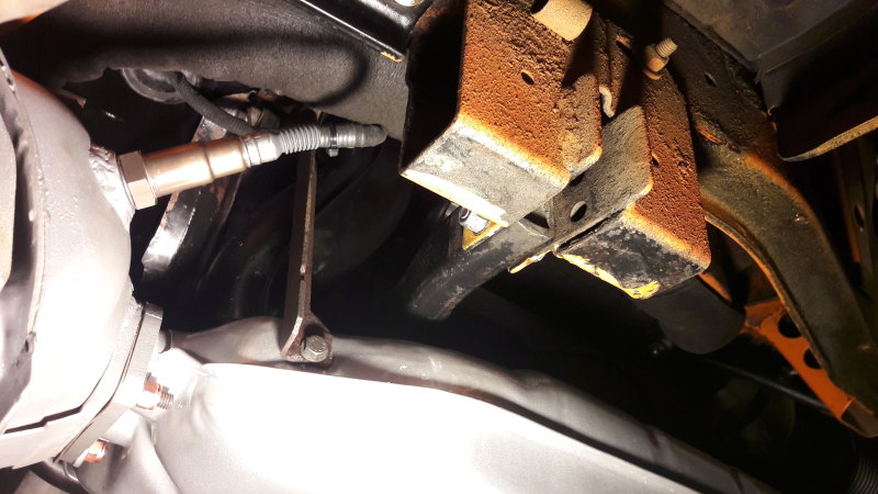

Nachdem ich dann noch 5l rein gefüllt habe, ging es an die CO Einstellung:
Sollwert 1% +/- 0,5%
Eingangswert war 0,27%, das war doch recht wenig.
Nach der Einstellung sah es dann so aus:

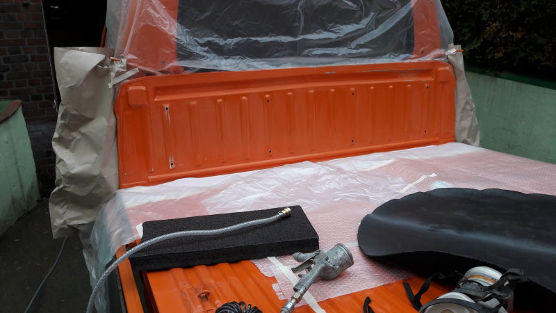

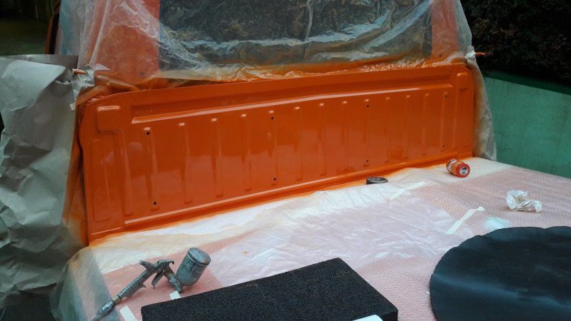

Und auf der Stirnseite der Ladefläche habe ich auch noch etwas Farbe verteilt:
Da hatte der Lackierer vergessen Farbe drauf zu machen.
Und es war ja heute recht warm und trocken.

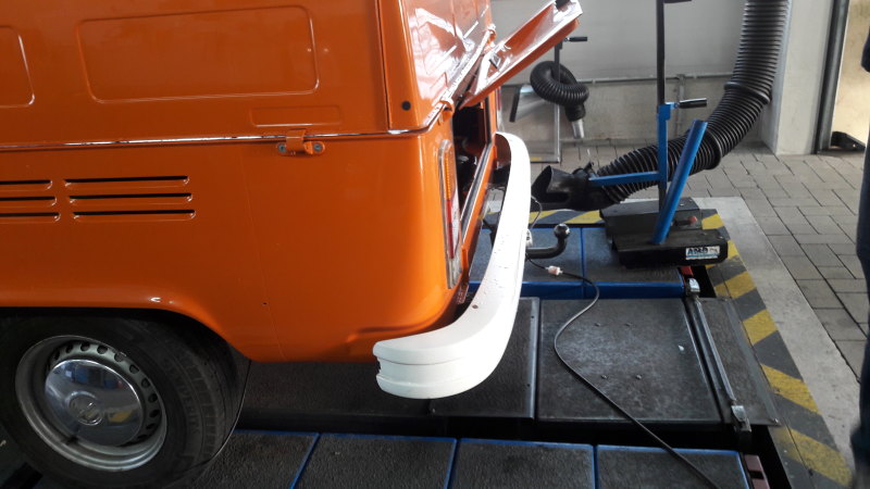

Beiträge: 4959

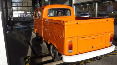

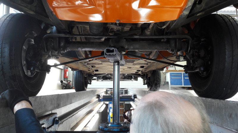

Heute war mal wieder ein erfreulicher Tag:
Bremsenprüfung :thumb:
Unterbodencheck :thumb:
Abgasuntersuchung :thumb:
:jump: :jump: :jump: :jump: :jump: :jump: :jump: :jump: :jump: :jump: :jump:
Nächste Woche geht es zum Straßenverkehrsamt

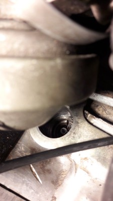

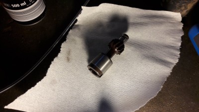

Gestern habe ich noch einmal den Verteiler raus genommen und die fehlende Feder eingebaut.
Da macht man natürlich einiges an Arbeit doppelt. Wie wichtig die Feder nun ist, sei mal dahin gestellt.

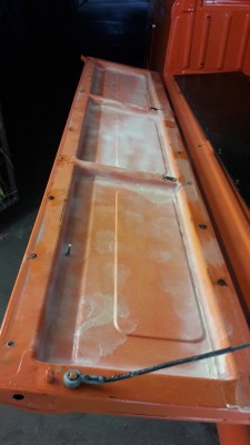

Und mit Fett habe ich auch mal wieder rum gespielt.
Die Bracken und die Motorklappe hatten noch nichts abbekommen.
Am Unterboden bin ich mir noch nicht zu 100% sicher, was ich mache.
Ich überlege, ob ich den Bus überhaupt eisstrahlen lasse, oder ob ich da einfach drüber konserviere.
Ich schwanke im Moment für den Unterboden noch zwischen Seilfett und Mike Sanders.
Seilfett wird nach dem Auftragen recht fest und nimmt wohl weniger Staub auf.
Und man kann es kalt verarbeiten.
Dafür ist Mike Sanders dauerhaft kriechfähig, was besser ist für die Konservierung.
