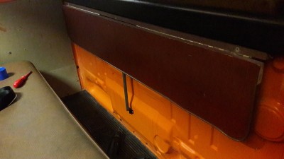

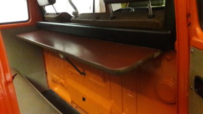

Die Theke ist ein Schwedischer Sonderbau.
Da konnte der Schwedische Bahnarbeiter schön seinen Surströming mit einer Dose Öl genießen:
Den Tisch kann man zum Fahren runter klappen, dann nimmt der Quasi keinen Platz weg.
Ich finde das ist mal eine tolle Lösung. So kann man mit 5 Leuten sehr bequem in der Doka sitzen und "Party" machen.
