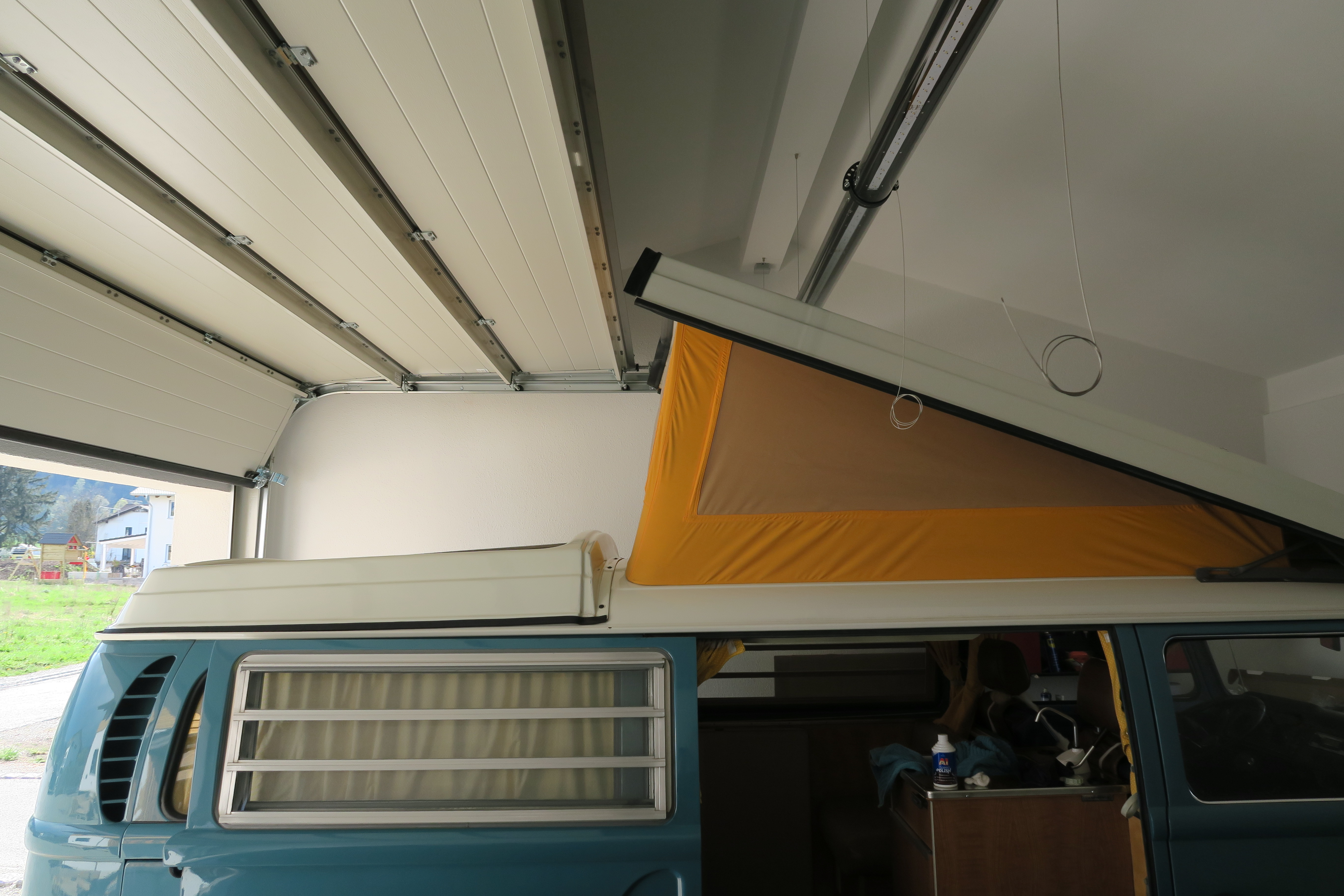

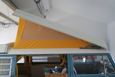

Ich wollte doch NUR die Dichtung am Hubdach tauschen.

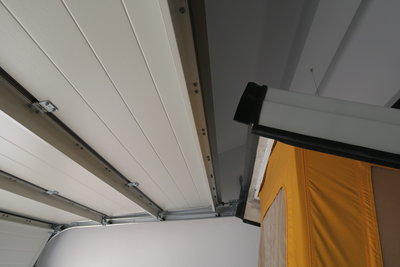

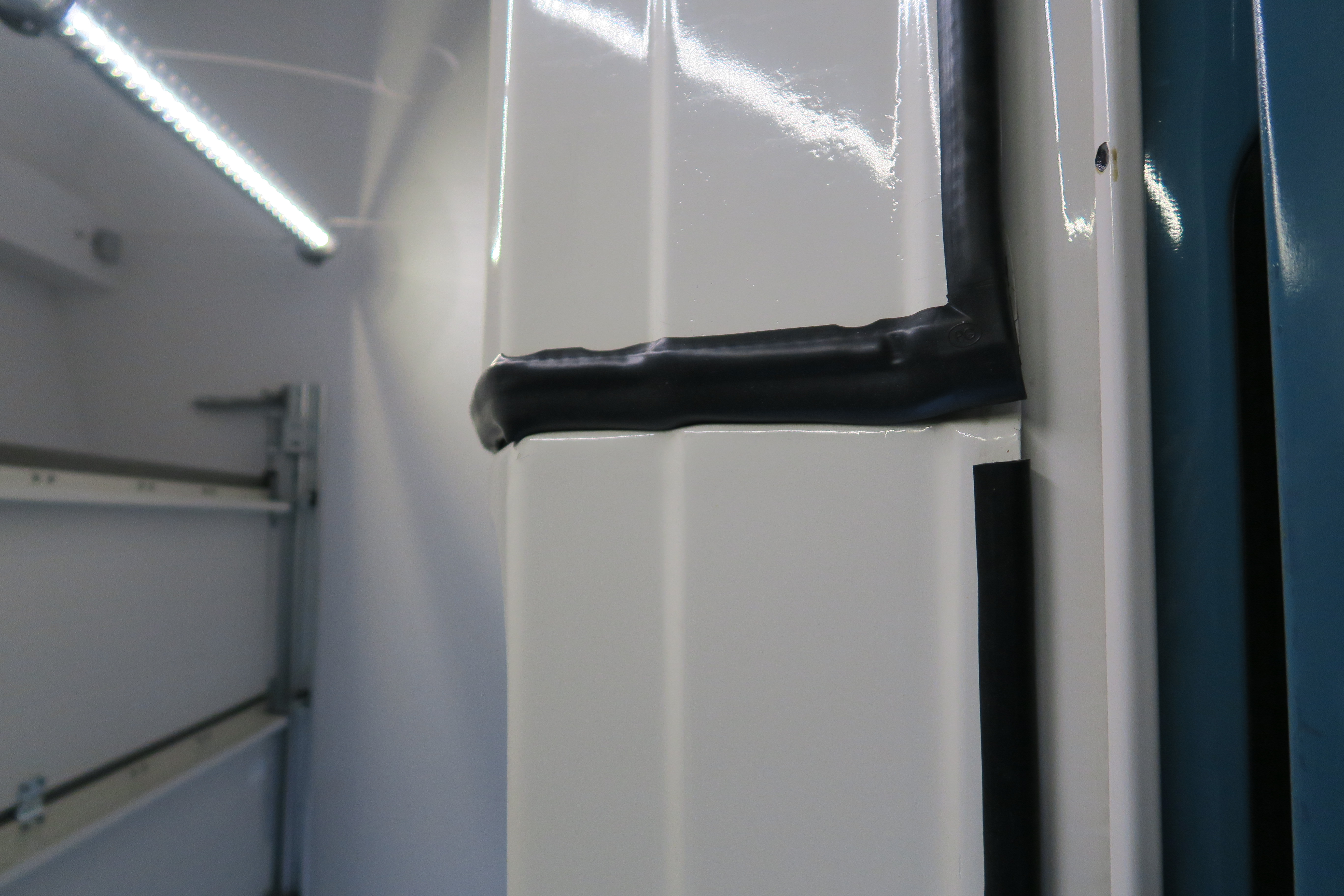

Der Start war top, denn der Plan ging auf. Der Bulli passt mit geöffnetem Hubdach in die neue Garage.
Hierzu ist das Tor extra höhergelegt und seitlich an die Wand fixiert

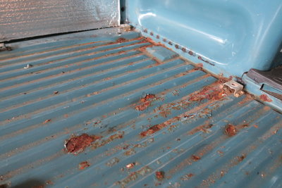

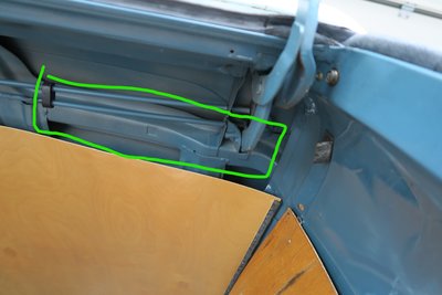

Und so sieht das Dach unter der Gepäckwanne aus.
Erstmal war Putzen angesagt.

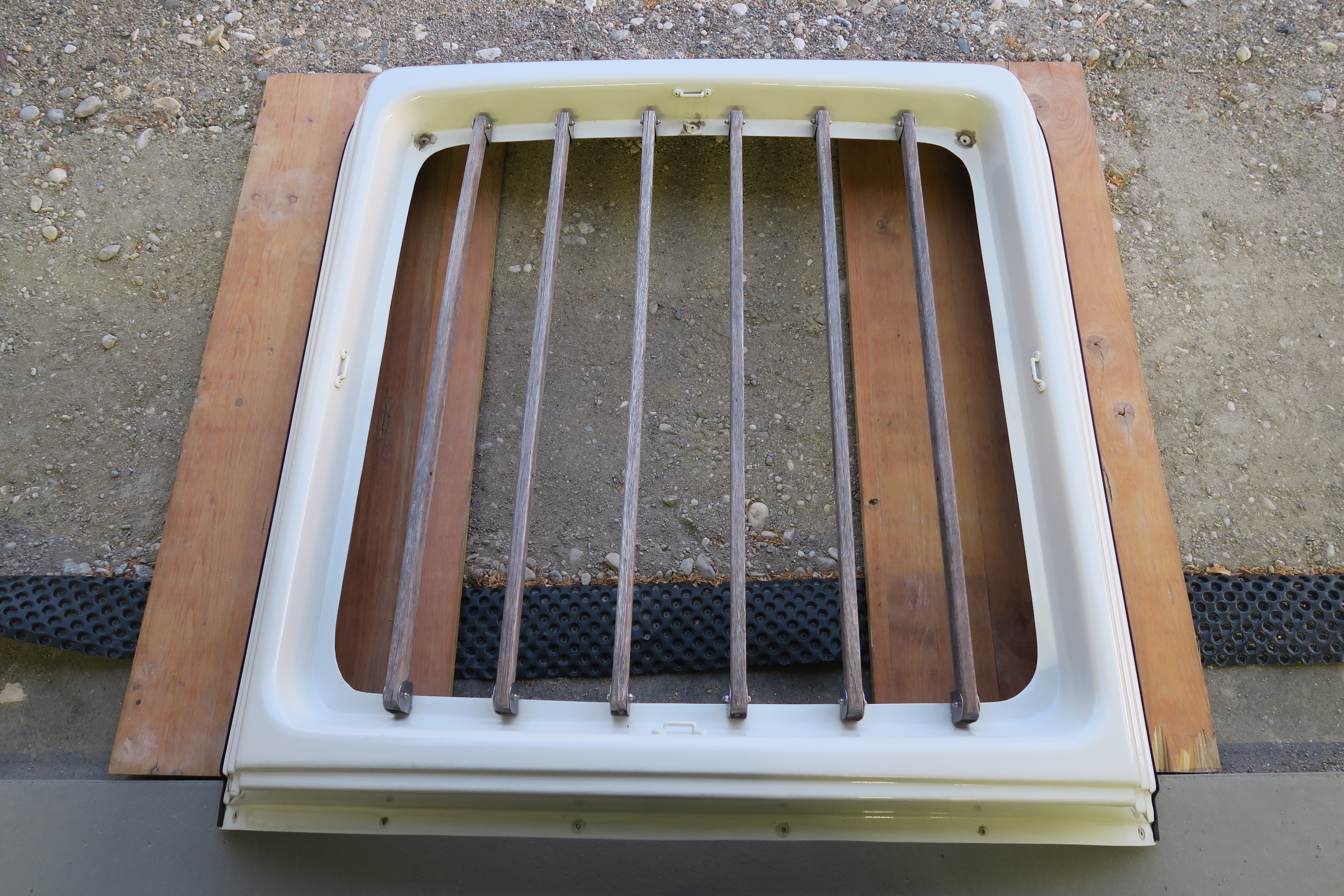

Dummerweise waren keine Gummipuffer an der Gepäckwanne bei den hinteren drei Schrauben verbaut. Das hatte zur Folge, dass die Schrauben der Holzstreben ihre Abdrücke im Lack hinterlassen haben :(

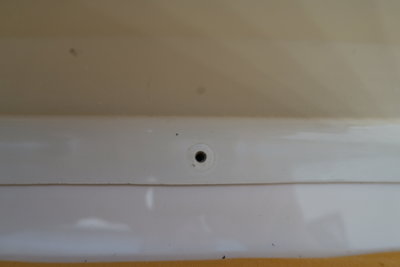

Richtig bescheiden, dass die Schrauben ins Dach mit Silikon eingeklebt wurden.
Die originalen Löcher sind um ein vielfaches größer und da hält die Serienschraube nie mehr.

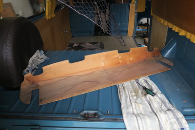

Also die Holzverschraubung abnehmen...aber nein, das geht nicht. Dafür muss erst der Seitenschrank ausgebaut werden.
Der geht aber auch nicht raus. Dafür muss erst die Sitzbank ausgebaut werden.
Die Sitzbank geht einfach raus, wenn min. der Spülenschrank ausgebaut ist.
Was wollte ich eigentlich machen...ja, richtig, nur die Dichtung tauschen.

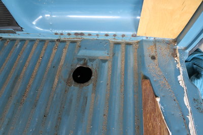

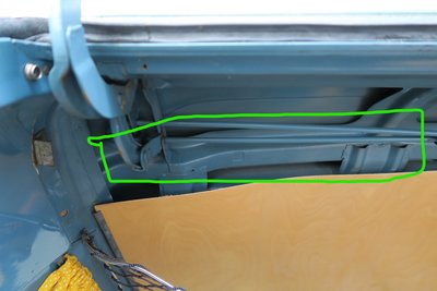

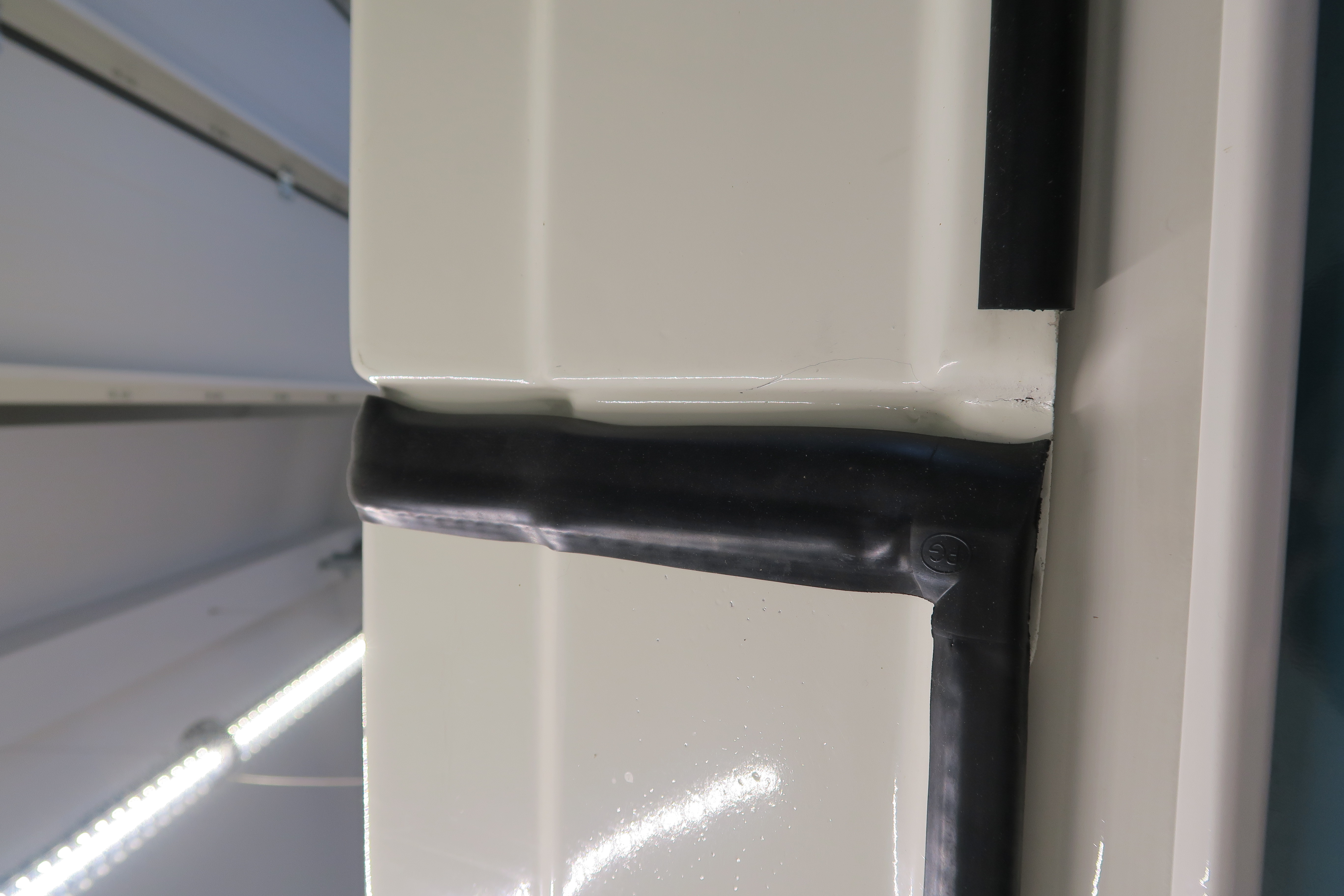

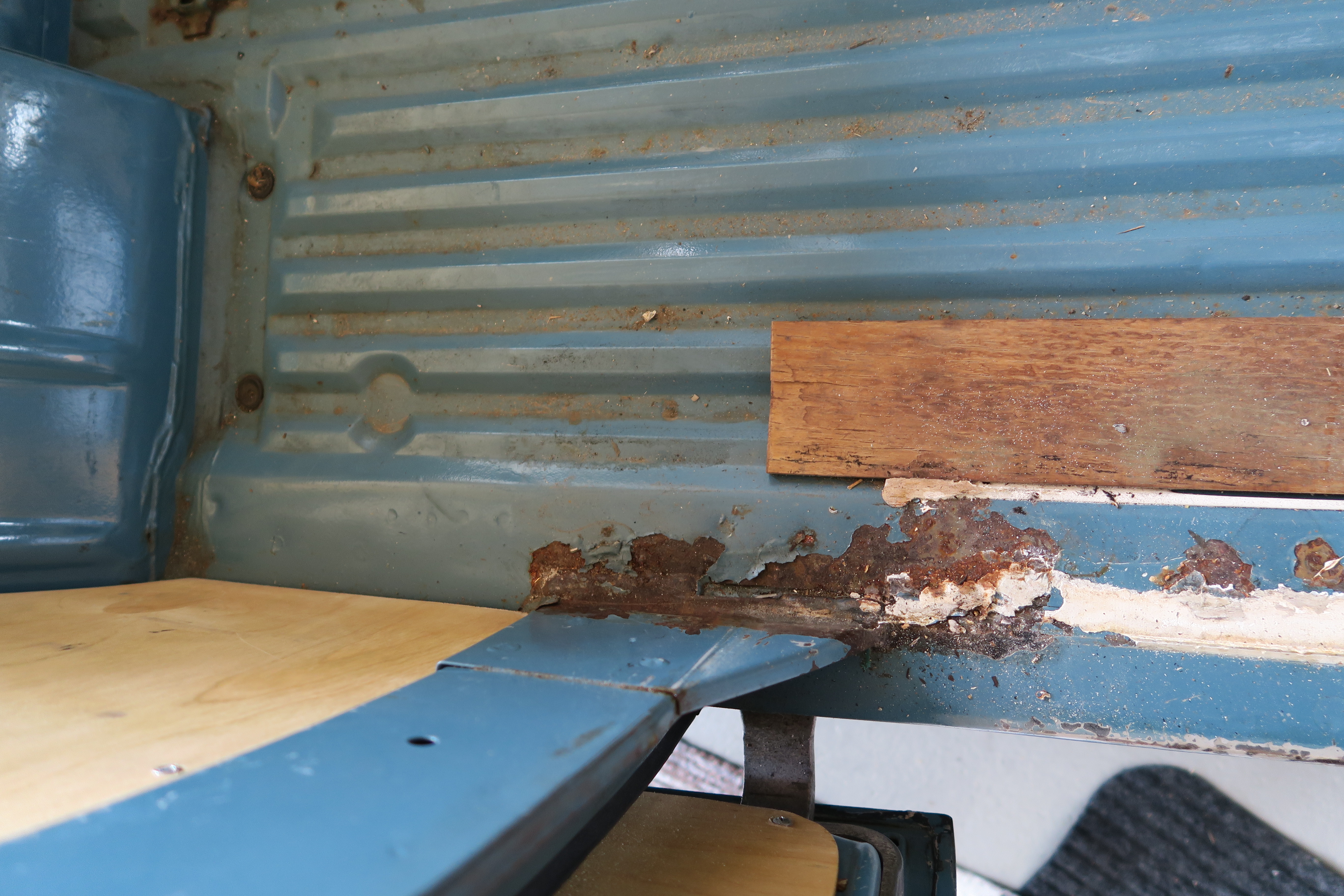

Endlich bin ich auch an die Abdeckung der Scharniere an der Heckklape gekommen.
Man sieht, das Teil ist vormals schon mal feucht geworden.
Schön ist die Erkenntnis, dass das alles nichts gebracht hat, denn man kommt am Dach trotzdem nicht an die Bohrungen.
Grundsätzlich ja nicht verkehrt. Kommt da Wasser durch, wird das abgeleitet. Aber mir hilfts grad wenig.

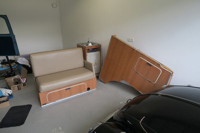

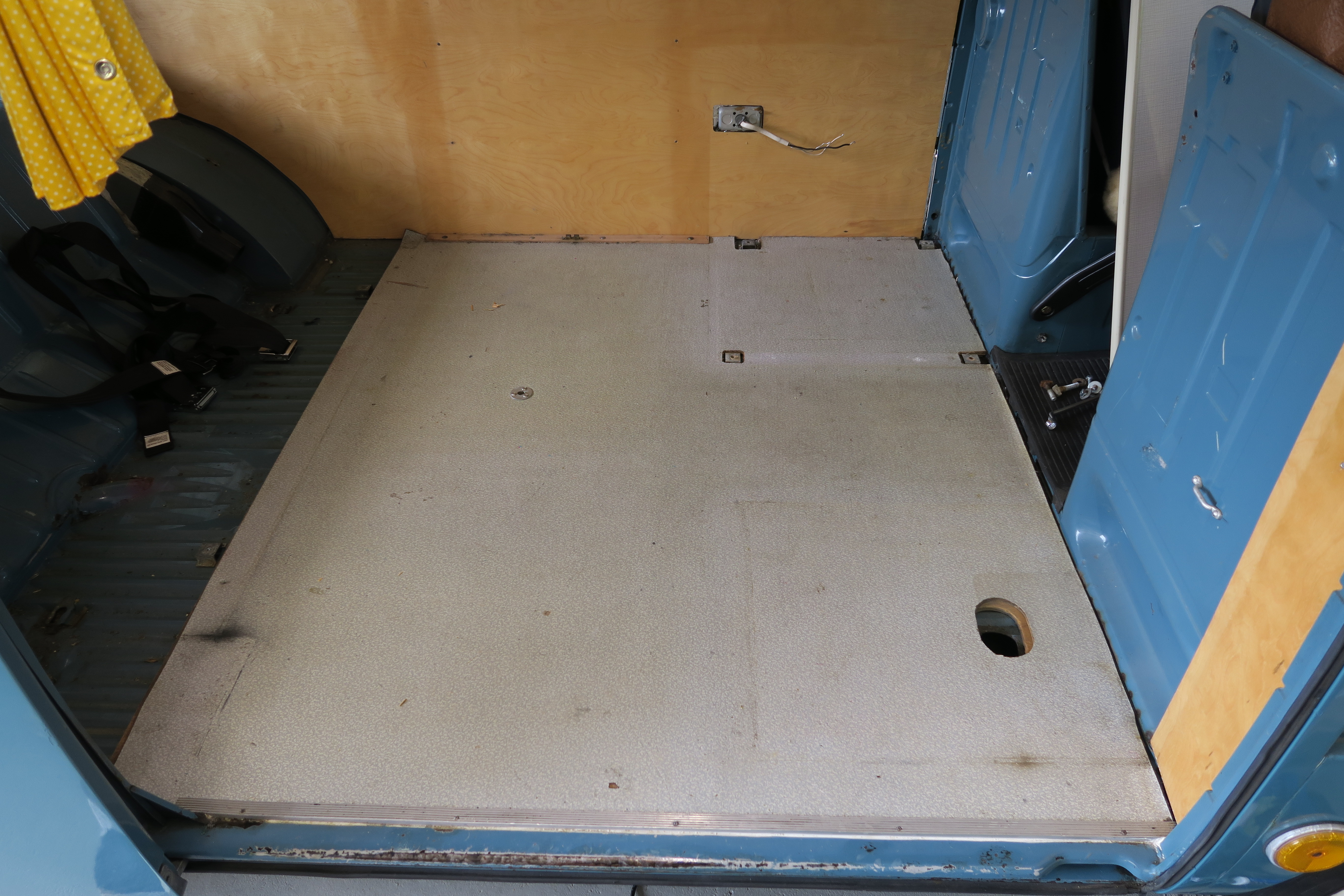

Montage der Gepäckwanne konnte ich mir gestern Nachmittag also abschminken.

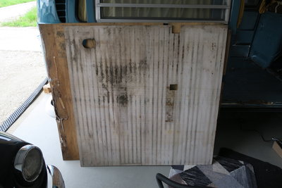

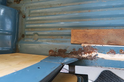

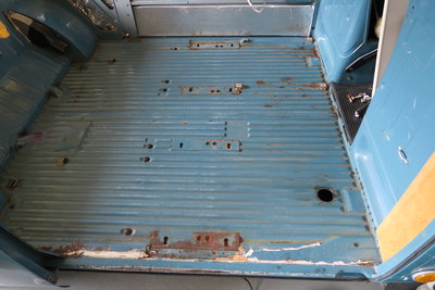

Dann doch lieber gleich noch den Boden entfernen und mal drunterschauen.

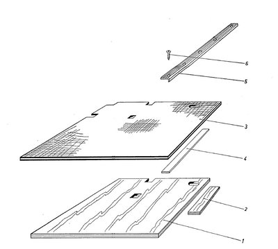

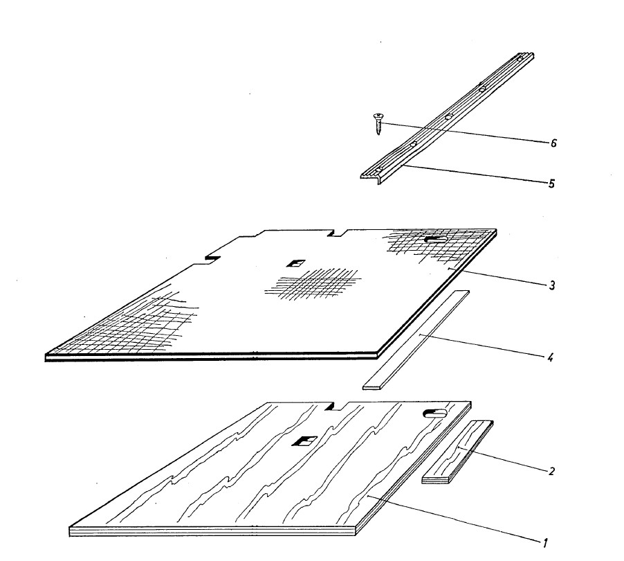

Weit weg vom original bin ich nicht, aber war das wirklich so gestückelt wie auf meinem Bild ganz oben in diesem Beitrag?
Bin echt am Überlegen den Bodenaufbau neu zu machen, zumindest zum Teil.
Dann hatte ich mir noch gedacht den Himmel zu dämmen.
Das wird original wohl aber nur vorn gemacht. Hinten liegt das Holz direkt am Blech ab. Wirklich Platz für Isolierung ist da nicht.

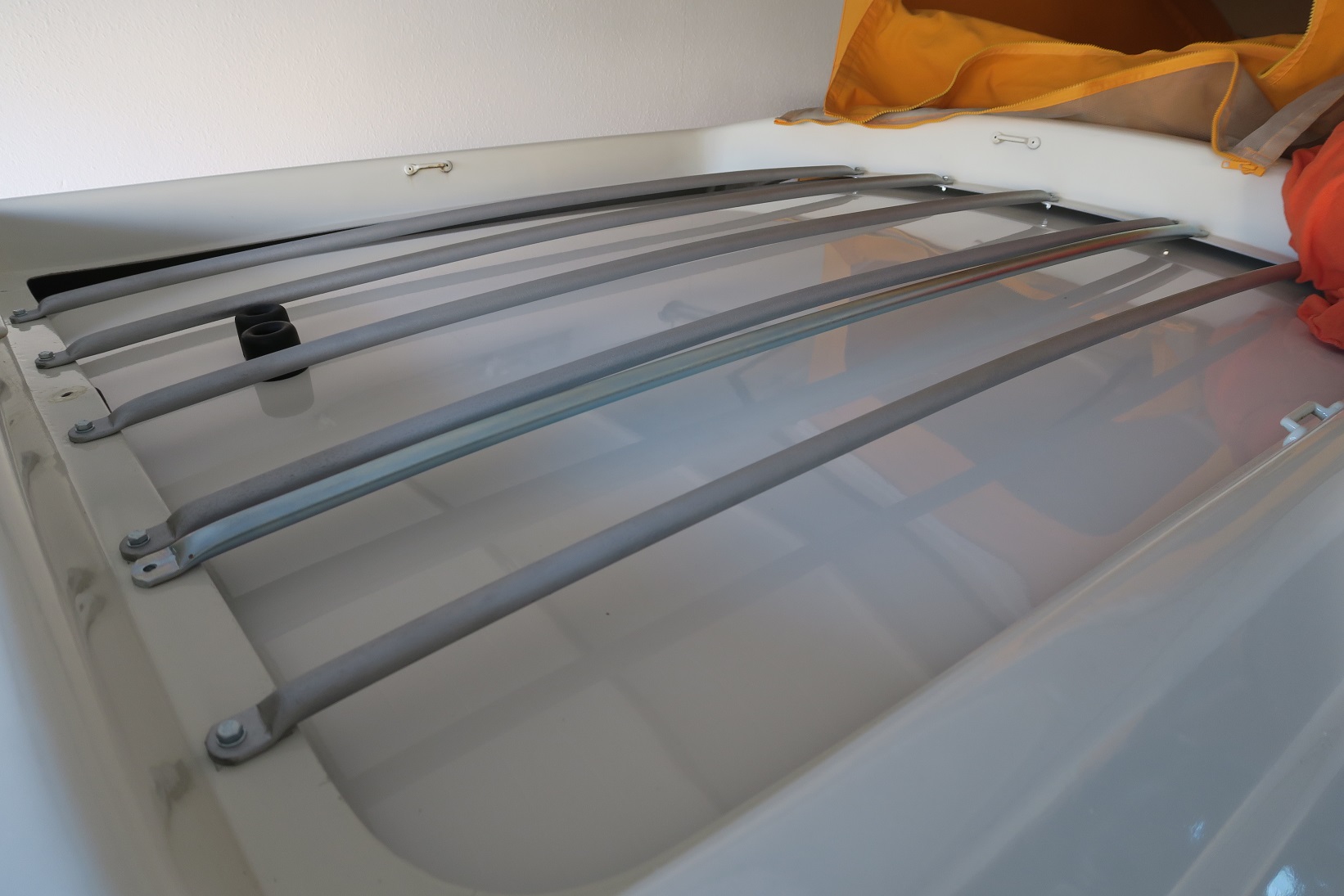

Irgendwie musste alles in die Garage passen und das geht am besten, wenn die Gepäckwanne wieder auf dem Bus liegt.
Dafür hab ich die Dichtung noch montiert.

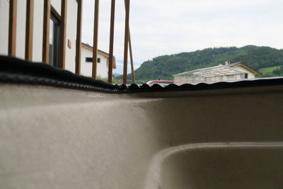

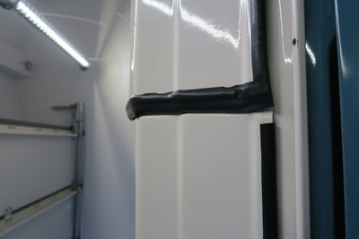

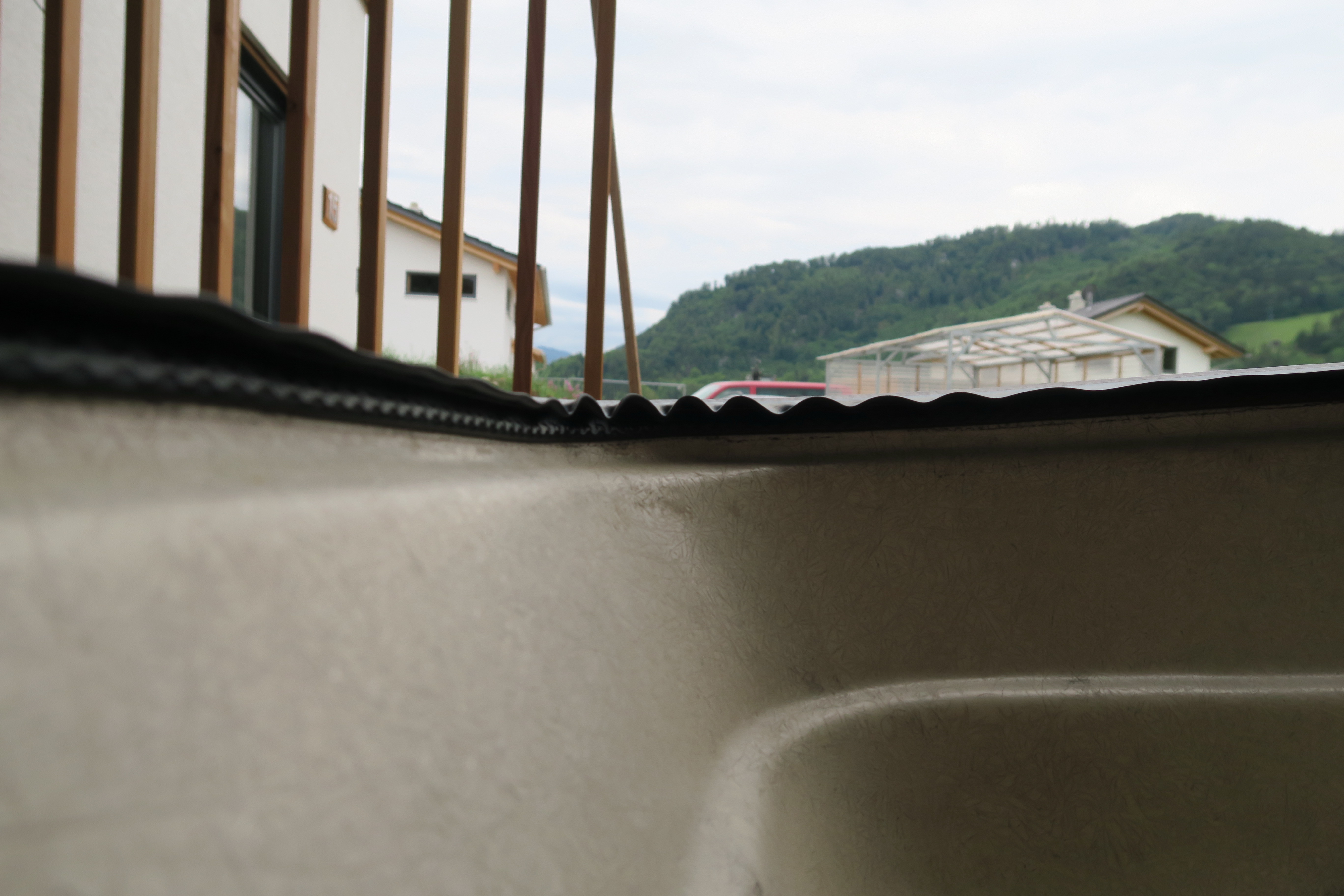

Wie auch am Hubdachteil wirft die Dichtung schöne Wellen, sodass ich mir ernste Sorgen über das Dichtvermögen mache.

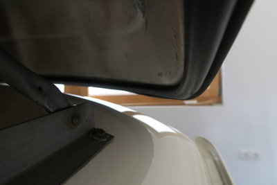

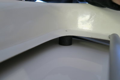

Dann hab ich noch provisorisch die Gummipuffer druntergelegt:
Die äußeren beiden sind dermaßen zu hoch, dass ich die auf jeden Fall einkürzen muss.
Die Wanne ist an den vorhandenen Löchern ausgerichtet
Hubdach runter und jetzt fehlt mir viele Milimeter um da den Anschluss herzuzaubern. K.a. ob man an den Scheren vorn so viel Spiel zum Schieben hat.

Bedenke bitte bei der Dichtung der hinteren Wanne, daß das Regenwasser auch irgendwo ablaufen muß, denn die Wanne ist ja oben offen!

Die Dichtung der Gepäckwanne ist bis dato nicht dicht.
Bevor das final verschraubt wird, habe ich vor in den Ecken etwas einzuschneiden, dass Wasser ablaufen kann.
Nach vorn zum Hubdach habe ich die Dichtung links und rechts etwas weiter hinten angesetzt, sodass auch hier Wasser ablaufen kann.
Wird dann auch noch mit der Gießkanne getestet.

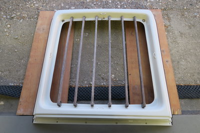

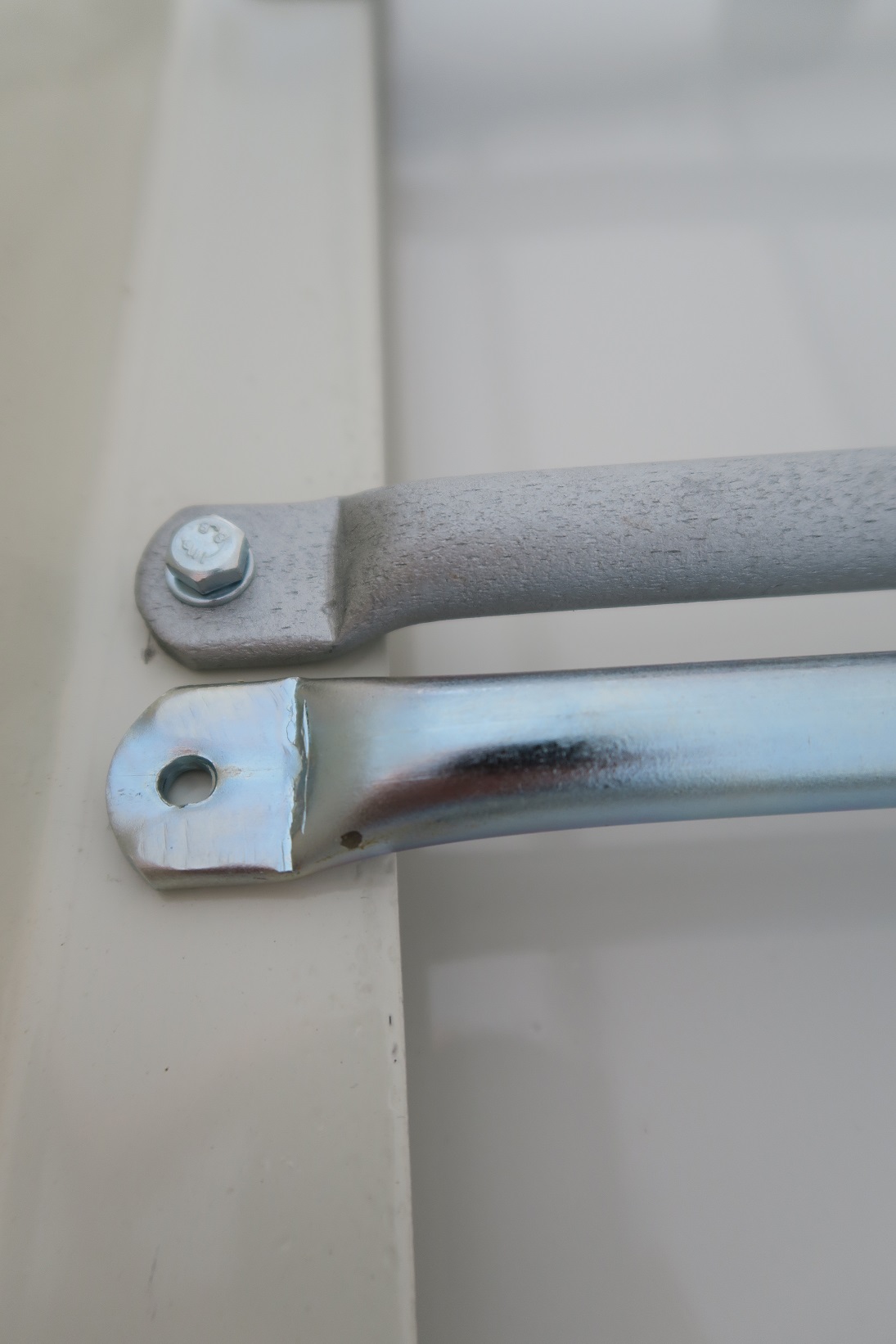

Das fehlende Teil ist endlich angekommen.
Manchmal läufts... :evil:

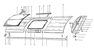

meiner Meinung nach soll der umlaufende Kantenschutz an der Wanne überhaupt nicht abdichten, der hängt auf allen alten Bildern in Prospekten etc. in der Luft. Ab 72 hat VW ihn dann wohl ganz weggelassen.
Die Wanne ist an der Seite in der Mitte gestützt damit sie nicht schwingt.
Auf den Bildern von deinem Bus hängt deinen Wanne hinten zu tief, es ergibt sich keine gerade Linie
hier z.B.
Ich würde vorne die Höhe so einstellen, das vorne ein sauberer Abschluss mit dem Aufstelldach da ist und die Linie des Aufstelldachs nach hinten ohne Knick weiterläuft. Dann hängt die Wanne auf jeden Fall in der Luft und Wasser kann ringsrum abfließen

bei dem Bild waren keine Gummipuffer drin!
D.h. die Wanne wurde beim Anschrauben fast aufs Blech gezogen.
Da hab ich jetzt neue Puffer gekauft und muss die eh in der Höhe anpassen.
Da komm ich nicht ganz mit, da gibt es keine Abstützung. Die Wanne stützt sich hinten nur auf die 3 Gummipuffer.
Gruß woita

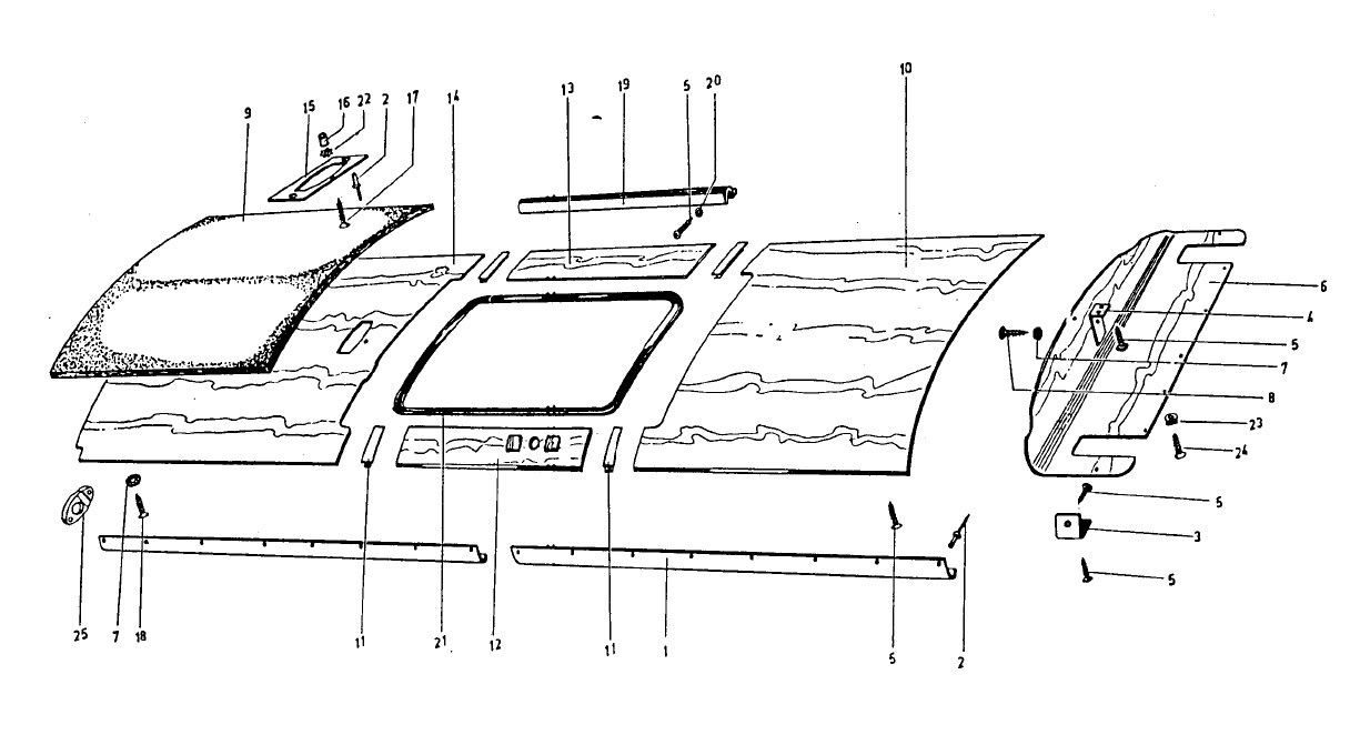

ich dachte ein die Mitte würde noch etwas gehören was unter die Dichtung auf die Kante geschoben wird, konnte es aber auch im Ersatzteilkatalog für die Westfaliaausstattung nicht finden.
Wahrscheinlich hat das der Vorbesitzer von meinem Bus nur dran gebastelt, ich hab es dann weggelassen bei der Montage.
Bin mir trotzdem sicher, dass da hinten nichts abdichten soll. Im Ersatzteilkatalog für das vorne angeschlagene Dach ist die Dichtung überhaupt nicht drin. In den Prospekten ist sie teilweise verbaut, teilweise nicht.
