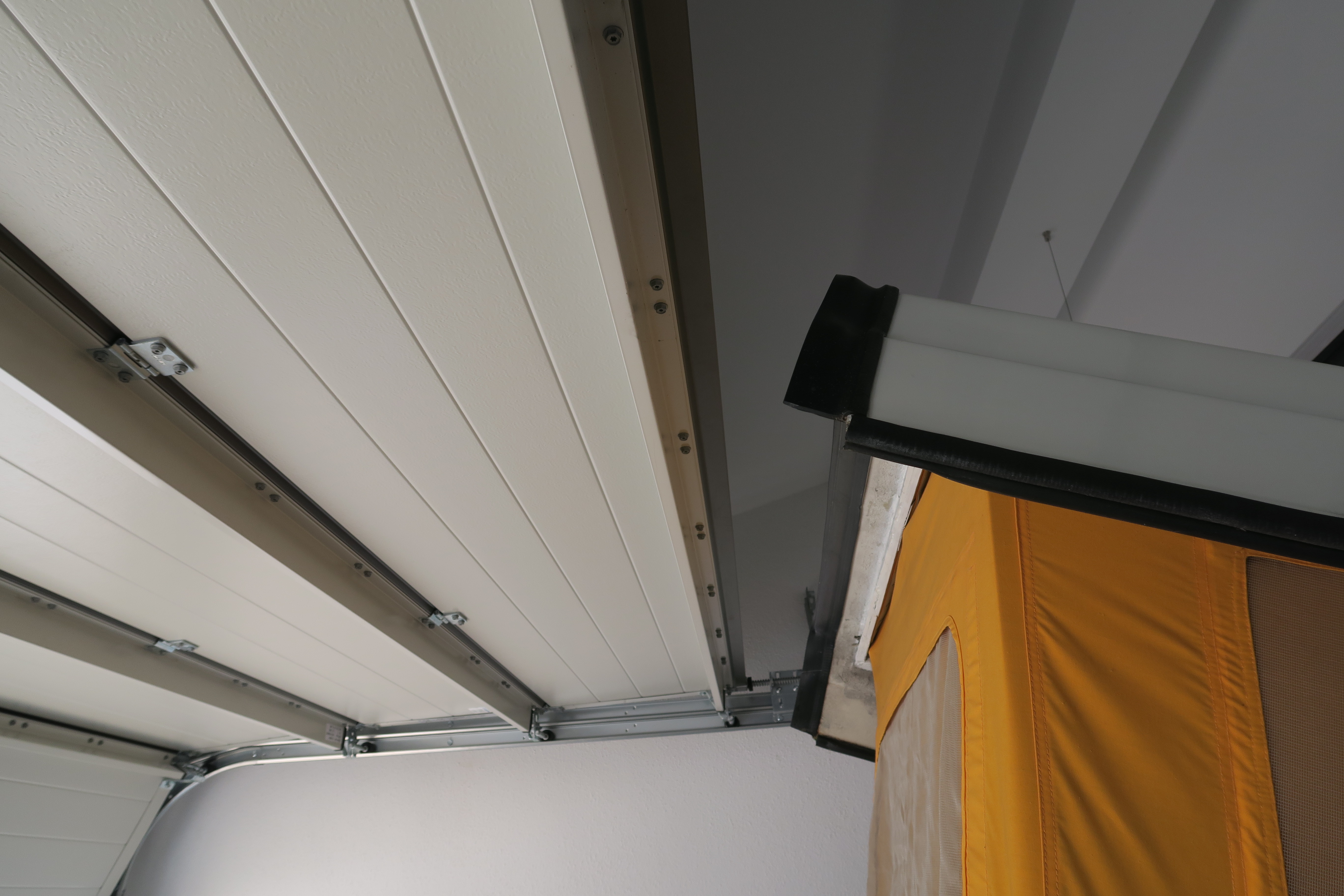

Ich wollte doch NUR die Dichtung am Hubdach tauschen.
Der Start war top, denn der Plan ging auf. Der Bulli passt mit geöffnetem Hubdach in die neue Garage.
Hierzu ist das Tor extra höhergelegt und seitlich an die Wand fixiert

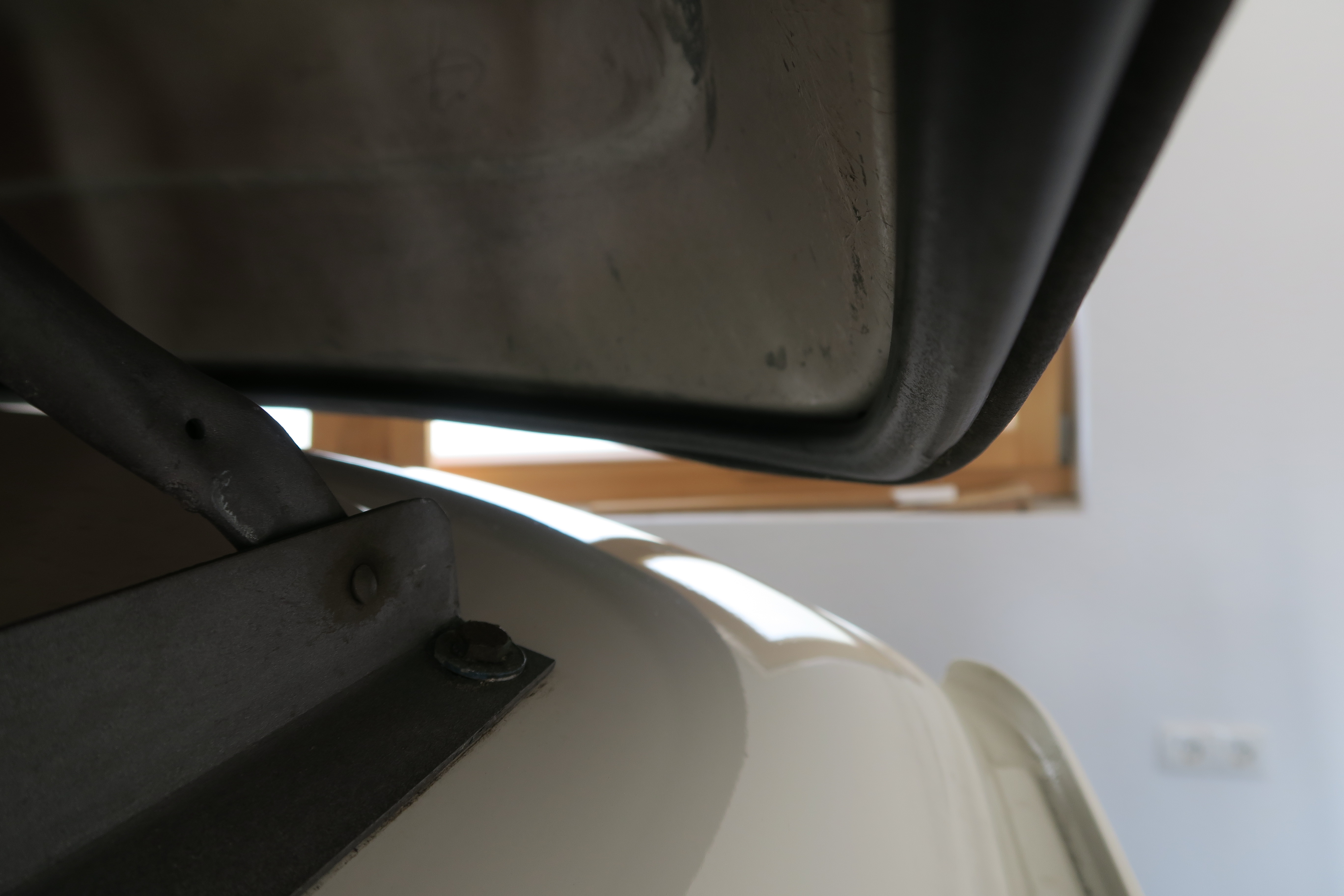

Die alte Dichtung hat sich teils gelöst und der Stoff bei schnellen Fahrten etwas aufgebläht.
Mir hat auch nicht gefallen, dass es eine zweigeteilte Dichtung ist.

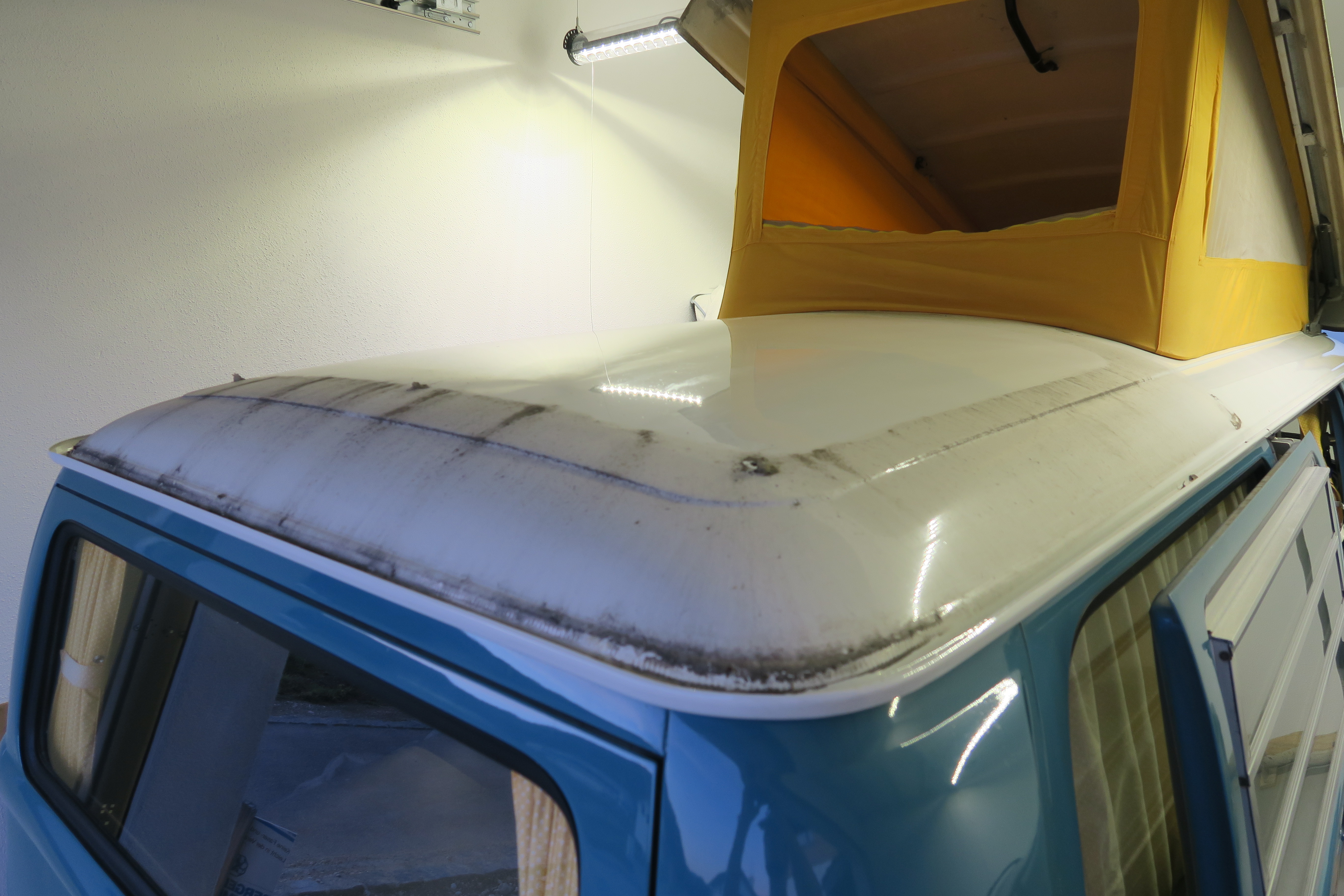

Und so sieht das Dach unter der Gepäckwanne aus.
Erstmal war Putzen angesagt.

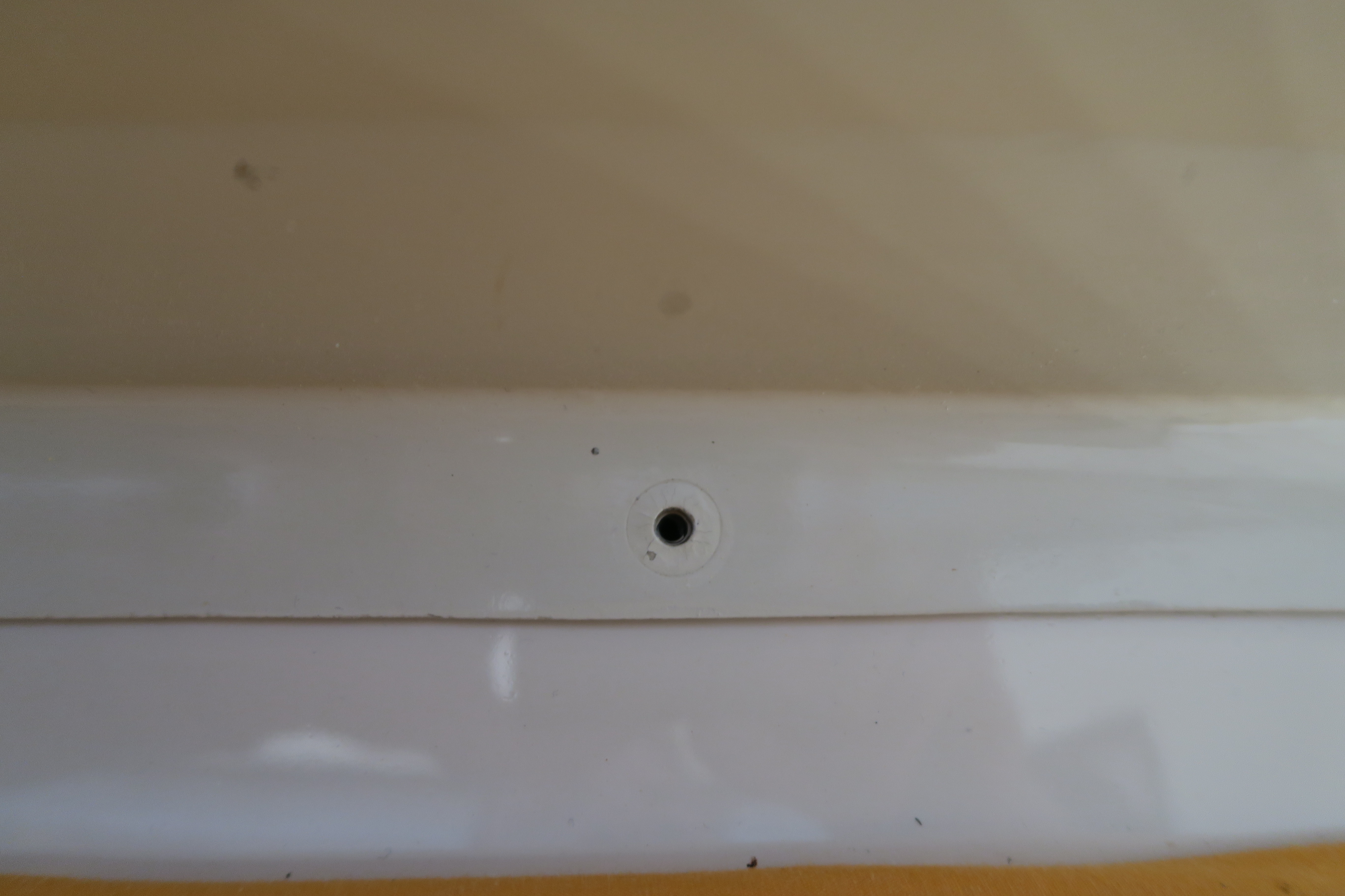

Dummerweise waren keine Gummipuffer an der Gepäckwanne bei den hinteren drei Schrauben verbaut. Das hatte zur Folge, dass die Schrauben der Holzstreben ihre Abdrücke im Lack hinterlassen haben :(
Richtig bescheiden, dass die Schrauben ins Dach mit Silikon eingeklebt wurden.
Die originalen Löcher sind um ein vielfaches größer und da hält die Serienschraube nie mehr.

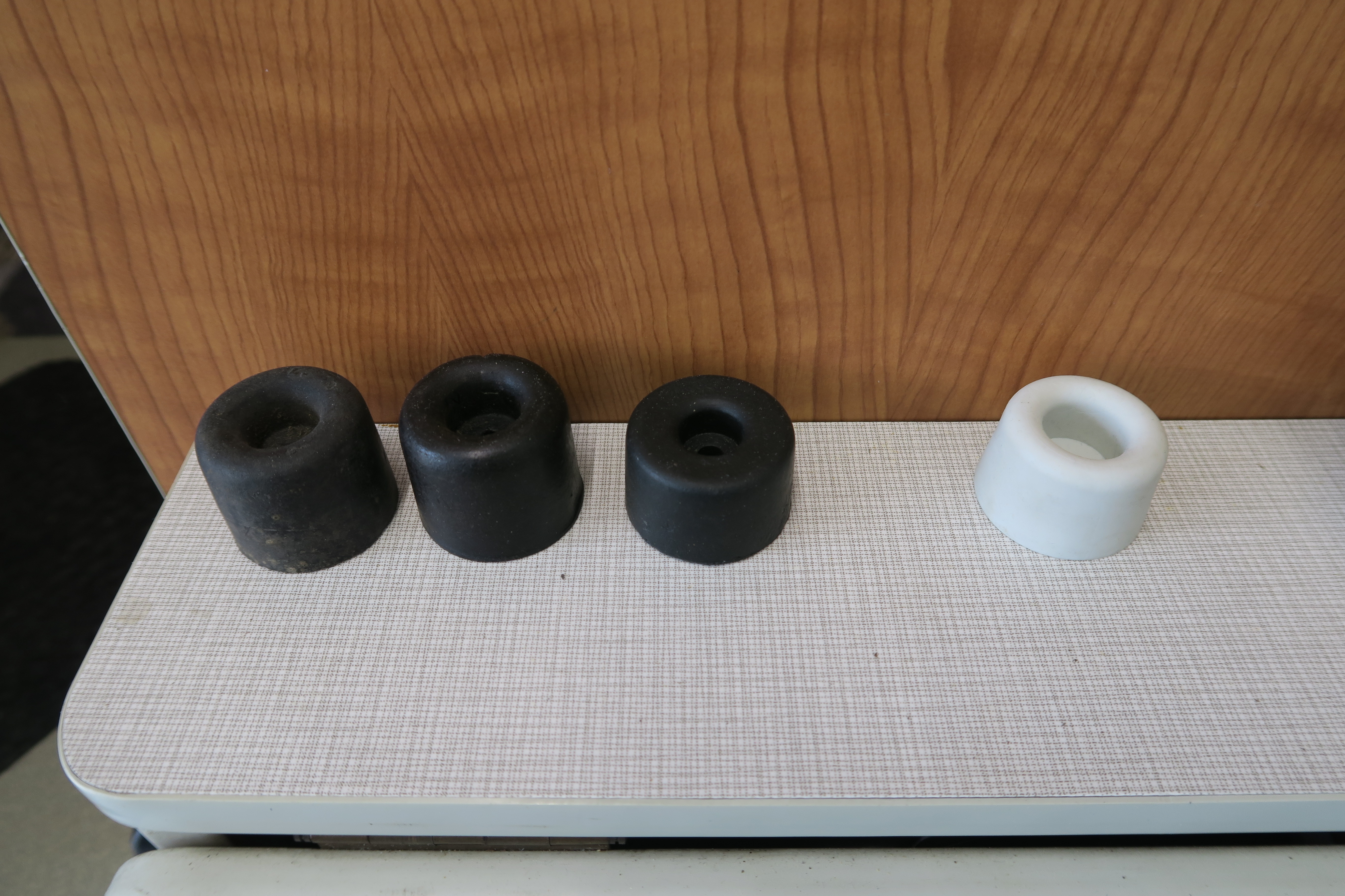

Zuerst habe ich mir die Gummipuffer besorgt.
Zum Einen hier bestellt: https://otto-schinke.de
Zum Anderen im Baumarkt leider nur den kleineren gefunden. (grau/weiß)
Das Baumarktteil hat eine andere Shorehärte und ist aus einem anderen Material.
Was da nun beständiger ist, weiß ich nicht. Bei mir werden die schwarzen verbaut.

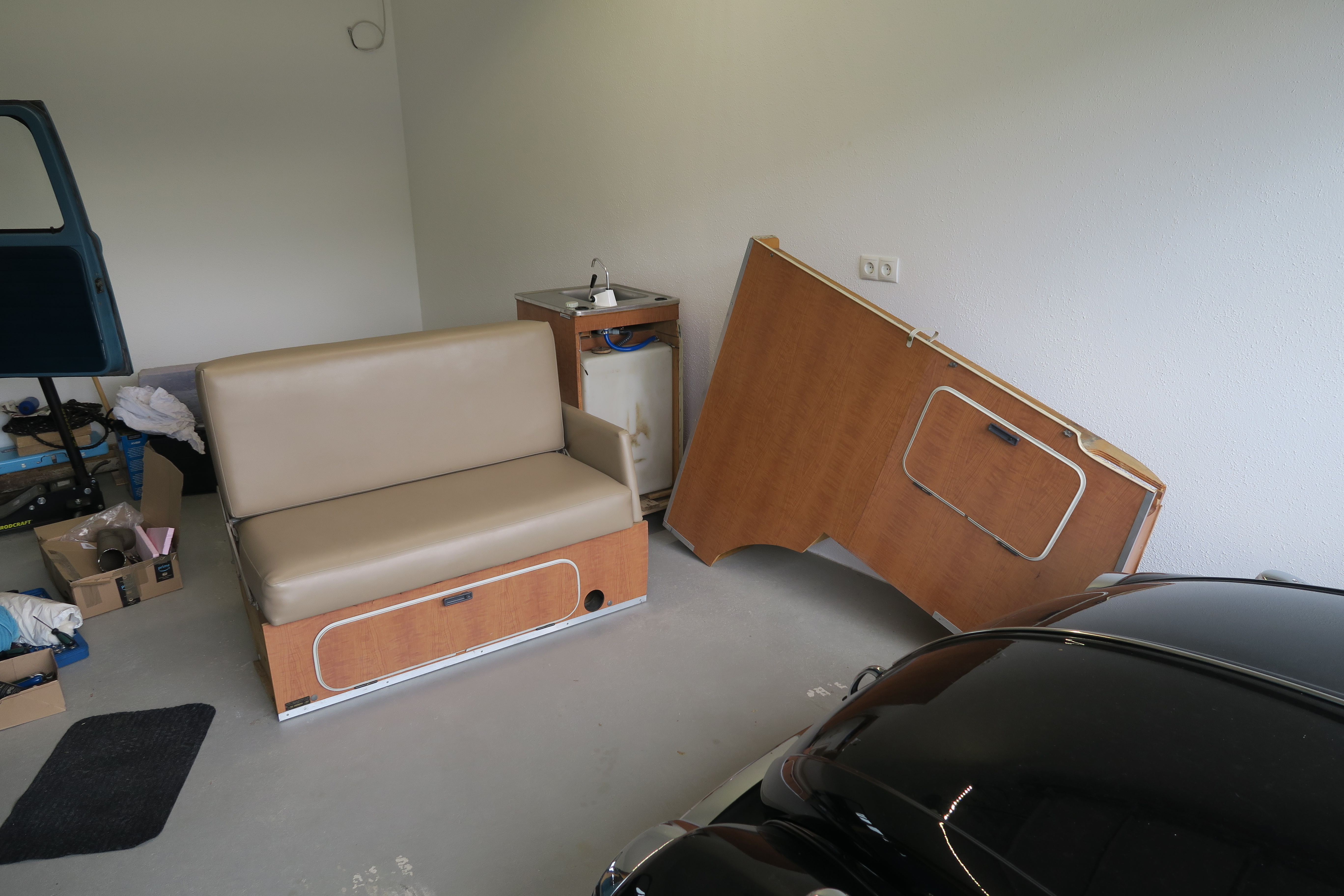

Also die Holzverschraubung abnehmen...aber nein, das geht nicht. Dafür muss erst der Seitenschrank ausgebaut werden.
Der geht aber auch nicht raus. Dafür muss erst die Sitzbank ausgebaut werden.
Die Sitzbank geht einfach raus, wenn min. der Spülenschrank ausgebaut ist.
Was wollte ich eigentlich machen...ja, richtig, nur die Dichtung tauschen.

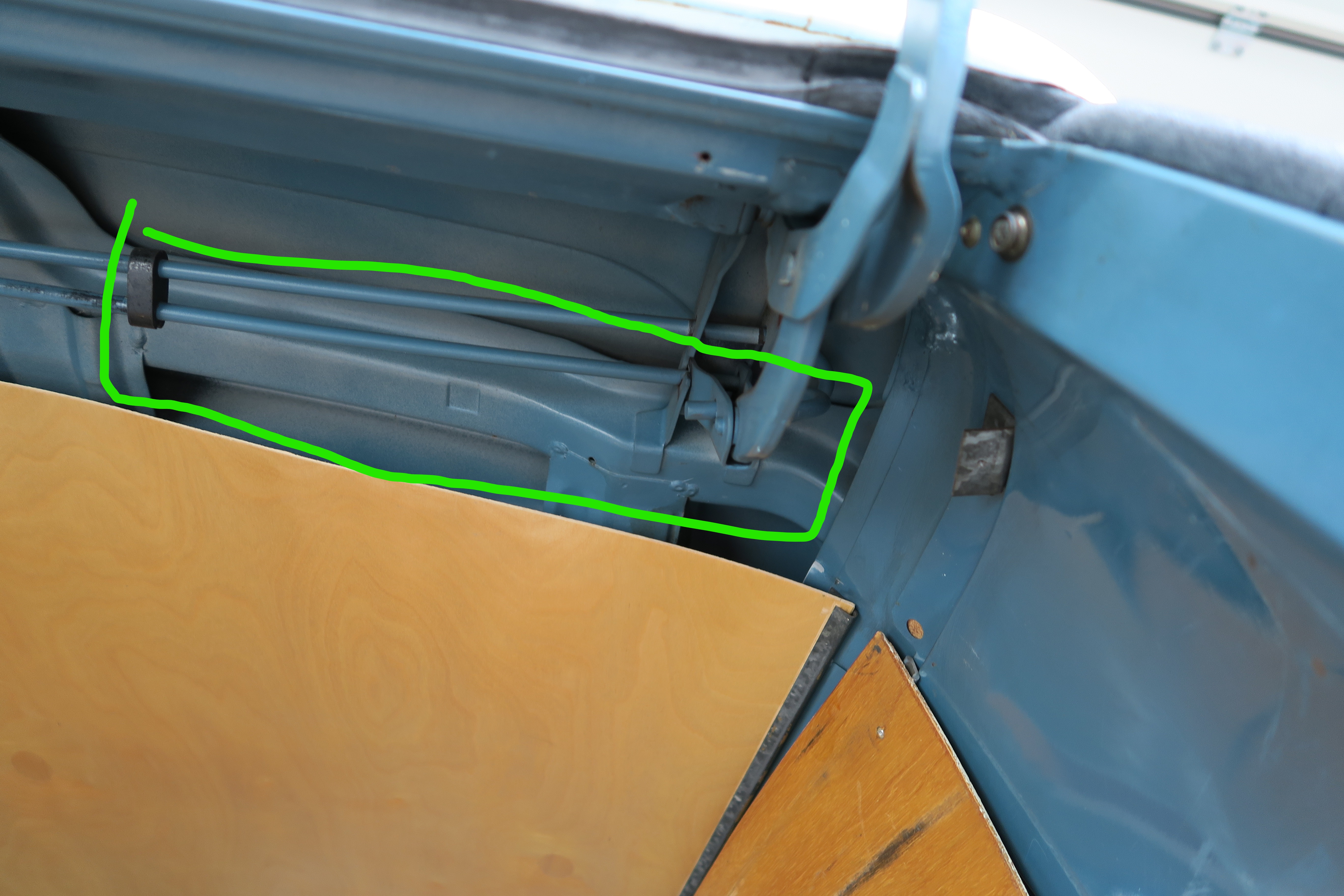

Endlich bin ich auch an die Abdeckung der Scharniere an der Heckklape gekommen.
Man sieht, das Teil ist vormals schon mal feucht geworden.
Schön ist die Erkenntnis, dass das alles nichts gebracht hat, denn man kommt am Dach trotzdem nicht an die Bohrungen.
Grundsätzlich ja nicht verkehrt. Kommt da Wasser durch, wird das abgeleitet. Aber mir hilfts grad wenig.

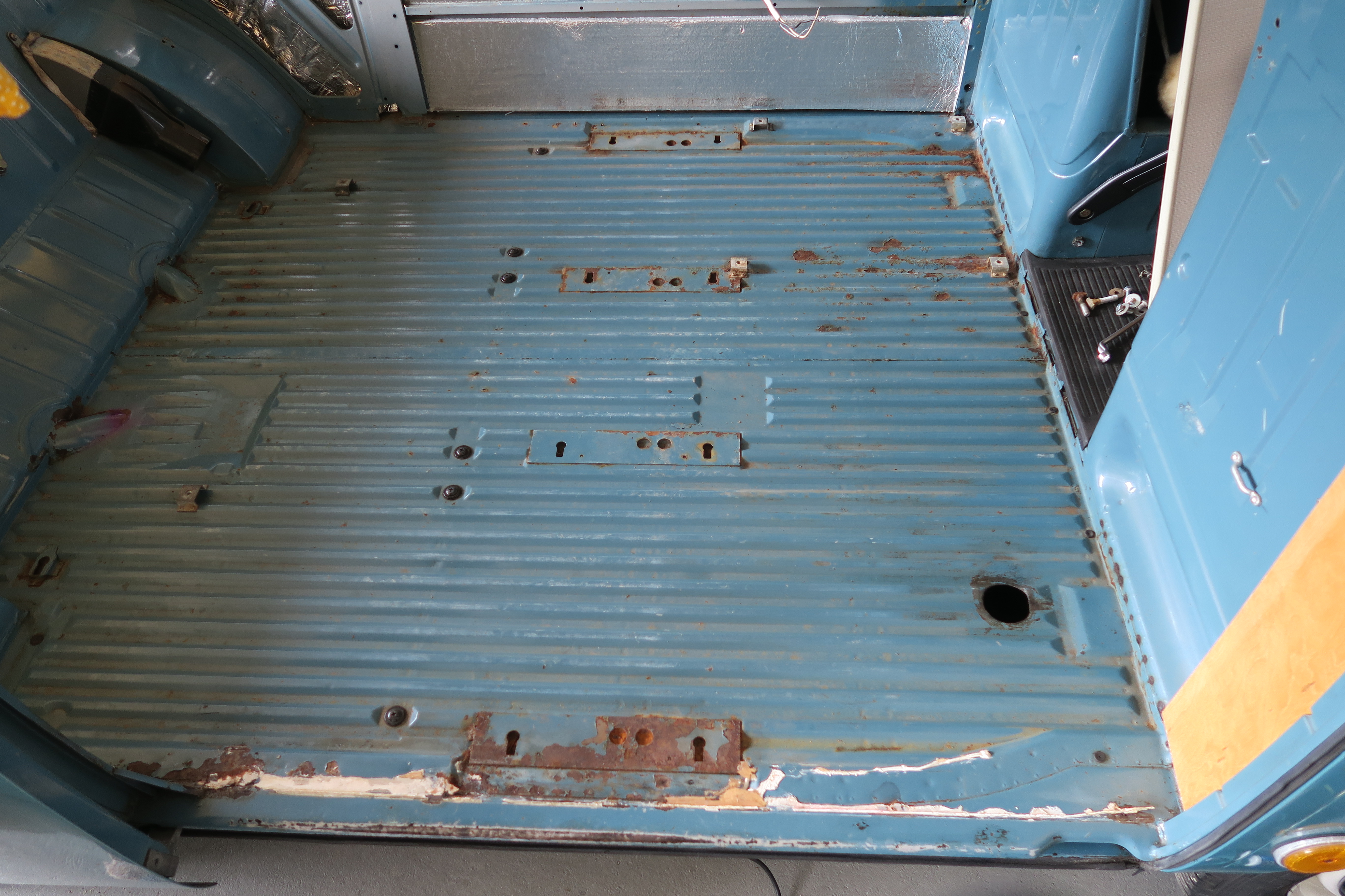

Montage der Gepäckwanne konnte ich mir gestern Nachmittag also abschminken.

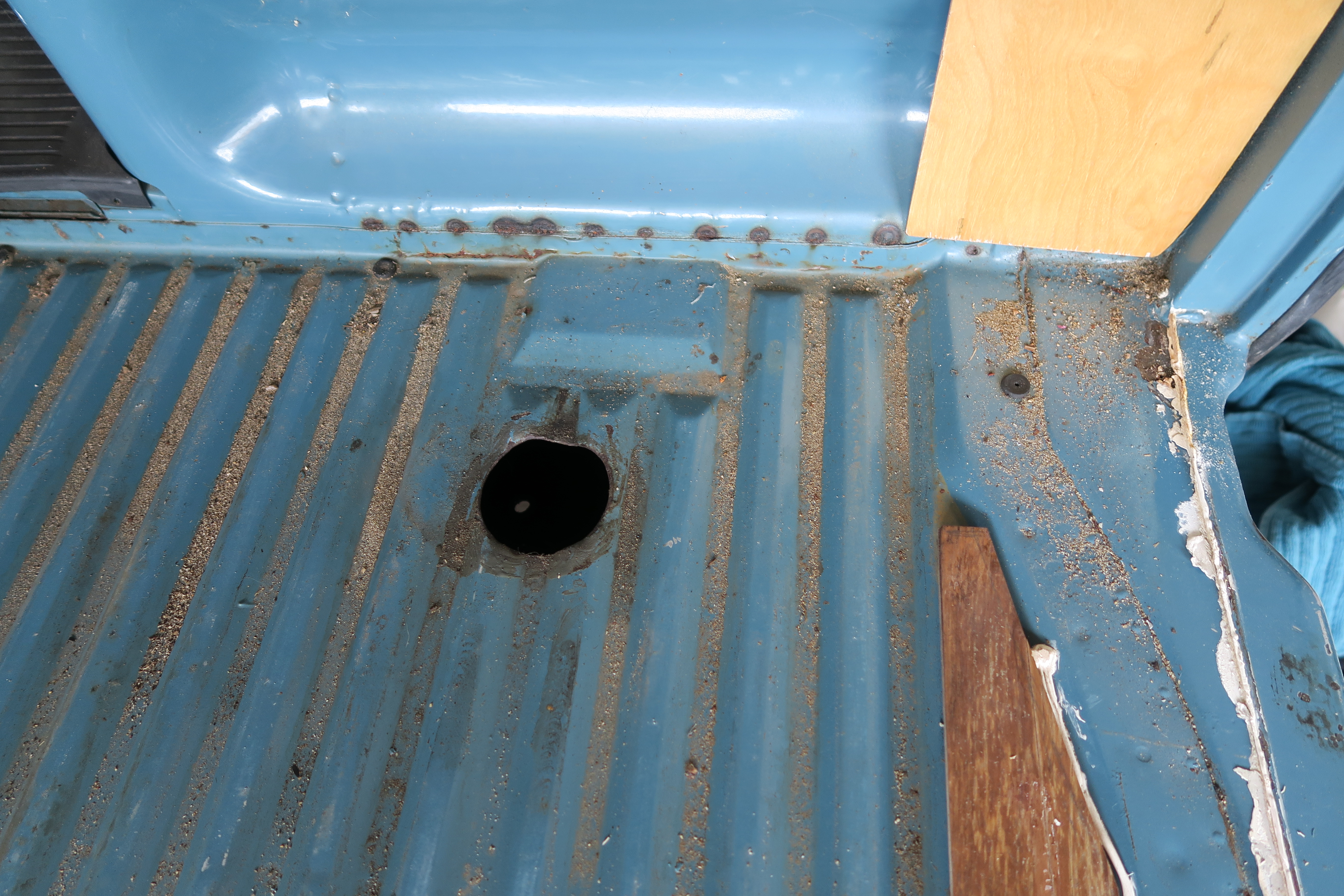

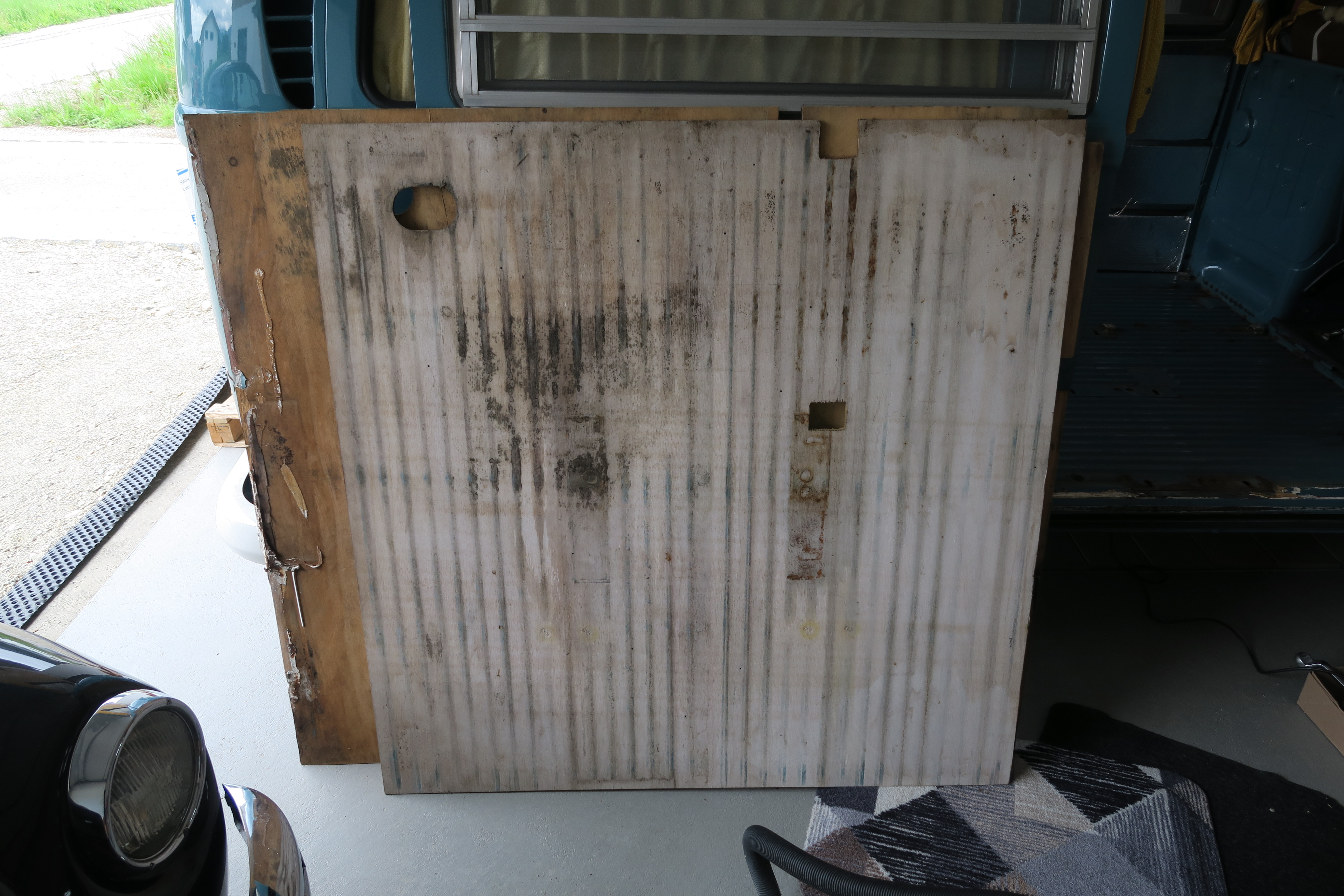

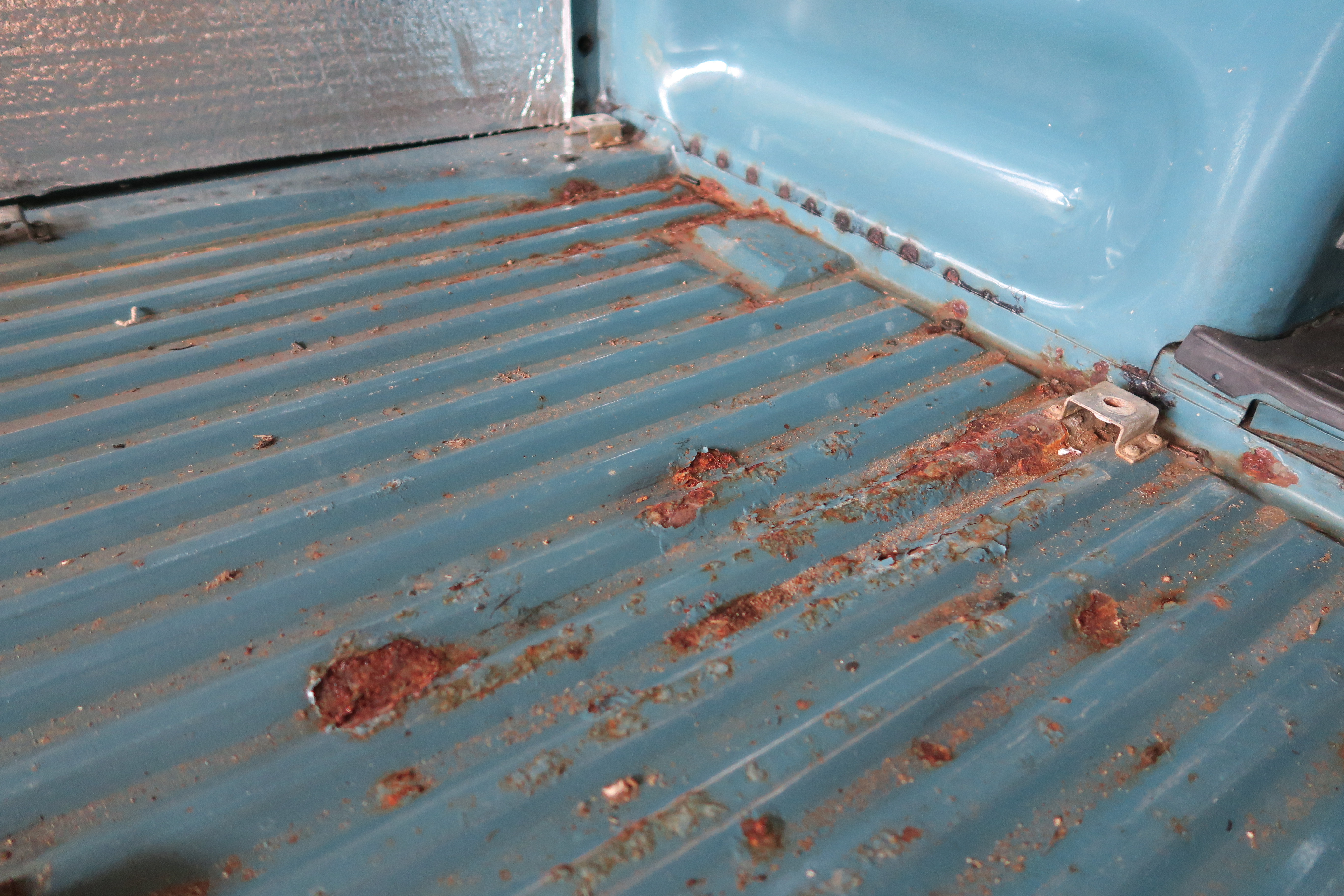

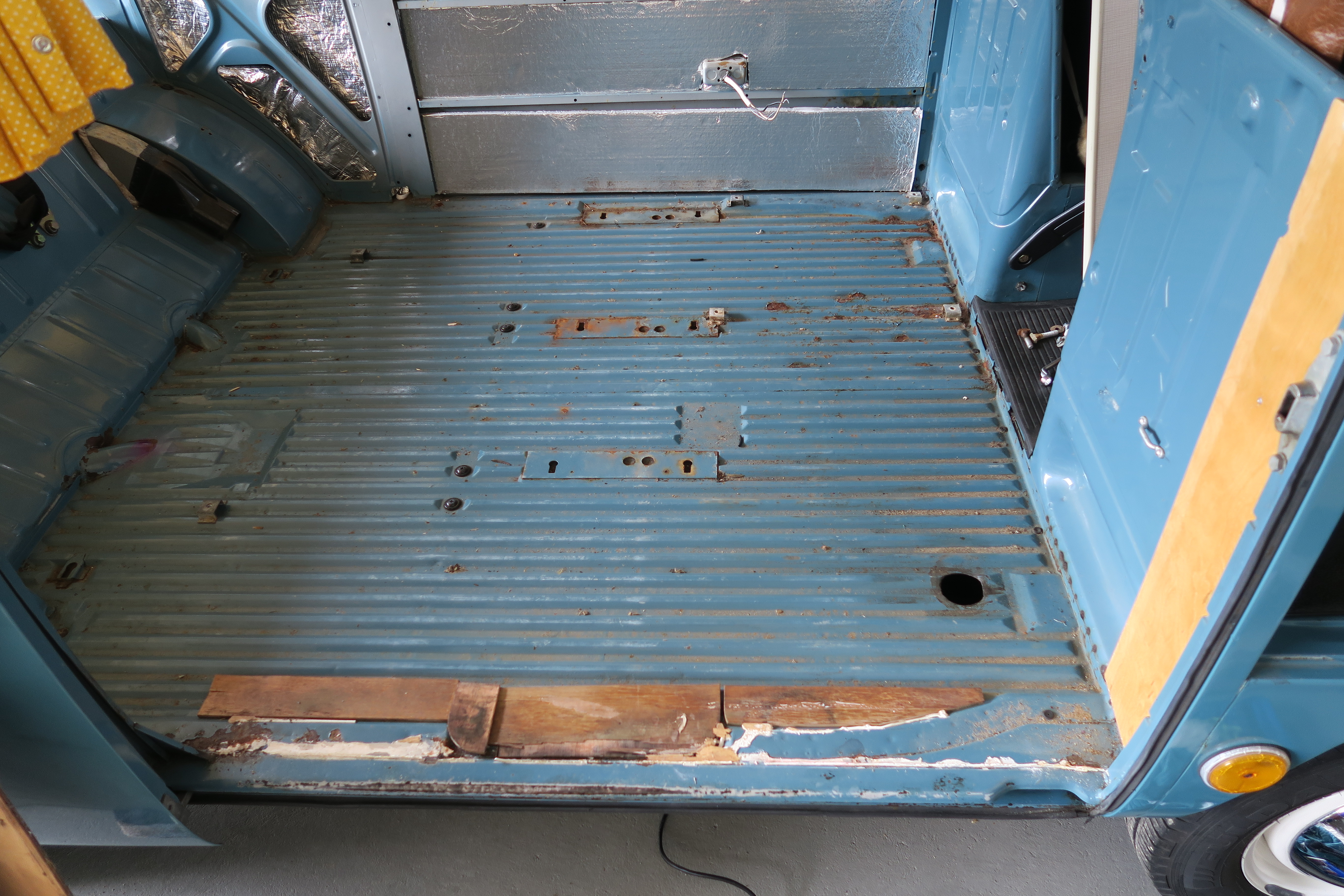

Dann doch lieber gleich noch den Boden entfernen und mal drunterschauen.
Weit weg vom original bin ich nicht, aber war das wirklich so gestückelt wie auf meinem Bild ganz oben in diesem Beitrag?
Bin echt am Überlegen den Bodenaufbau neu zu machen, zumindest zum Teil.

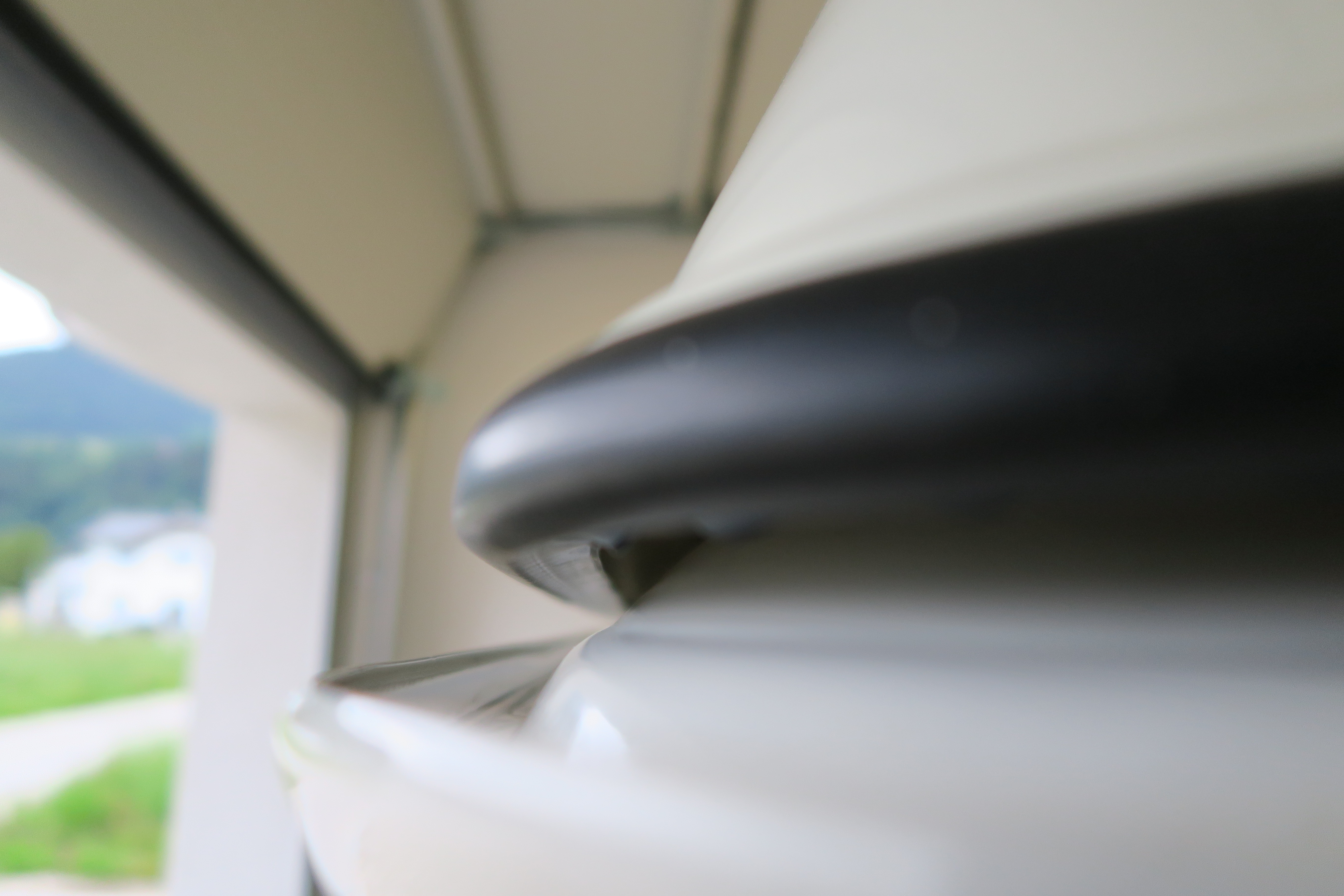

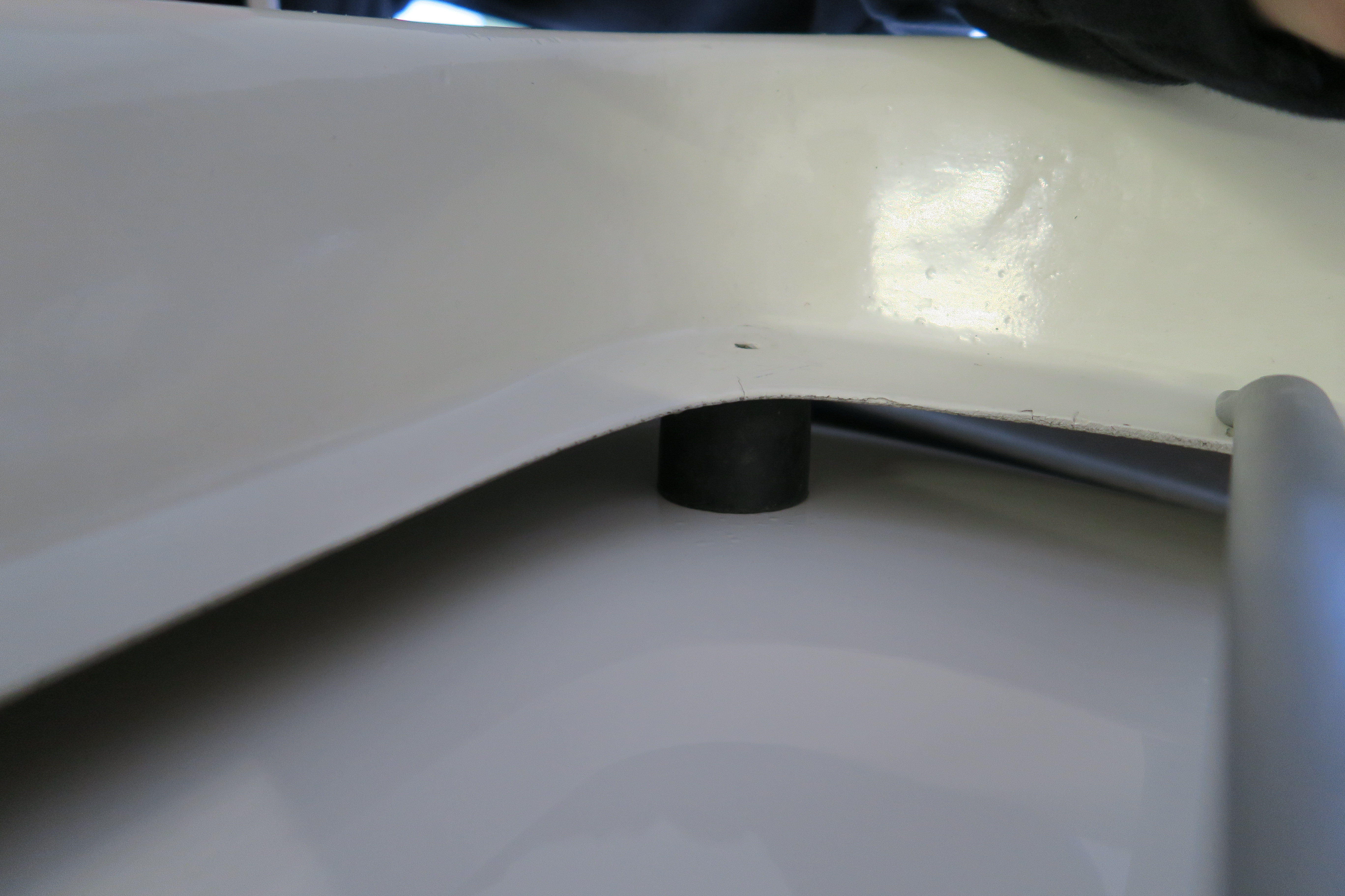

Irgendwie musste alles in die Garage passen und das geht am besten, wenn die Gepäckwanne wieder auf dem Bus liegt.
Dafür hab ich die Dichtung noch montiert.
Wie auch am Hubdachteil wirft die Dichtung schöne Wellen, sodass ich mir ernste Sorgen über das Dichtvermögen mache.
Dann hab ich noch provisorisch die Gummipuffer druntergelegt:
Die äußeren beiden sind dermaßen zu hoch, dass ich die auf jeden Fall einkürzen muss.
Die Wanne ist an den vorhandenen Löchern ausgerichtet
Hubdach runter und jetzt fehlt mir viele Milimeter um da den Anschluss herzuzaubern. K.a. ob man an den Scheren vorn so viel Spiel zum Schieben hat.

Bedenke bitte bei der Dichtung der hinteren Wanne, daß das Regenwasser auch irgendwo ablaufen muß, denn die Wanne ist ja oben offen!
Was hälst Du denn von metrischen Einziehmuttern, die mit der Nietzange von oben eingesetzt werden? Da kannst Du Dich dann effektiv fragen, wozu Du die Innenraum-Baustelle aufgerissen hast.

Einnietmuttern wird der nächste Schritt.
Die Dichtung der Gepäckwanne ist bis dato nicht dicht.
Bevor das final verschraubt wird, habe ich vor in den Ecken etwas einzuschneiden, dass Wasser ablaufen kann.
Nach vorn zum Hubdach habe ich die Dichtung links und rechts etwas weiter hinten angesetzt, sodass auch hier Wasser ablaufen kann.
