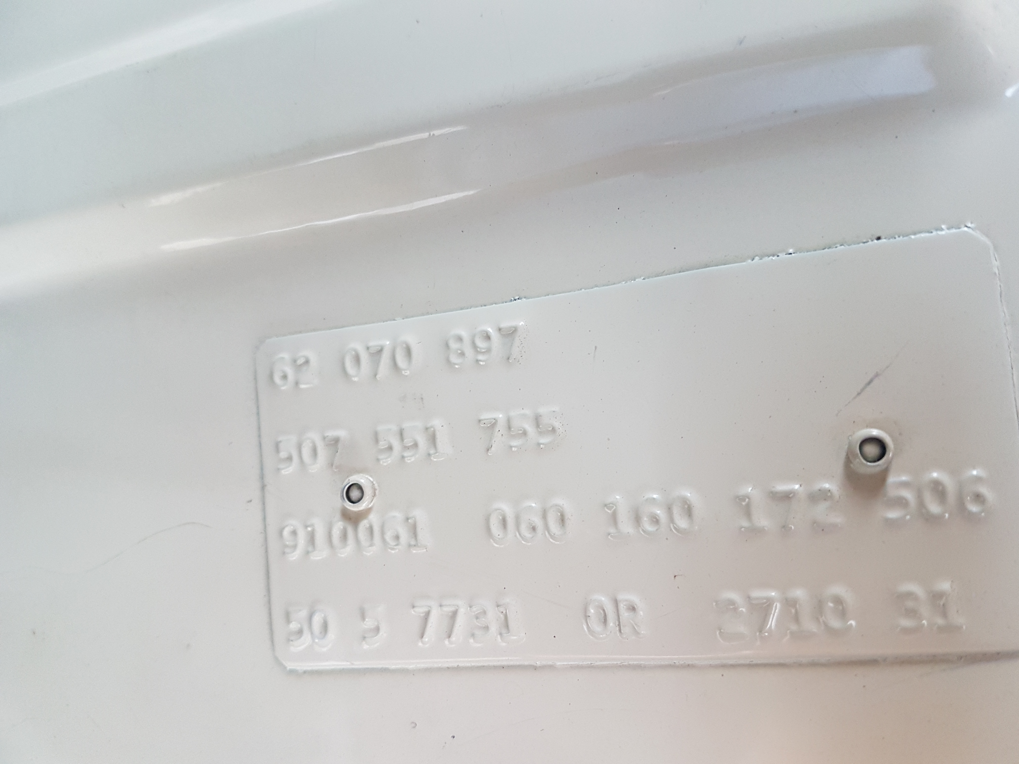

..kennt wer diesen Code? Danke im Voraus!

Hi kann mir jemand helfen beim entschlüsseln meiner m Codes?

640: 'air drying' bottom protection instead of ' wax paraffin',

Hast du hinten Scheiben? Beim T3 bzw. LT stand 702 für "Entfall der Seitenfenster hinten" Vielleicht passt das hier ja auch.
PS: das ist nicht HVG sondern HV6...

die T2 und T3 Codes scheinen ähnlich zu sein... beim T3 bedeutet 755 - "Entfall der Zwangskombination - Zusatzwärmetauscher - M 552" M 552 ist der "Warmluftausströmer hinten im Fahrgastraum"
Hast Du hinten im Fahrgastraum keinen Warmluftausströmer? Dann könnte das der M 755 sein.

Hallo, nach meiner Information handelt es sich bei den 700 -799 Nummern nicht um "M" Nummern, sondern um "S" Nummern.
Diese stehen für eine Sonderausführung.

Hallo Günter,
- nur welche... (vielleicht nur etwas banales)
Scheint bei L-Bussen und Silberfisch aufzutauchen https://vw-type2-id.xyz/mplate/search/?q=708
Die 755 nur bei einer '73er Ambulanz in Österreich: https://vw-type2-id.xyz/mplate/search/?q=755
Die 702 bei diversen späten Post Varianten: https://vw-type2-id.xyz/mplate/search/?q=702
Cool - dann habe ich mit bisher unbekannter 708 eine Sonderausführung

Ich habe eine runde Öffnung hinter dem Beifahrersitz in Richtung Fahrgastraum, da kommt die warme Luft raus. Die frische Luft für die Zusatz- und Standheizung wird unter der Sitzbank angesaugt. Zwischen den Vordersitzen ist auch noch eine Aluschiene mit Schlitzen in Richtung Fahrgastraum.....ob da warme Luft rauskommt muss ich mal beobachten...
