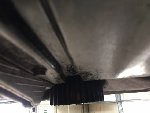

ein Freund von mir nimmt Leistungssteigerungen an alten, luftgekühlten Motorradmotoren vor. Durch die Leistungssteigerung kommt es zu Öltemperaturproblemen. Da aus optischen Gründen keine Ölkühler Verbaut werden wird bei einigen Versionen ein Kühlkranz mit Wärmeleitpaste am Ölfilter montiert. Diese Maßnahme bringt laut seiner Aussage, je nach Ölfilterposition und Version bis zu 10°C (!) geringere Öltemperaturen.

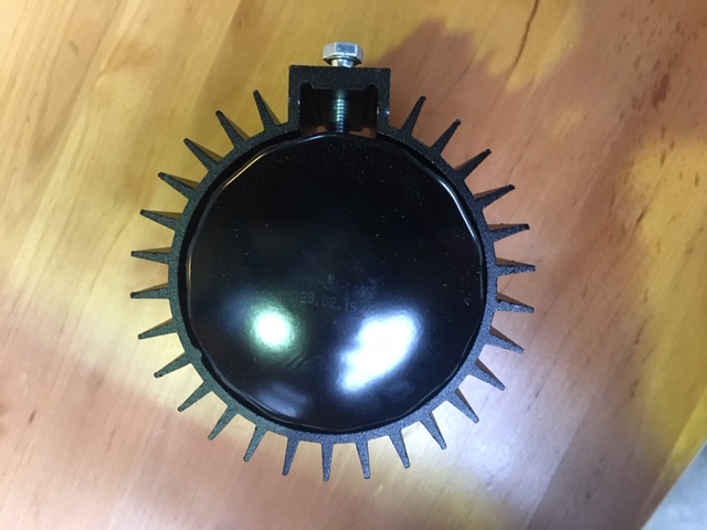

Da die Maßnahme nicht Störanfällig, und darüber hinaus noch recht günstig umzusetzen ist hat er mir solch einen Kühlkörper zwecks Test am Typ 4 Motor mitgegeben.

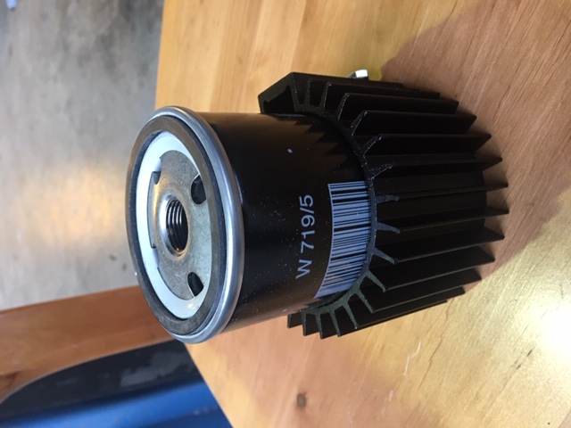

Vorab : Der Kühlkranz passt nur an Ölfilter die einen Außendurchmesser von genau 76mm haben, dann liegt er am Filter an und es passt nur ein dünner Wärmeleitpastefilm dazwischen.
Für den Typ 4 Motor kommt aus zweierlei Gründen der Mann W719/5 Ölfilter in Frage. Zum einen hat er den passenden Außendurchmesser und zum anderen ist er mit 123mm Länge so lang das er "unten" über das Wärmeleitblech hinaus schaut und somit ca. 30mm im Kaltluftstrom unter dem Fahrzeug liegt. Wenn der Kühlkranz noch etwas nach unten gezogen wird liegt er auch noch etwas mehr im Luftstrom (sieh Fotos)
Da aber der Ölfilter von "oben" von der Warmluft aus dem Ölkühler, von "vorn" mit der Warmluft von 2 Zylindern und von "links" mit der Warmluft vom Wärmetauscher angeströmt wird stellt sich die Frage ob der Kühlkranz beim Fahrzeugstillstand nicht Kontraproduktiv sein könnte und diese Wärme dann "aufnimmt" und an den Ölfilter / Ölkreislauf abgibt ?. Die Lamellen des Kühlkranzes haben dabei jeweils nur ca. 2mm Abstand zum Wärmetauscher und Motor.
Ansicht von Vorn nach hinten unter dem Fahrzeug

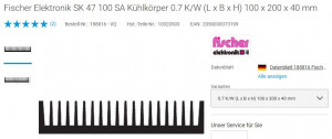

ich mache mal eine Hochrechnung:
Durchmesser 76mm
Umfang: 7,6cm*3,14= 23,8cm
Höhe anhand des Bildes Geschätzt 4cm
Ich nehme jetzt mal an, der hätte einen Ähnlichen Wert wie der deutlich größere Kühlkörper:
Also 0,7K/W. Und das ist schon hoch gegriffen würde ich behaupten.
Dann nehme ich noch einmal an, durch das Kühlluftgebläse würde sich der Wert auf 0,2K/W erhöhen.
Öltemperatur 100°C
Kühllufttemperatur an der Stelle 50°C (Ist ja schon an den Zylindern vorbei gegangen.
Also ein Delta T von 50°
P=Delta T / Rth = 50°/0,2K/W= 250W Wärmeabfuhr
(Das halte ich für einen optimistischen Wert, aber OK...)
Haben wir nun einen Motor mit 50KW Leistung, bedeutet das bei 33% Wirkungsgrad das wir 100KW Wärme abführen müssen.
Und da sind mit mit den 0,25% zusätzlicher Wärmeabfuhr vermutlich nicht bei 10° weniger Öltemperatur.
Wenn ich von 100°C 0,25% abziehe bin ich bei 99,75°C
Aber Probier es mal aus, schaden wird es nicht.
Eventuell habe ich auch irgendetwas ganz falsch geschätzt, soll auch schon mal vorkommen :wink:

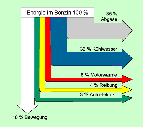

Tanjas&Thomas_T2b hat geschrieben: 13.12.2021 14:50 Haben wir nun einen Motor mit 50KW Leistung, bedeutet das bei 33% Wirkungsgrad das wir 100KW Wärme abführen müssen.
Hmm, jetzt komme ich doch ein wenig ins Grübeln.
Ich hab das vom Physikunterricht etwas anders in Erinnerung mit der Wärmeabfuhr, oder sehe ich jetzt etwas falsch?
Grobe Aussage: 1/3 für die Fortbewegung, 1/3 Abgase und 1/3 Wärme vom Motor selbst, was abzuführen sein sollte.
Ersetze Kühlwasser durch Luftkühlung:
Quelle: https://www.lernhelfer.de/schuelerlexik ... /ottomotor
Von der Luftkühlung (Luft / Ölkühlung beim Boxermotor) werden etwa 10% für den Ölkühler abgezweigt:
http://www.volksbolts.com/faq/cooling.htm

Norbert*848b hat geschrieben: 14.12.2021 02:05 Moin allerseits,
Hallo Norbert
kannst du in deinem Bild nicht die 3 Punkte Wasser, Motorwärme und Reibung ( ist auch nur Wärme) zusammenfassen? Die differenzielle Betrachtung ist für unseren Fall doch irrelevant?

@ Wolfgang, der Kühlkranz hat auf der gegenüberliegenden Seite der Fixierung eine minimale Nocke, somit ist der Abstand überall gleich. Der Kühlkranz liegt an dem gezeigten Ölfilter recht eng an, ob und welche Fertigungstoleranzen es beim 719/5 gibt entzieht sich allerdings meiner Kenntnis, da scheinst Du ja schon bei Deinen Versuchen Erfahrungen gesammelt zu haben.
