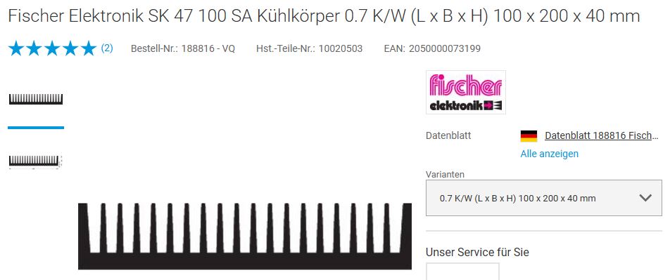

ich mache mal eine Hochrechnung:
Durchmesser 76mm
Umfang: 7,6cm*3,14= 23,8cm
Höhe anhand des Bildes Geschätzt 4cm
Ich nehme jetzt mal an, der hätte einen Ähnlichen Wert wie der deutlich größere Kühlkörper:
Also 0,7K/W. Und das ist schon hoch gegriffen würde ich behaupten.
Dann nehme ich noch einmal an, durch das Kühlluftgebläse würde sich der Wert auf 0,2K/W erhöhen.
Öltemperatur 100°C
Kühllufttemperatur an der Stelle 50°C (Ist ja schon an den Zylindern vorbei gegangen.
Also ein Delta T von 50°
P=Delta T / Rth = 50°/0,2K/W= 250W Wärmeabfuhr
(Das halte ich für einen optimistischen Wert, aber OK...)
Haben wir nun einen Motor mit 50KW Leistung, bedeutet das bei 33% Wirkungsgrad das wir 100KW Wärme abführen müssen.
Und da sind mit mit den 0,25% zusätzlicher Wärmeabfuhr vermutlich nicht bei 10° weniger Öltemperatur.
Wenn ich von 100°C 0,25% abziehe bin ich bei 99,75°C
Aber Probier es mal aus, schaden wird es nicht.
Eventuell habe ich auch irgendetwas ganz falsch geschätzt, soll auch schon mal vorkommen :wink:
