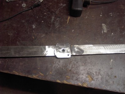

Habe heute einen zusätzlichen Haltepunkt für einen Dreipunktsicherheitsgurt eingeschweißt. Weil mir die Stelle bei meiner Pritsche nicht so richtig stabil vorkam, habe ich das Ganze halt stabil gemacht. Eigentlich wollte ich noch mehr machen. Aber bei -5°C sind mir fast die Mauken abgefault. Also Feierabend.
Ach ja, Farbe ist vorher noch drauf gekommen

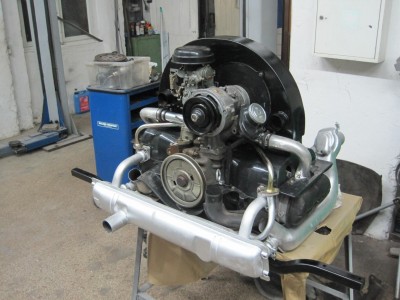

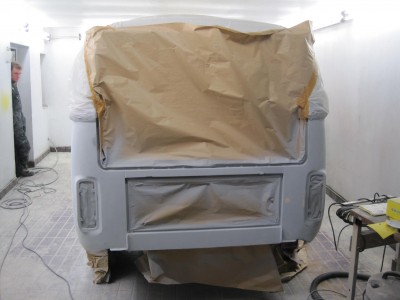

habe den Limbach weiter angepasst, während nebenan die in der Lackierkabine der Bus geschliffen wird. Fertigstellung April 2012 scheint nicht mehr ganz so unrealistisch... :jump:
Beste Grüße, Mario
keine Sorge, der Luftfilter ist nur für den Testlauf...
