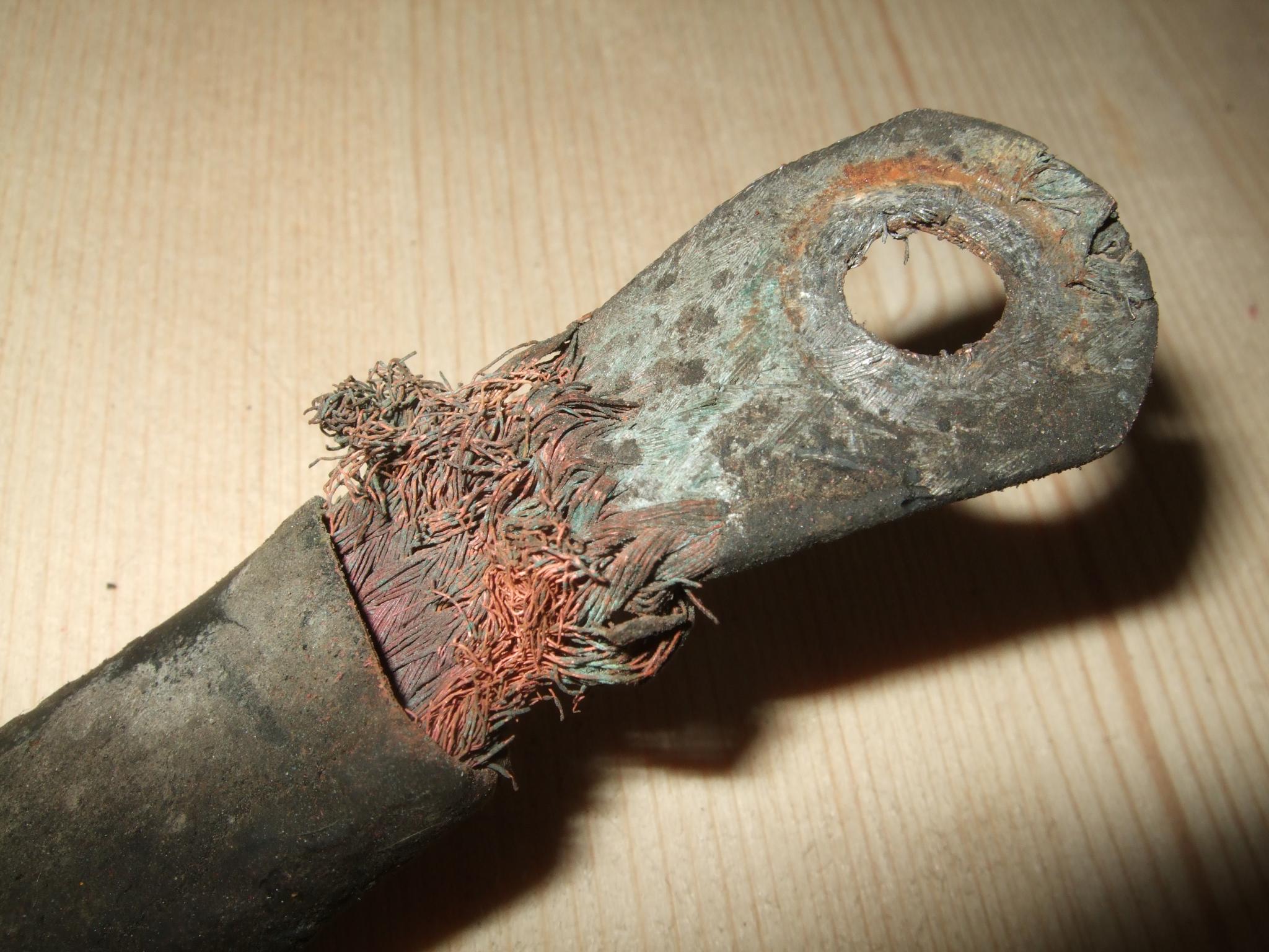

letztens hab ich ja meine Batterie gegen eine etwas größere und vor allem neue ausgetauscht, ausserdem ein kleines Problem mit der Uhr gehabt, die des nächtens nicht weiterlaufen wollte und nun ließ sich die neue Batterie nicht mehr laden und ich musste mir ne Woche nach Einbau bei jedem Start Starthilfe geben lassen.
Nachdem nun meine Tankanzeige trotz täglichem Fahrens meistens zwischen mehr als voll und fast ganz voll hin und herschwankte, habe ich mein ganzes eher geringes Wissen bezüglich der Elektrizität im Bulli zusammengekramt und bin zu dem Schluss gekommen, das da vllt ein Masseproblem besteht.
und siehe da:
Masseband zwischen Getriebe und Karosserie
Im Dunkeln hat meine Ladekontrollleuchte auch immer ein bisschen geglommen und beim Blinken leicht mitgeblinkt. Ich werds das mal beobachten, aber ich hoffe, dass sich das jetzt auch erledigt hat.
Zumindest die Tankanzeige zeigt jetzt an, dass nur noch fast halbvoll ist (schade eigentlich :mrgreen: )
