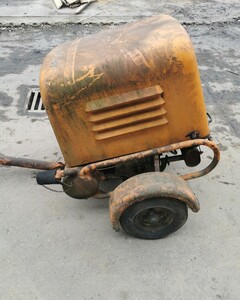

mir ist heute ein kleiner Kompressoranhänger zu gelaufen. Mit Käfermotor.
Da hoffe ich jetzt mal auf das hier vorhandene Schwarmwissen.
Der Anhänger hat weder Zulassung noch Beleuchtung.
Wie kann ich den denn legal mit meinem Bulli ziehen ?

ich befürchte, das du den nur als Ladung auf deiner Pritsche transportieren darfst.
Es gibt so eine merkwürdige Einradanhänger Ausnahme. Für die Teile braucht man keine Zulassung, da sie irgendwie als Gepäck auf der AHK gelten.
Aber mit einer Deichsel und zwei Rädern greift ggf. die 25 km/h Regel. Aber dafür ist die Pritsche zu fix.

in der Landwirtschaft werden vereinzelt uralte Anhänger seit Jahrzehnten benutzt, über die Zeit entsprechend des Bedarfs umgebaut. Die meisten hatten gar keine Papiere.
Vor ein paar Jahren hat die Polizei alle kontrolliert und es gab viel Ärger. Daraus habe ich in Erinnerung behalten, dass Achse und/oder Deichsel zumindest eine Typenplakette haben müssen. Dann kann man auf der Grundlage evtl. eine Zulassung erwirken.
Hat dein Anhänger denn gar nichts offizielles?

Das Ganze nennt sich Gepäckbrücke mit Stützrad und ist ZulassungsfreiTanjas&Thomas_T2b hat geschrieben: ↑12.02.2023 21:59

Beleuchtung brauchst du natürlich, gibt es für Baumaschinen oder Landwirtschaftliche Anhänger zur kurzfristigen Montage.
Wenn der Kompressor keine Einzelanfertigung ist, gibt es bestimmt eine Betriebserlaubnis.
Mit einer Betriebserlaubnis könnte der Anhänger als Arbeitsmaschine ohne Zulassung aber mit Kennzeichen im Straßenverkehr betrieben werden.
Google mal Arbeitsmaschine / Anhänger/ Kompressor für mehr Informationen.
Grüße Uli

So einen Käferkompressor gibt's bei mir auch. Hast Du ihn schon laufen lassen? Für ein Umbau in ein Auto sind die wohl nicht zu gebrauchen, da ja Zylinder 1+2 Motor und Zylinder 3+4 Verdichter sind.

Da der Anhänger, leider, nicht zulassungsfähig ist, geht dieser in Bulli Museum der IG T2. Vielen Dank für Eure Tipps und Anregungen.
