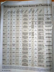

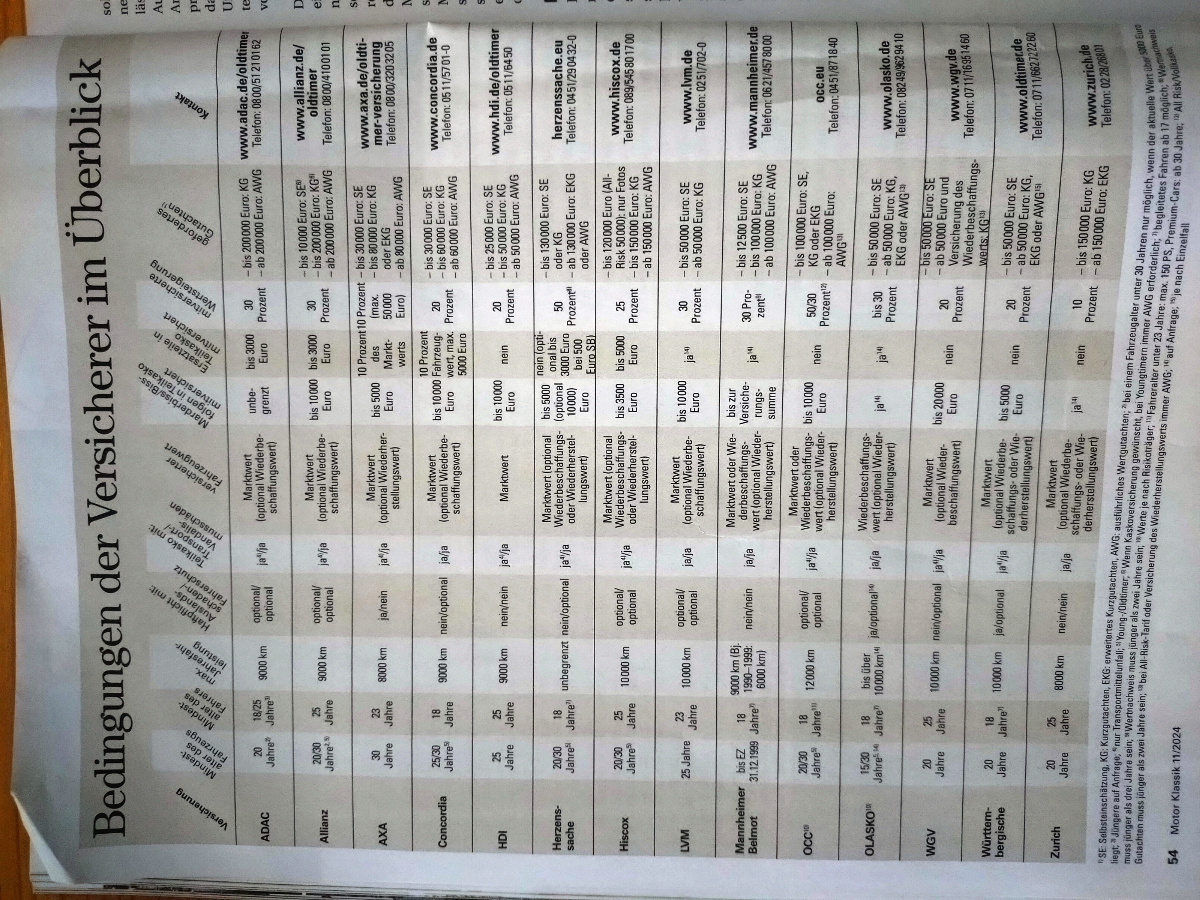

Das mit der Kilometerbegrenzung ist laut Motor Klassik nicht korrekt.
Siehe hier: Und wie ist denn der Unterschied zwischen So.Kfz Womo und normalem PKW?
Gruß woita
Gruß woita
