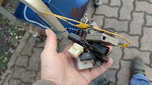

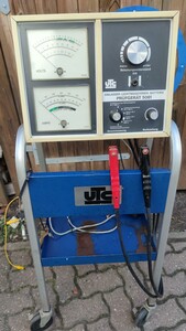

Mir ist ein altes Anlasser - Lichtmaschinen - Batterie Prüfgerät zugelaufen .
Nun bin ich schon länger auf der Suche nach einer Bedienungsanleitung . Bzw weiß nicht ganz , wie das so funktioniert .
Vielleicht gibt es ja auch was Art-verwandtes von anderer Firma .?
Dazu waren auch so eine Art , verschiedene Kurzschlussstecker ?!
So heißt das Teil .
UTC Anlasser - Lichtmaschinen - Batterie Prüfgerät 5061
Hersteller KAL EQUIP CO
Kann mir da wer, eventuell weiterhelfen , wie sowas funktioniert. ? :hilfe:

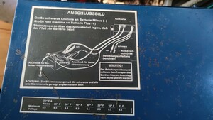

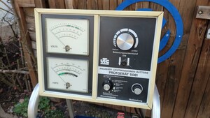

Ich verstehe das Gerät so:
Das Gerät macht nichts weiter als einen großen Verbraucher wie z.B. den Anlasser zu simulieren. Dazu kann man die Last (wird vermutlich einfach ein großer Widerstand sein) variieren um verschiedene Batteriegrößen zu berücksichtigen. Über die Zange wird der Strom gemessen, da dieser eine Richtung hat, muss die auch korrekt in Pfeilrichtung angebracht werden.
Bei einer herkömmlichen Blei-Säure-Batterie (und dafür ist dieses Gerät ausgelegt) reicht es nicht aus, dass man die Leerlaufspannung misst. Solange alle Zellen noch funktionieren, wird diese immer passen. Was man macht ist, die Spannung unter Last zu messen bzw. den Einbruch der Spannung.
D.h. du schließt die Batterie entsprechend der Vorgaben auf dem Gerät an und drehst die Last soweit hoch bis die Spannung z.B. unterhalb von 10.5V (Beispiel) absinkt. Dann liest du die Stromstärke ab und kannst in etwa abschätzen ob die Batterie noch gut ist oder nicht. Manchmal steht auf den Batterien auch die maximale Stromstärke drauf.
EDIT: Du hast ja eine Tabelle dabei, das ist die minimale Spannung. Eigentlich ganz easy...
Der Anlassertest sieht so aus als ob man über die verschiedenen Stecker direkt den Anlasser betätigen kann. Hier ist es ähnlich und das Gerät dient nur als Amperemeter.
