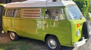

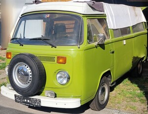

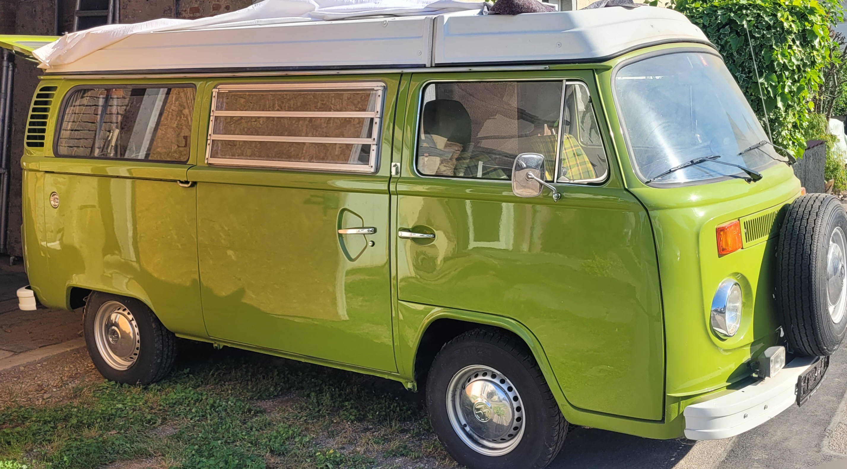

Guten Morgen zusammen.
Ich suche für mich einen T2 Camper. Ich fahre seit jahren T3 und schraube auch viel und regelmäßig.
Jetzt habe ich einen T2 Helsinki und Aussicht und wollte mal fragen , was ich für diesen ungefähr bezahlen darf , so dass es für beide Seiten fair ist.
Zu den Daten
T2 Helsinki Bj 1977 , 1,6l 50 PS grün 261000km
Das Fahrzeug wurde vor 5 Jahren lackiert außen , keine Falze und ohne Dach .

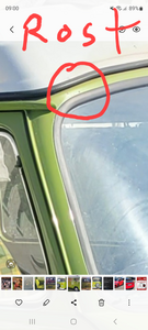

Der Lack ist bis auf 2-3 Kratzer sehr gut. Leider hat er links oben zwischen Dach und Scheibe leichte Rostblasen
Unterboden wurde geschweißt und sieht gut aus
Motor und Getriebe funktionieren, ölt aber ein bißchen und hat auch schon viel gesehen. Aber läuft.
Innen ist er gut gebraucht. Sitze vorne würden neu gepolstert und neuer Stoff, hinten müssten sie mal überholt werden. Holz ist teilweise abgeplatzt und der Himmel ist wellig.
Gas funktioniert alles
Schiebetüre lässt sich nicht mehr aufschließen und öffnen , aber da muss ich mal das Schloss zerlegen .
Ansonsten war der Bus 21 Jahre im Besitz des Vorbesitzers
Ich würde mich sehr freuen was ihr da preislich seht , denke die Basis ist ganz gut
Vielen Dank
Grüße Thorsten

Hallo Thorsten

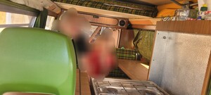

Hallo erstmal. Zu dem Zustand anhand den Bildern etwas zu sagen fällt schwer. Zu dem Rost am Scheibenrahmen ist es meistens so das ein Rost selten alleine kommt
Unterboden ist auch spannend. Wenn der geschweißt wurde heißt das das auch Rost da war. Je nach dem wie gut das gemacht ist kan das ab 2 Jahre - unendlich dauern bis das wieder durch ist. Da brauchen wir mehr Bilder von den neuralgischen Stellen.
261tkm ist auch schon was. Ist das noch der erste Motor und Getriebe? Falls ja sin beide scheintod. Die kommen in Kürze. Erfahrjngsgemäß hält die 50 PS Maschine gar nicht so lange.Die ist sicher schon überholt/getauscht worden. Da wäre noch wichtig zu wissen wann und wie das stattgefunden hat.
Soweit mal von mir, mal sehen was die anderen schreiben..

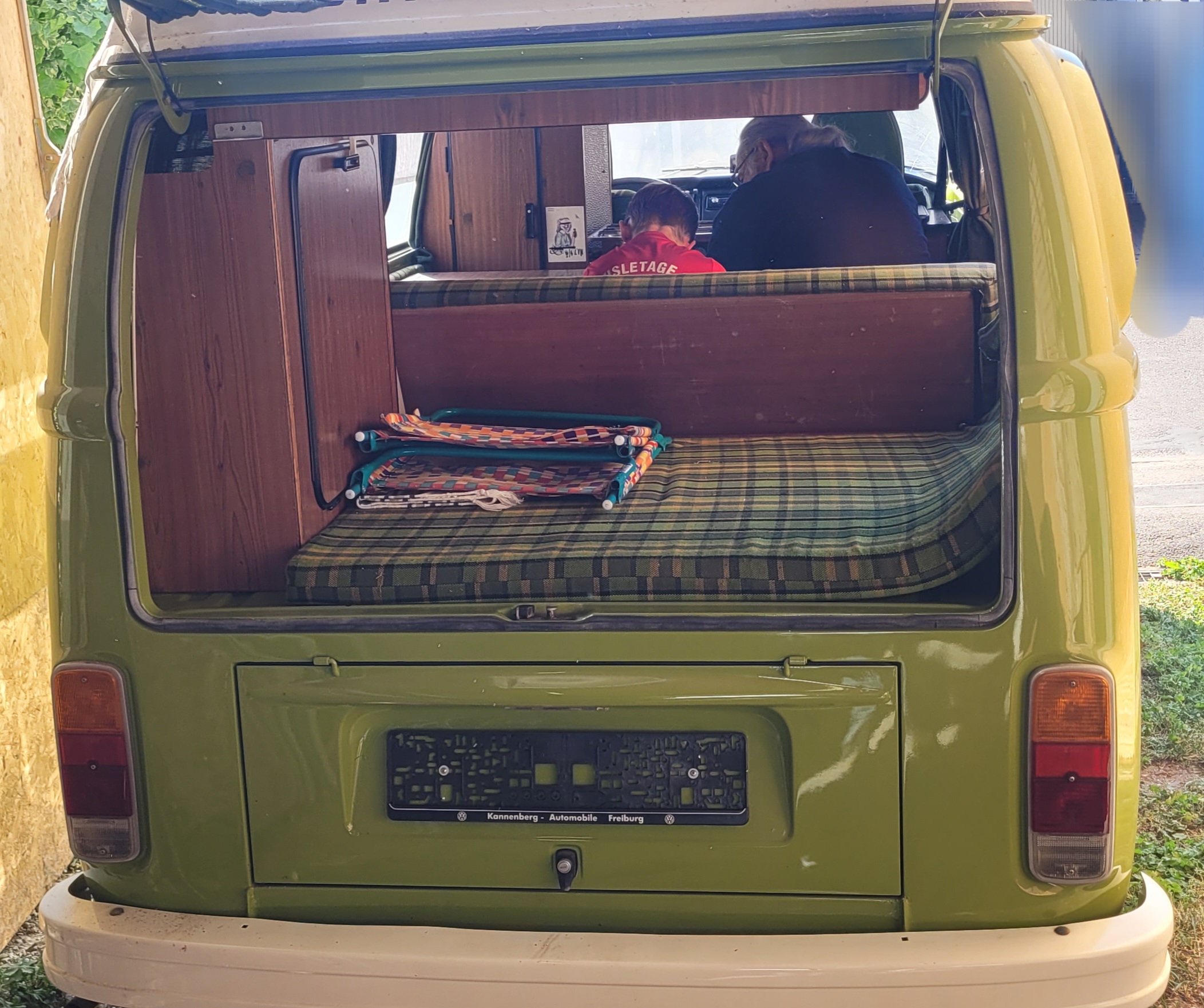

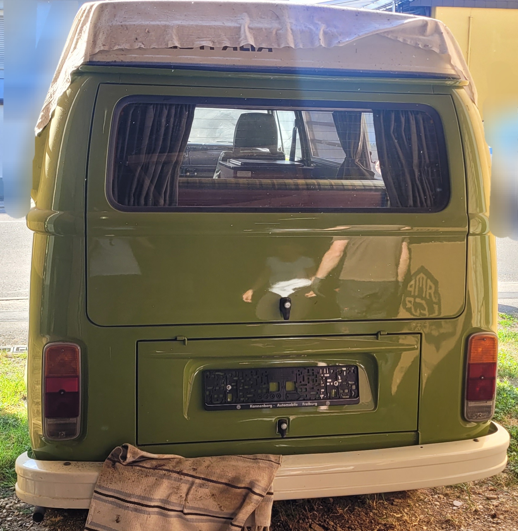

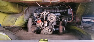

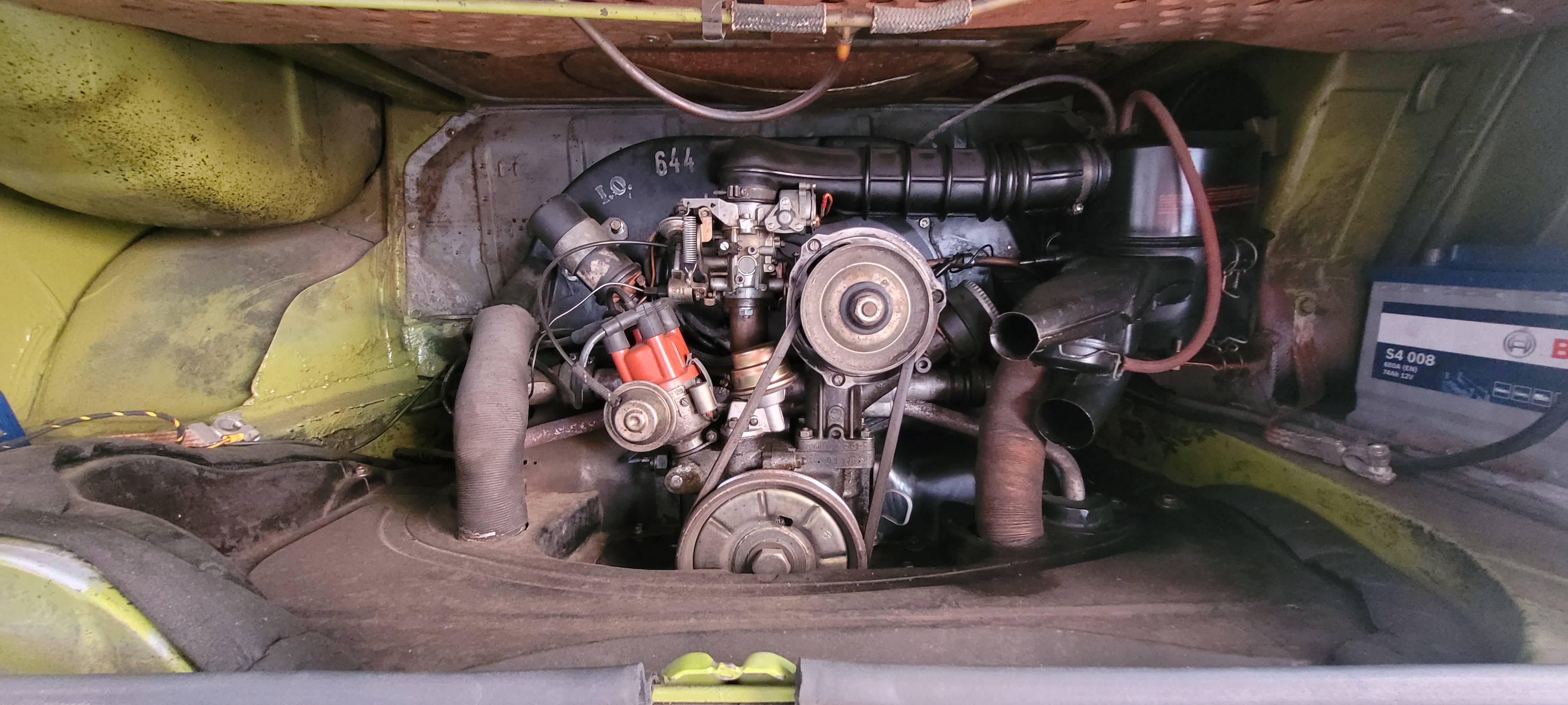

Rost am oberen (!) Scheibenrahmen hatte ich in 37 Jahren T2 noch nie. Da wäre ich skeptisch. Dazu kommt:
Schweller Beifahrerseite ersetzt (T2a-Ausführung mit Wasserabläufen)
Linker Längsträger im Motorraum ganz mies geschweißt
Schlossfalle mitlackiert
Heck repariert: Alle serienmäßigen Löcher mit Plastikstopfen sind nicht mehr da.
Der 50 PS-Motor ist nachträglich eingebaut: Man sieht rechts oberhalb der Batterie noch die Aufnahme des Luftansaugschlauchs des Typ-4-Luftfilters, und der Luftfilterhalter ist nachträglich eingeschweißt.
Auf dem Zettel steht "Vorderachse geschweißt".
Nun ja. Das kann alles ganz okay ausgeführt sein, anhand des Blechs im Motorraum zweifle ich aber.
Einen Zustand 2- erkenne ich da nicht, da offensichtlich auch die Campingausstattung Patina hat.
Ich würde eher um 20.000 Euro bieten. Classic Data notiert den T2b-Westy im Zustand 3 mit 30.600, im Zustand 4 mit 18.200 Euro. Die Marktlage ist nicht mehr so wie noch vor 4-5 Jahren.
Daniel

Re: T2 Helsinki in Aussicht
Ok
Am Radlauf vorne hatte ich nix gesehen , glsub das ist Schatten
Ist das schlimm der T2a Schweller?
Ok Motorraum ist echt schlecht gemacht
Heck ohne Löcher ist dann auch nicht wie es gehört.
Ich will halt einen T2 Camper , der mir Spass macht und keine Kostenfalle ist.
Hmm bin echt nimmer so euphorisch jetzt was den Bus angeht .
Hab gerade einen Preis bekommen, 27t will sie gerne
Dann wird das wohl zuviel sein und ich muss mich weiter umschauen, sehr schade
