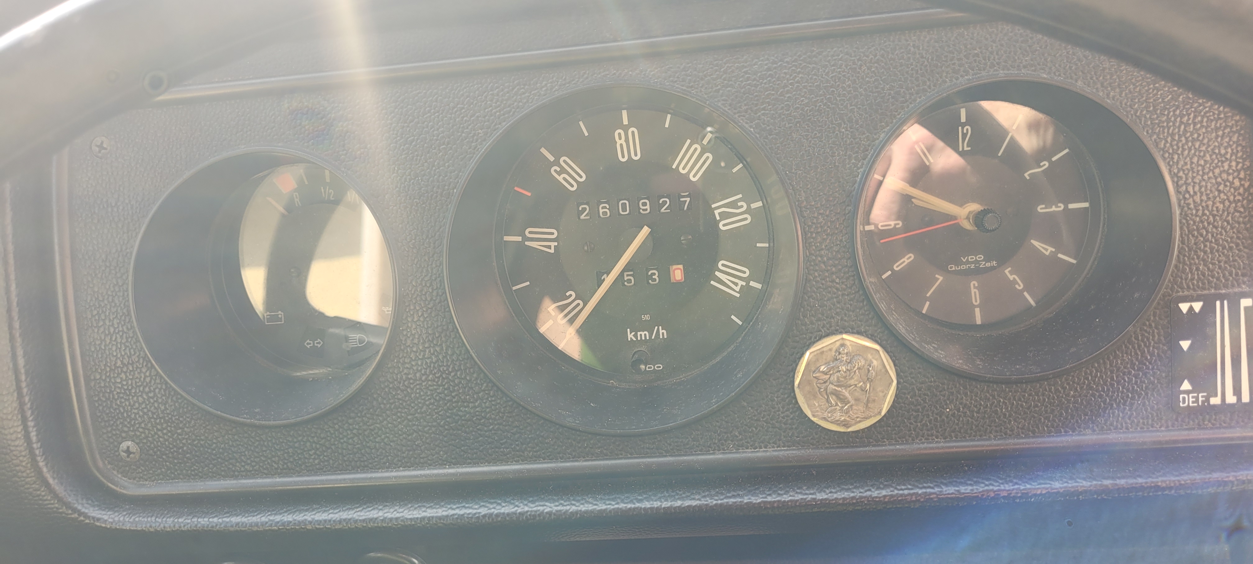

T2 Helsinki Bj 1977 , 1,6l 50 PS grün 261000km

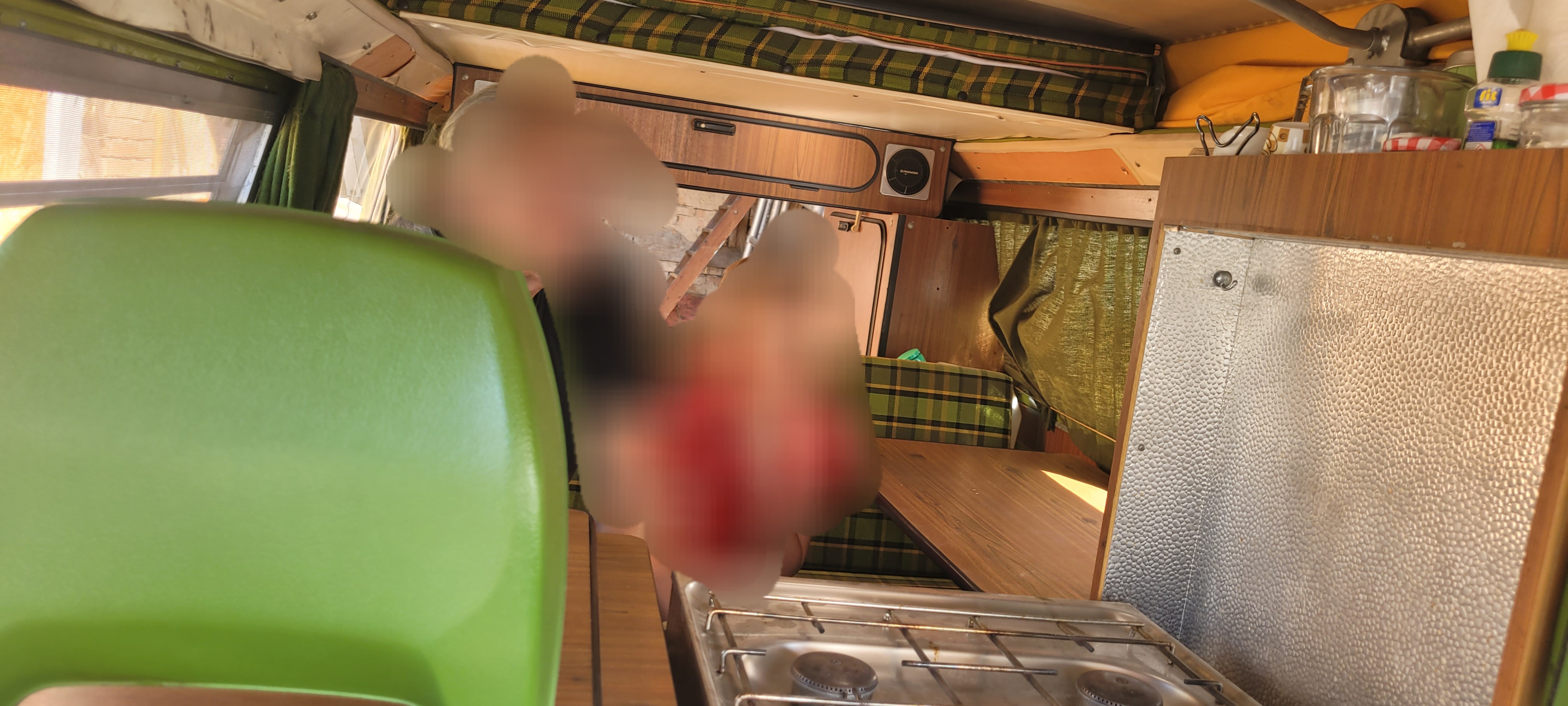

Innen ist er gut gebraucht. Sitze vorne würden neu gepolstert und neuer Stoff, hinten müssten sie mal überholt werden. Holz ist teilweise abgeplatzt und der Himmel ist wellig.
Gas funktioniert alles

261tkm ist auch schon was. Ist das noch der erste Motor und Getriebe? Falls ja sin beide scheintod. Die kommen in Kürze. Erfahrjngsgemäß hält die 50 PS Maschine gar nicht so lange.Die ist sicher schon überholt/getauscht worden. Da wäre noch wichtig zu wissen wann und wie das stattgefunden hat.

Einen Zustand 2- erkenne ich da nicht, da offensichtlich auch die Campingausstattung Patina hat.
