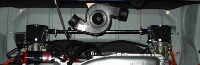

hallo, habe ein luitgebläse für den t2 gesehen. kann mir jemand sagen wo dieses genau eungebaut wird

Meinst Du die beiden kleinen,runden Gebläse?Oder das eine Große?Oder noch was ganz anderes?

nicht die beiden kleinen sondern eines welches ein wenig s-förmig aussieht

Du meinst bestimmt das Zusatzgebläse beim Flachmotor, das bei voll geöffneten Heizklappen durch ein Realis eingeschalten wird und zusätzliche Luft durch die Wärmetauscher bläst. Die Schläuche, die rechts und links zu den Wärmetauschern hinunter gehen, musst du dir bei meinem Bild noch dazudenken.

ja das hatte ich gemeint, ist aber nicht das richtige. wo kommen denn die kleinen hin und sind die empfehlenswert

Das gleiche Gebläse, nur in klein? Sorry, da weiß ich nichts von. Hast nicht ein Bild davon?
Kenne noch das von der Unterflur-Standheizung, sieht so ähnlich aus wie das vom Motorrraum, aber nur mit einem Abgang, der aber viereckig ist.

ich hab mal 2 kleine gesehen und wie die aussahen müßten die vorne irgendwo in die luftleitung instaliert werden, damit die warme luft stärker in den innenraum bläst

soweit ich mich erinnere, waren die Gebläse zum Teil aus Kunststoff und sind damit vermutlich nicht warmluftgeeignet. Ich nehme an, dass sind normale Rohrlüfter und sie werden in die Frischluftkanäle eingebaut und blasen Dir die kalte Luft um die Ohren (was ja in manchen Gegenden auch ganz angenehm ist :wink:) .

So weit ich das verstanden habe meinst du die zwei Frischluftgebläse. Die gehören vorne in die Frischluftkanäle.
Die sind recht angenehm wenn man im Sommer irgendwo langsam fahren muss.

aber auch saulaut, vorallem in Stufe 2, da hört man den Radio fast nimmer :flop: , darum schalte ich die Dinger auch nie ein :sad:
