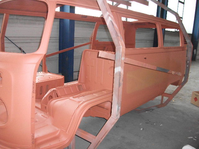

hardtopwesty:
ich glaube daß viele unter uns beim Erblicken der rotbraunen Grundierung an das "Ochsenblutrot" der alten LKW-Chassis erinnert werden.
Diese Farbgebung erinnert auch in diesem Zusammenhang an seinerzeit giftige Bleimenninge (Zaunpfahlrot) die man tunlichst nicht schweißen sollte ohne sie vorher runterzuwaschen /runterzuschleifen.
Mir ging es spontan auch so mit dem RotBraun Deiner Bleche. Daß neuerdings im Stahlbau (z.B. hochwertige OffShoreKrane) phosphathaltige, schweißbare Grundierungen auftauchen die genauso rotbraun sind hebt das Image von ROTBRAUN
Also entweder Du übernimmst und vermarktest
auch die schweissbare, phosphathaltige Grundierung und bleibst mit dem Brustton der Überzeugung beim RotBraun.
Oder: Lass Dir doch so was Ähnliches einfallen wie "funky green metal" aus Columbien. Z.B. "white dreams" mit blau-silbernen Klebeetiketten
. In Weiss gibt es hochwertige, aber auch teure 2K-EP-Grundierungen.
Ich persönlich empfehle Dir die Verwendung der phospahthaltigen, schweissbaren Grundierung. Mit einem Beiblatt zur Lieferung kommt höchstes Vertrauen auf wenn Dein Kunde liest daß er dieses rotbraune Blechlein ohne Atemschutz in seinen T2 hineinbraten kann. Vielleicht kann man ja auch herausfinden ob es andere Pigmentierungen gibt. Die im Bild zu sehende Grundierung ist offensichtlich Betriebsgeheimnis des von mir beauftragten Sandstrahlunternehmens :unbekannt: . Für mich ist das ok so. Mit etwas Zeitaufwand, Interesse und Engagement findet man das aber raus.
