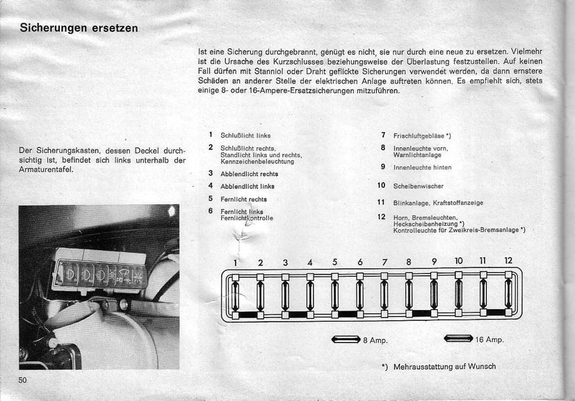

Ich habe gerade den Kabelbaum von meinem Bulli ausgebreitet und flicke die kaputten Kabelschuhe und bringe Ordnung in das mega Chaos.
Da ist mir aufgefallen das mein Sicherungskasten vielleicht nicht ganz zum Modelljahr passt?!
Ich habe einen US T2a Bj. 01.1970 und auf dem Sicherungskasten steht die Teilenummer 411 937 505 C
nach etwas googlen habe ich das gefunden.
Each year has a different suffix letter:
70 bus = 411 937 505 A
71 bus = 411 937 505 B
72 bus = 411 937 505 C
Ich habe leider keinen Vergleich...hat jemand einen T2a aus meinem Modelljahr und kann vielleicht nachschauen?! am besten noch ein zwei fotos machen...

ich habe auch einen 1970er T2a aus den Staaten und habe in meinem original die A Version des Sicherungskastens verbaut.
Kann aber auch erst später Fotos machen und Sie dann posten. Es soll aber auch möglich sein andere Sicherungskästen zu verbauen. Da unterscheiden sich dann meines Wissen z.b. das Warnblinkrelais.

die Sicherungskästen scheinen unterschiedliche Belegungen und Brücken (siehe schwarze Balken in Zeichnungen) zu haben:
Hier aus den Bedienungsanleitungen:

Oh man vielen Dank! :jump: :jump:
jetzt brauche ich nur so einen Sicherungskasten....411 937 505 A
Hat jemand vielleicht so ein Teil mit passenden relais?

auf meinem steht die nummer:
411 937 505 B
