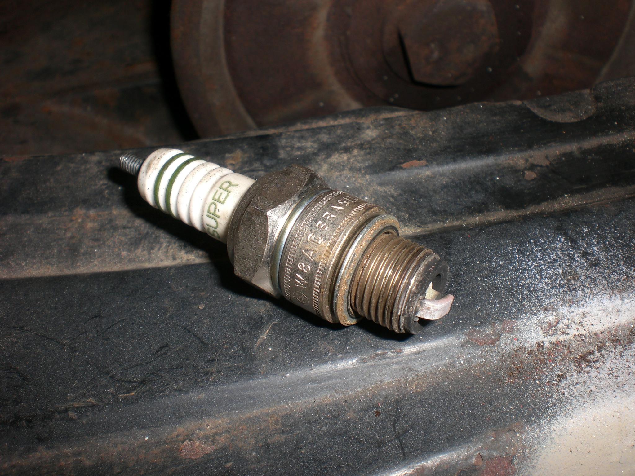

Zündkerze hab ich rausgeschraubt ,siehe Foto

Deine Zündkerzenfarbe gefällt mir by the way nicht. Das ist kein Rehbraun auf meinem Monitor, sieht mehr nach weiß aus. Aber das ist wieder Vergaserthema und das hilft hier nicht. Irgendwie habe ich das Gefühl, das hat alles nix mit Deiner merkwürdigen Vergaserkontruktion (die ja nach Deinen Daten auch überhaupt nichts bringt!) zu tun.
