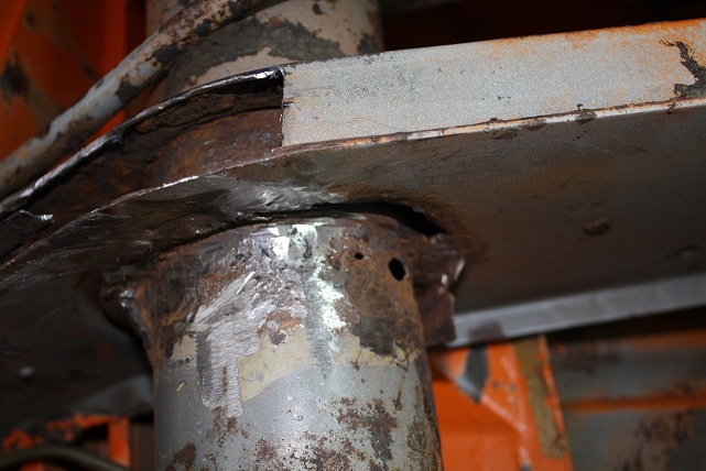

Was genau musst du denn da Schweißen? hab hier vor ein paar wochen einen thread geöffnet, da mein querrohr unter der manschette durchgerostet ist (viewtopic.php?f=7&t=9960)
Mir stellt sich natürlich auch die Frage was ich da am besten machen soll...
hier gibt es einen "reparatur-leitfaden": http://www.michaelknappmann.de/bulli/mi ... ntachs.htm
Ich glaube aber nicht dass das ganz Tüv-konform ist.
Ich werde wohl bei mir das betroffene Stück ausschneiden und einen "Flicken" einsetzen, und das ganze unter den 45°-Manschetten "verstecken"... denke dass es bei meiner Problematik noch OK ist, da die Durchrostung nicht an der tiefsten Stelle der Achse ist, sondern etwas seitlich.
hier nochmal zwei Bilder. Wie schlimm siehts denn bei dir aus?
Gruß yannick
Gruß yannick

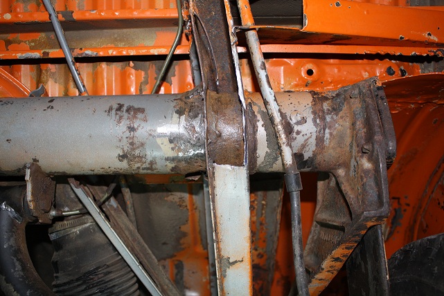

...ähnlich,
anfangs konnte ich von der Seite nur einen freigerosteten Ring erkennen,
einige viele Schlaglöcher weiter und mit der Taschenlampe war dann der Rohr-Riss im inneren des Längsträgers zu erkennen.
Dieser war dann schon merklich geöffnet und äußert sich auch schon in Deformationen am Längsträger.
Eine Alternative zur Knappman-Lösung wäre ein innen eingezogenes Rohr,
welches mit Punktschweißungen durch Bohrungen im alten Rohr fixiert wird.
Diese Punkte kann man mit Dremel wieder schön planschleifen.

Hallo!
Gestern hat mich der Tüver von nebenan besucht, hatte ihn um Rat gebeten zwecks meiner Hinterachse.
Er hat gemeint : " da schweißte einfach einen flicken ein und machst die Stützmanschetten wieder dran."
Jetzt bin ich jedenfalls wieder optimistisch
lg, yannick
lg, yannick
