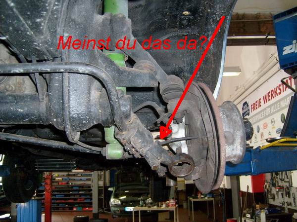

Oh, Mann, allein die Vorstellung, dass mir die Räder mal so wegbrechen wie bei Dir, macht mich ganz kribbelig :surprised:. Was ist denn nun wirklich passiert? Die Federn gebrochen? Die Tragarme raus? Das Achsgehäuse verloren? Schrauben locker? Du scheinst ja wirklich Glück im Unglück gehabt zu haben.
Aber nach so einem Horrorbild musst Du uns schon ein bisschen aufklären, damit wir bei uns nachschauen können, ob alles in Ordnung ist ... :?

Wolfgang T2b *354 hat geschrieben:Oh, Mann, allein die Vorstellung, dass mir die Räder mal so wegbrechen wie bei Dir, macht mich ganz kribbelig :surprised:. Was ist denn nun wirklich passiert? Die Federn gebrochen? Die Tragarme raus? Das Achsgehäuse verloren? Schrauben locker? Du scheinst ja wirklich Glück im Unglück gehabt zu haben.
Also: an was ich mich erinnere, ist ein riesiger Schlag auf der A 5 im "Elchland" (wilder Süden) in der Woche davor, als ich auf der Autobahn einem Schlagloch nicht mehr ausweichen konnte. Gelöst hat sich das Traggelenk, das im Mai in der Werkstatt neu eingebaut wurde ( also kein Pfusch etc.) Beim Runterfahren von einem Parkplatz (Bordsteinkante) hüpfte dann das Gelenk wegen der gleichzeitigen Kurvenfahrt raus. Gelenk kam dann noch mal neu (das vom Mai war "angefressen", das neue sitzt wieder sehr starmm neu eingepresst).
Ja, so ein Sonntagskind(ich :-) ) hat oft einen guten Schutzengel ( und der ADAC-Engel kam ja auch alleine ohne Anruf innerhalb von 3 min. vorbei!)
Der Bus läuft wieder super (auch Geradeaus-Lauf!). Manchmal ist das alles schon mysteriös. Bei meinem 2. Käfer hatte mich 1978 auch mal das Hinterrad mit Trommel überholt.
Hab also Erfahrung beim Fahren auf 3 Rädern :-)
Foto1: das Gelenk ist da raus gewesen. Falscheinbau ist da nicht möglich!
Foto 2: Wochenend-Tour nach der Reparatur: Strassenszene wie in den 70igern ( siehe Hintergrund) am 10. Juli 2011.

oooh, ha. Das sieht echt übel aus :dogeyes:. Über so etwas will ich lieber gar nicht erst nachdenken.
Aber ich habe große Zweifel, ob bei dem Teil bzw. dessen Einbau tatsächlich alles in Ordnung war. Ich bin mit meinem Bus wirklich nicht zimperlich umgegangen, doch die Dinger haben etliche unfreiwillige Flugeinlagen schadlos überlebt. Meine Karosserie hat die Landungen deutlich mehr übel genommen. Und da Dein Traggelenk ja gerade erst eingebaut worden ist, drängt sich der Verdacht geradezu auf.
Aber egal, wer so viele Schutzengel wie Du hat, dem kann nichts passieren. Ich hoffe nur, Du hast das nächste Gelenk in einer anderen Werkstatt einbauen lassen (oder einen Gratis-Schutzengel noch dazu bekommen).

Wo ist denn das Anschlaggummi?
Re: [Bilder] ... von tiefergelegten Bullis
boggsermodoa hat geschrieben:Bild
