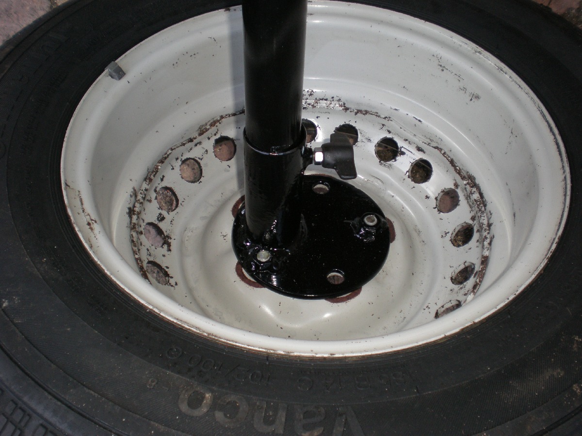

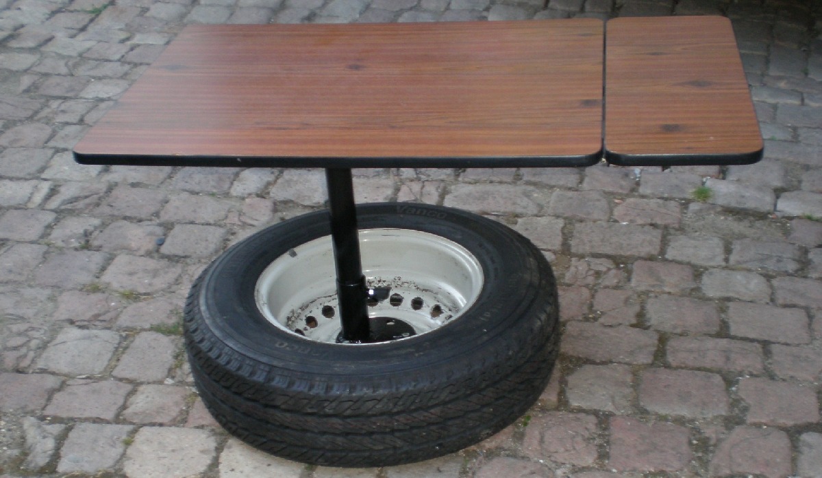

Ich habe immer das Problem, wenn ich mit dem Bus unterwegs bin benötige ich ach mal einen Tisch vor dem Bus. Einen zusätzlichen Tisch mitzunehmen ist im Bus, wegen des geringen Platzangebotes nicht so gut. Vor Jahren hatte ich mir diesen Halter gebaut.
Das ging lange Zeit gut, bis jetzt die kleinen (2 Jahre und 4 Jahre) dabei sind. Es dauert noch keine 5 Minuten und er Tisch ist schon um geschmissen.
Jetzt bin ich auf eine andere Lösung gekommen.
Hierfür habe ich zwei verschiedene Längen von Rohren. Einmal ca. 40cm und einmal ca. 60cm. Das Ersatzrad passt jetzt mit dem Halter vorne auf den Bus. Die Standfestigkeit ist unschlagbar. Klar wenn jetzt die Kinder gegen den Tisch kommen, fallen weiter die Becher oder Flaschen um, aber nicht der ganze Tisch. Campingplatz getestet ist der Halter noch nicht.
