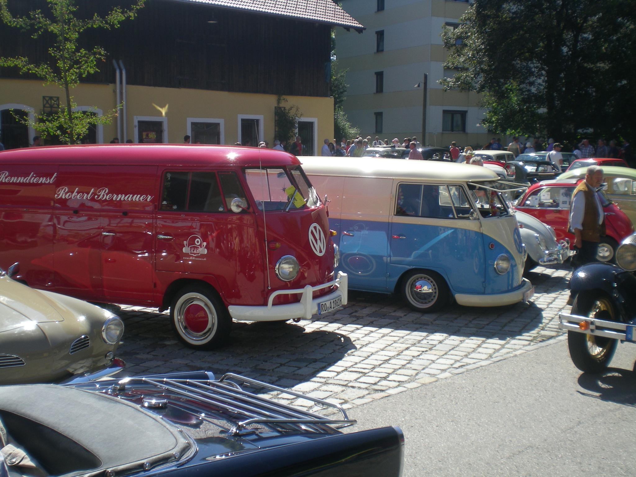

auf dem Olditreffen in Traunstein gewesen , mit Ausfahrt und Wertungsprüfung..... haben Cabriowochenende gewonnen
