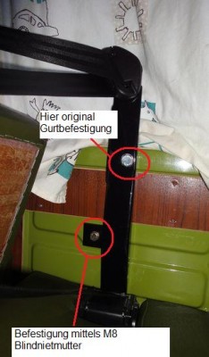

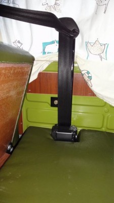

So, jetzt hab ich gerade neue Bilder gemacht
Wie man sieht, ist das einzig blöde, daß der Vorhang nicht mehr frei hängen kann

Und hier ein Bild, bei dem man die Befestigungspunkte sieht
noch eins
noch eins
