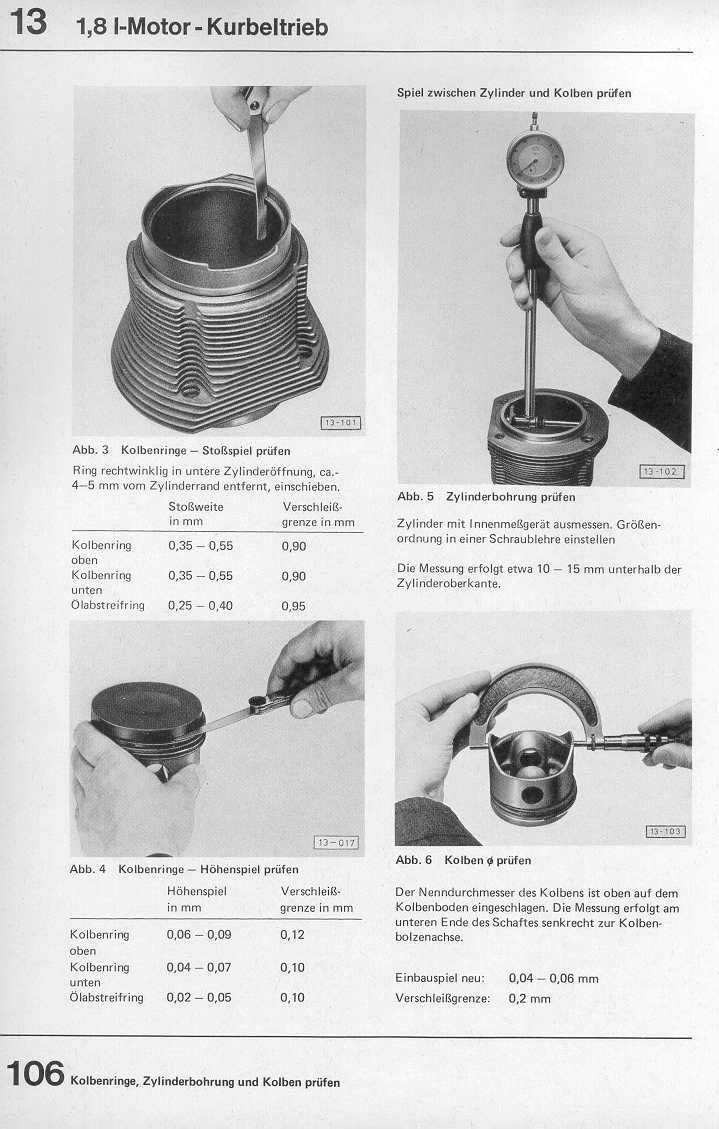

So hier die Positionen der Kolbenringe von oben gesehen, der Stoß/Öffnung des vordersten Rings wurde durch den Stehbolzen verdeckt! Er liegt seitlich oben.
Und einmal von unten gesehen, der Ölastreifring hat seinen Stoß/Öffnung unten leicht seitlich:
Der solte doch eigentlich mit dem Stoß/Öffnung nach oben eingebaut sein! Oder liege ich da falsch? Kann das schon der Grund fürs qualmen sein?
Jemand ne Idee?

Beiträge: 2639
Registriert: 27.04.2004 11:00
IG T2 Mitgliedsnummer: 354
Re: Erfahrungen mit Stationärmotor 127 (Typ 4, 1,8l)
Uuuuii, das ist aber ein riesiges Stoßspiel. Fehlt da ein Teil des Kolbenringes? Ist das Stoßspiel bei den anderen Ringen ebenso groß? Ich hab' dunkel in Erinnerung, dass ich mein Stoßspiel mit der Fühlerlehre nachmessen konnte. Du brauchst ja fast ein Bandmaß :o. Oder ist das beim Stationärmotor normal?
Dass sich dort Öl vorbei mogelt, wundert mich nicht.

Beiträge: 279
Registriert: 29.11.2010 21:50
Beitrag von rogerWilco »
Hallo!
Wolfgang T2b *354 hat geschrieben:Ich hab' dunkel in Erinnerung, dass ich mein Stoßspiel mit der Fühlerlehre nachmessen konnte.
Ich habe auch dunkel in Erinnerung, dass ich das Stoßspiel mit der Fühlerblattlehre nachmessen konnte. Allerdings habe ich dazu den Kolbenring vom Kolben genommen und in den Zylinder rein gesteckt. Nur so vom Foto würde ich da noch keine Aussage treffen.

Beiträge: 2639
rogerWilco hat geschrieben:Allerdings habe ich dazu den Kolbenring vom Kolben genommen und in den Zylinder rein gesteckt. Nur so vom Foto würde ich da noch keine Aussage treffen.
Hallo Edgar,
stimmt genau, daran habe ich gar nicht mehr gedacht.
(der ganz froh ist, dass er seinen Motor seit ein paar Jahren nicht mehr zerlegen musste)

Beiträge: 161
Registriert: 31.03.2010 18:45
Beitrag von VWBusGarage »
genau, so wird das gemessen.
Hier noch aus der Anleitung:
Also werde ich das mal prüfen. Und wie werden die 3 Ringe richtig eingesetzt?
- der Ölabstreifring mit dem Stoß nach oben
- dann die beiden anderen Ringe um 120° zueinander versetzt! Bedeutet das jetzt jeweils im 60° Winkel zum Stoß des Ölabstreifrings oder einfach 120° zueineinander und egal wo der Stoß sitzt?
- soll ich die ganzen Kolbenringe ersetzten? Der Motor ist ja quasi noch neu! Oder Spiel prüfen, passend drehen und wieder zusammenschrauben?
