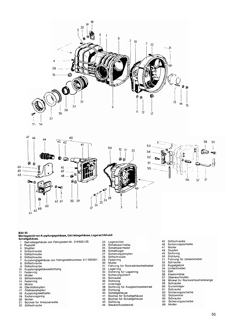

ich wohne in Holland und habe hier schon alles versucht um an explosionszeichnungen vom Getriebe eines T2 mit 1600er Motor zu kommen, leider ohne erfolg. Ich hoffe das ich hier die noetige hilfe finde. Mein motor ist vestgelaufen und nun habe ich alles ausgebaut und mir einen tauschmotor gekauft, da de dritte gang nicht gut reinging, moechte ich auch gleich den Synchronring wechseln. Nun bin ich begonnen das getriebe zu zerlegen, bin aber leider icht so weit gekommen weil der deckel, wo die wellen drin sind, nicht abgehen wil. Ich moechte aber auch nichts kaputt machen. Ich hoffe das mir hier jemand helfen kann.

Hier könnte was dabei sein http://www.michaelknappmann.de/bulli/mi ... frame.html

Hoffe die hilft dir!

Motostoreboxmeer hat geschrieben: Ich moechte aber auch nichts kaputt machen.
Dann geh besser zu 'nem Profi!
Wenn du das Getriebe zerlegst, mußt du anschließend die Schaltgabeln neu einstellen - und das ist ohne Spezialwerkzeug quasi nicht zu machen. Außerdem müssen Triebling und Tellerrad (die Zahnräder des Differentials) neu eingestellt werden, sobald du da irgendwo ein Lager tauschst - und das wirst du ja zumindest auf den Getriebewellen wohl tun wollen. Du brauchst dazu entweder hochgenaues Meßzeug oder aber Tuschierfarbe plus 'ne Menge Geduld und Sachverstand.*
Ich kenne deine Qualifikation nicht, aber das hier ist wirklich kein Job mehr für den Heimwerker.
