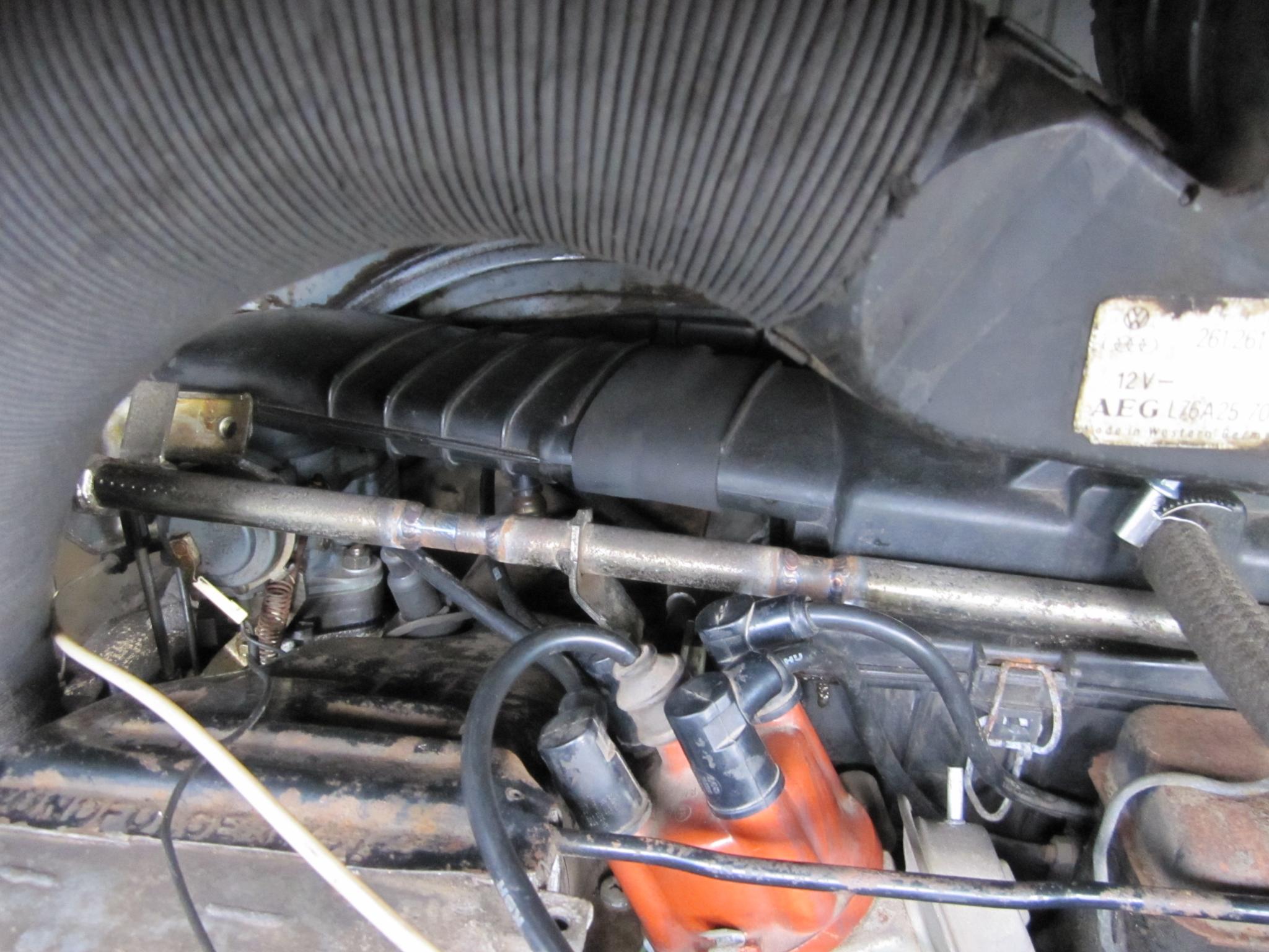

Es wurde hier ja viel über Solex 36-40 PDSIT Vergaser vom Industriemotor geschrieben. Nun möchte ich meine Erfahrungen mal kund tun. Ich habe die Vergaser auf einen Serien CJ Motor gebaut.
Ich habe einen Satz gekauft, wobei das Gasgestänge fehlte. Das Alte Gasgestänge muss angepasst werden. Ich habe es an zwei Stellen durchgeschnitten und mit einem abgedrehtem Rohr, welches ins Gestänge passt verlängert, weil die Vergaser weiter auseinander sitzen.
Die Montage war kein Problem. Die neuen angeschraubt und gut .Das zerschnittenen Gestänge eingebaut, angepasst und wider zusammen geschweißt. Probelauf. Sofort angesprungen. Er läuft deutlich besser, runder und nahm bessre Gas an als mit den alten Vergasern. Die Bedüsung ist vom 2L Porsche 914. Die Düsen wurden beim einstellen der Vergaser auf einem Leistungsprüfstand etwas aufgerieben, so das ein CO von 4% zustande kommt. Auf dem Leistungsprüfstand wurde eine Leistung von 42 kW an der Achse ermittelt was eine Motorleistung von 54,6 kW = 74,3 PS ergibt.
Als ich den Bulli abholte fragte mich der Meister, was ich mit dem Motor gemacht habe, der hätte so viel Leistung. Jeder normale 70 PSer hat nie 70 PS. Sondern nur so 63- 65 PS. Ich sagte, nur die Vergaser vom 914 eingebaut. Er war sehr begeister.
Fazit. Die Vergaser sind nur zu empfehlen. Einfache Einstellung. Kein Unterdruckschlauch Geraffel. Leistungszuwachs. Durchzugsstärker im unterem Drehzahlbereich. Sparsamer.
Der Umbau loht sich wirklich. Der Motor muss dann aber von einen Fachmann eingestellt werden.

Re: Erfahrungen mit Stationärmotor 127 (Typ 4, 1,8l)
Hier noch ein par Bilder
