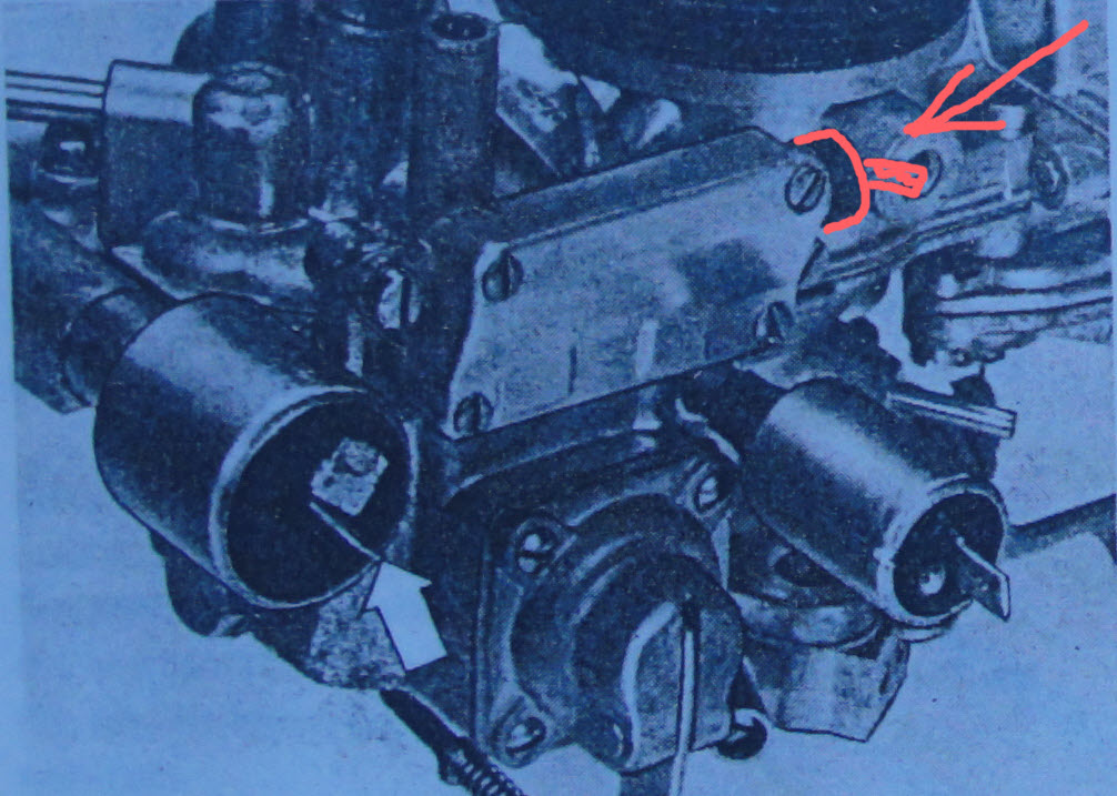

PS: Nimm mal am (in Fahrtrichtung) linken Vergaser die Luftleitung ab und betrachte ihn dir von oben. An seiner Vorderseite (Fahrtrichtung) solltest du zwei weitere Anschlußfahnen finden, die übrigens auch gerne 12 V hätten. :wink:

Auf dem Bild des Vergasers kann man sehen, dass hinten am linken Vergaser ein Umluftabschaltventil sitzt. Das, das Leerlaufabschaltventil und die Starterdose kriegen von dem +Kabel an der Zündspule zusammen mit dem Ventil und der Dose des rechten Vergasers serienmässig "+ Strom".

Kleine Schraube für die Mischqualität ist noch vorhanden. Habe geschaut wo zwischen Kabel "E" und "F" noch ein weiteres Kabel/strippe drankommen könnte.
Hier ein Foto, kann es an einem der beiden Stellen sein? Wüsste nur nicht wie?
