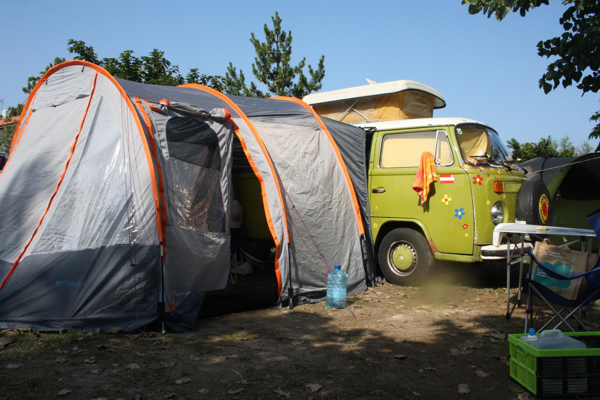

Mal etwas off-topic: wie habt ihr eigentlich das Vorzelt (letztes Bild) an dem Bulli befestigt? Ich habe hier eines liegen, das man in eine vorgefertigte Kederschiene einführen muss, und suche gerade Alternativen :idea:
VOLKSROST
Re: Südfrankreich, Spanien und Portugal
bulli_nase hat geschrieben:
Leg das Ding in die Regenrinne, n passenden Stab oder ausgediente Zeltstangen drüber und mit Regenrinnenvorzeltklemmen vom Campingzubehör oder ganz banal mit den großen Plastikleimklammern vom Baumarkt fixieren. ;-)
