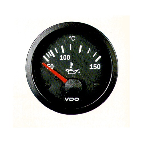

Btw: Hat jemand eine Ahnung, welcher nichtbeschrifteter Strich in der VDO Anzeige welsche Temperatur darstellt?
50, 100 und 150 Grad sind ja beschriftet, aber der Rest nicht. Leider kann man das aich nicht linear sehen.

Also auf dem Bild von RSB sind es von links nach rechts in dieser Reihenfolge: 60, 70, 80, 100, 110, 130, 140
Wie es bei deiner Anzeige aussieht kann ich mangels Bild nicht herleiten, besonders da du von anderen beschrifteten sprichst.

So ists bei mir nicht.
Hab mal´n Bild angehängt.
Martin

Bei meiner VDO-Anzeige sind 50, 80, 100, 120, 150 beschriftet, da geht´s mit den Strichen auf...

unicorn hat geschrieben:So ists bei mir nicht.
Martin
60
70
80 (fett)
90
110
120 (fett)
130
140
geht doch auf...
