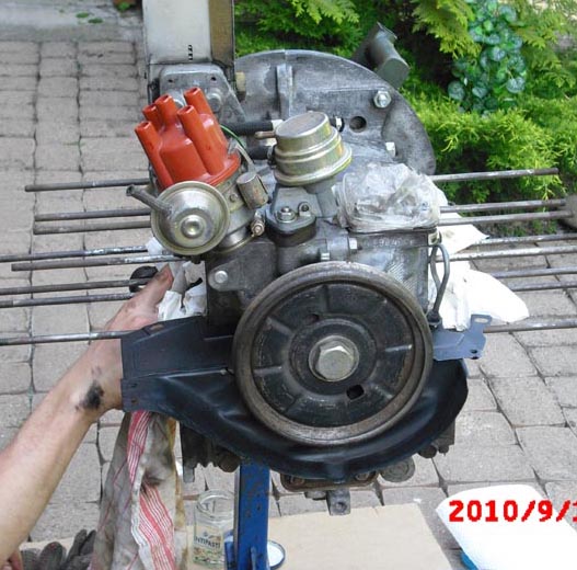

Wegen Ölverlust muss ich das Schwungrad abnehmen 1,6l 50PS Bj'73 94tausendundeinpaargequetsche Kilometer).
Nach einigen erfolglosen Versuchen die Hohlschraube zu lösen, frag ich mich natürlich, ob ich auch in die richtige Richtung gedreht habe? Es bewegt sich nichts außer der komplette Motor.
Also, wie ist die Drehrichtung und wie lautet der ultimative Tipp diese Schraube gelöst zu bekommen. Der Motor steht auf einem Motorradheber.

du mußt die Schraube nach links drehen (wenn du auf die Schwunscheibe schaust)
ein zweiter Mann soll mit einem Schraubenzieher am unteren Bolzen das Schwungrad
blockieren oder mit 2 Schraubenziehern arbeiten.

Hol die lieber ein Schwungradschloss
Z.B. http://csp-shop.de/cgi-bin/cshop/front/ ... ort=0&all=
Bedenke, wenn die Schraube wieder festgezogen werden soll, dann mit 350Nm das ist eine ganze Menge und ist mit den Schraubenzieher eigentlich nicht vernünftig zu machen.

Auf Werkbank oder Palette und evtl. feststrapsen. Wenn sich der ganze Motor dreht, wirst du ja bereits eine taugliche Möglichkeit gefunden haben, das Schwungrad zu blockieren. Falls nicht: Da sind Gewinde drin, mit denen die Kupplung ... und unten gucken zwei Stehbolzen raus, mit denen der Motor an der Kupplungsglocke ...
Deine (oder zumindest meine) Finger passen übrigens gerade nicht zwischen Anlasserverzahnung und Stehbolzen durch. (Empirisch ermittelt!
) Man könnte so das Schwungrad also auch manuell blockieren, während man mit dem 2,5kg-Fäustel auf den 36er Ringschlüssel eindrischt,
aber reinen Gewissens kann ich das nicht empfehlen.
PS: Hammerschläge gehen übrigens direkt auf's Kurbelwellenlager, wenn man keine Vorkehrungen dagegen trifft. Würde ich heute nicht mehr machen, aber wußte ich damals halt nicht besser.
PPS: Lese grad "Schwungradschloß". Zwei Löcher durch ein Flachmaterial, wovon du eines über einen Stehbolzen stülpst und das andere an einem Befestigungsgewinde der Kupplung verschraubst, tut's genau so gut und ist in fünf Minuten hergestellt. Kein Flachmaterial zur Hand? --> Ich habe auch schon einfach einen Schweißstab genommen und ein paarmal um Stehbolzen und Schraube gewickelt und anschließend verdrillt.

Danke für die ersten Antworten!boggsermodoa hat geschrieben: Dann tu was dagegen!
@Wörner/Desto
Jetzt weiß ich wenigstens wie so ein Ding aussieht. Wenn die Clemen's Drahtmethode nicht hinhaut werde ich es wohl nachbauen. Die beiden Lösungen sind etwas eleganter als meine bisherige.
@Clemens
Zum hochhiefen fehlt mir wohl etwas der Spinat in meiner früheren Jugend. So werde ich wohl zwei Schrauben in meinen Betonfußboden befestigen andem ich den Motor "festbinde".
Ich habe mit meinem Nachbarn zusammen schon mit einem ziemlichen Hebel versucht die Schraube zu bewegen. Das Scheitern hat mich dann doch etwas verunsichert. Deswegen kam dann die etwas unsichere Frage nach der Drehrichtung zustande.
Also morgen folgt dann folgendes: Motor am Boden festschrauben und nocheinmal mit dem langen Hebel nach links...
350Nm hatte ich bisher auch noch nicht. Auf in eine neue Dimension. Können wir das schaffen?! .....

ja das mit der Drehrichtung hatte ich mich seinerzeit auch gefragt. Und alles Hämmern half nix...
Auf ging das Mistding schließlich erst mit dem Pressluftschrauber von der KFZ-Werkstatt, zum Glück nur 300m entfernt, so dass ich den Motor auf nem Skateboard hinschieben konnte... Irgendwie war die Schraube nämlich zu allem Überfluss noch verklebt mit Locktite oder so.

Zum Lösen der Schwungradschraube nehme ich eine 36er Mutter mit langem Hebel. Zum Gegenhalten eignet sich am besten ein U-Eisen, welches an die Gewinde angeschraubt wird, wo normalerweise die Kupplungsdruckplatte befestigt ist. Das U-Eisen stützt sich am Boden ab.
Mit Festzurren auf einer Palette inkl. Schwungradschloss hab ich es anfangs auch probiert, mit Gegenhalter gehts um vieles leichter.
