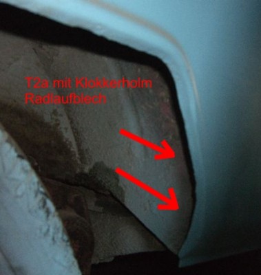

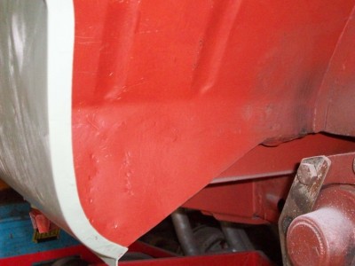

Hm das ist natürlich blöd.Aber so ist das eben mit den Rep.Blechen für den T2a die jeder Händler im Programm hat.
Hier nun mal der Unterschied zwischen einem Orig.VW Blech und einem von Klokkerholm.
Klokkerholm
Klokkerholm
orig.Volkswagen
orig.Volkswagen
die Rep.Bleche für die Seitenwand sind einfach Müll.
Ich verwende nur noch diese Bleche.Die kosten zwar mehr als das doppelte,aber sind einfach perfekt in der Passform und Blechstärke.
Nicos Blech wird auch ein Klokkerholm Blech sein.Die gibt es in diesem rotbraun und eben schwarz.
