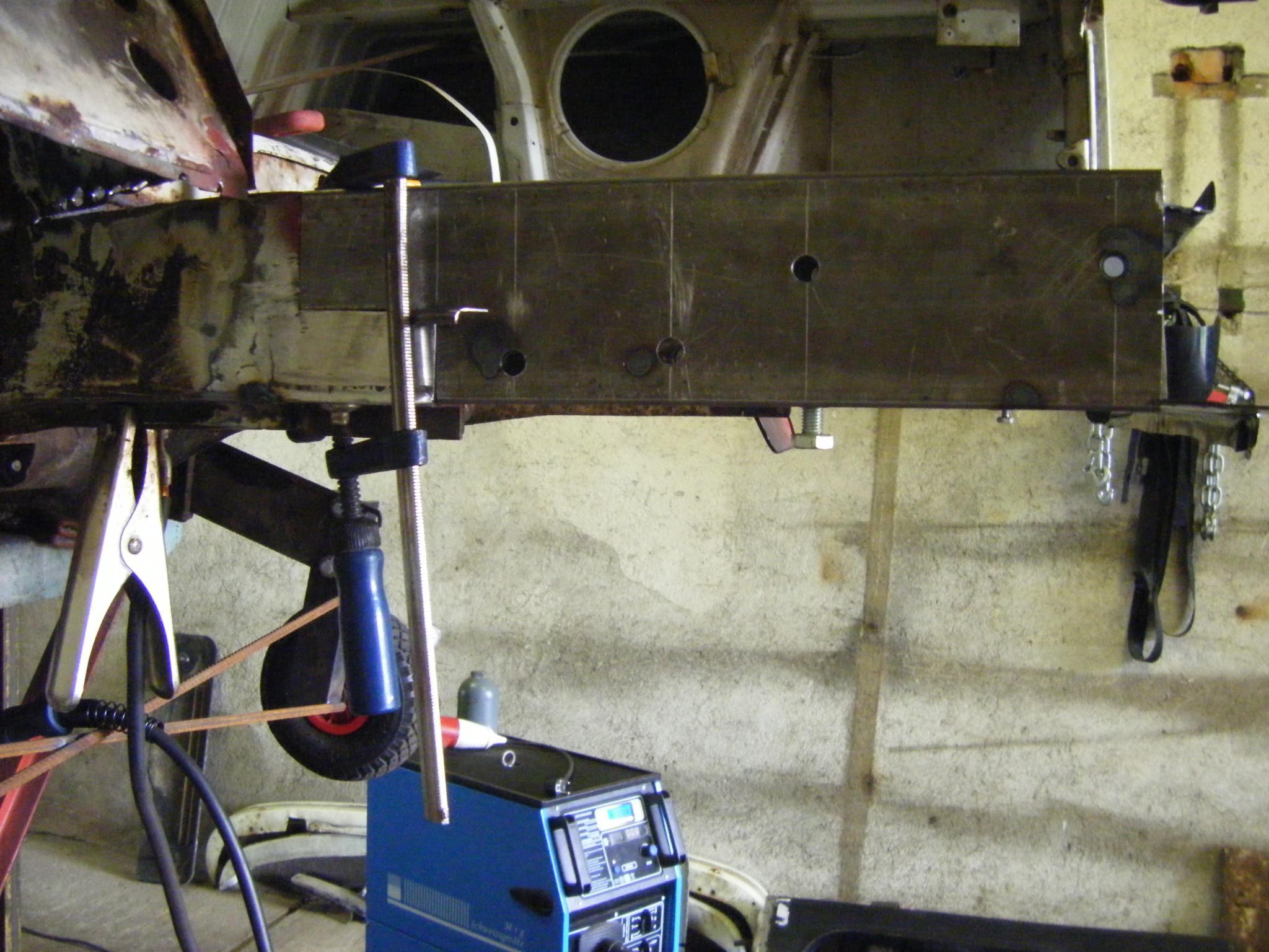

Ich sag mal so, sieht schon schlecht aus, aber nichts ist unmöglich!Vorallen braucht man erfahrung und möglichkeiten!
Hatte bei meinen auch die Träger erneuert, aber es war noch nicht so weit fortgeschritten!
man muß vorallen genau messen bevor man raus schneidet damit das neue wieder past nach dem einschweißen!
Kannst versuchen ein Stück von einem Schrottbus zu bekommen und das einsetzen!
Würd ich so machen!
Hab mal paar bilder von mir dabei wie ich das gemacht habe.

Hallo Mörfy,
vielen Dank für deinen Beitrag!! Die Bilder gerade die letzten wo dein Bus noch ganz rostig sind erinnere mich doch stark an meine Baustelle... :D Sehr saubere Arbeit die du da gemacht hast, da kann ich mir nicht nur von der Sauberkeit eine Große Scheibe von abschneiden. Zeigt mir sehr schön wie es gemacht wird und macht zumindest Hoffnung das doch vieles möglich ist.
Aber ob ich mir so was zutraue... Ist ja auch eine Frage der Sicherheit, nicht nur meiner eigenen.
Die Idee mit dem Rahmen vom Schrott Bus finde ich super.... Habe aber keine Idee wo her??
Die FRAGE an alle Ideen wer verkauft halbe Buse?
