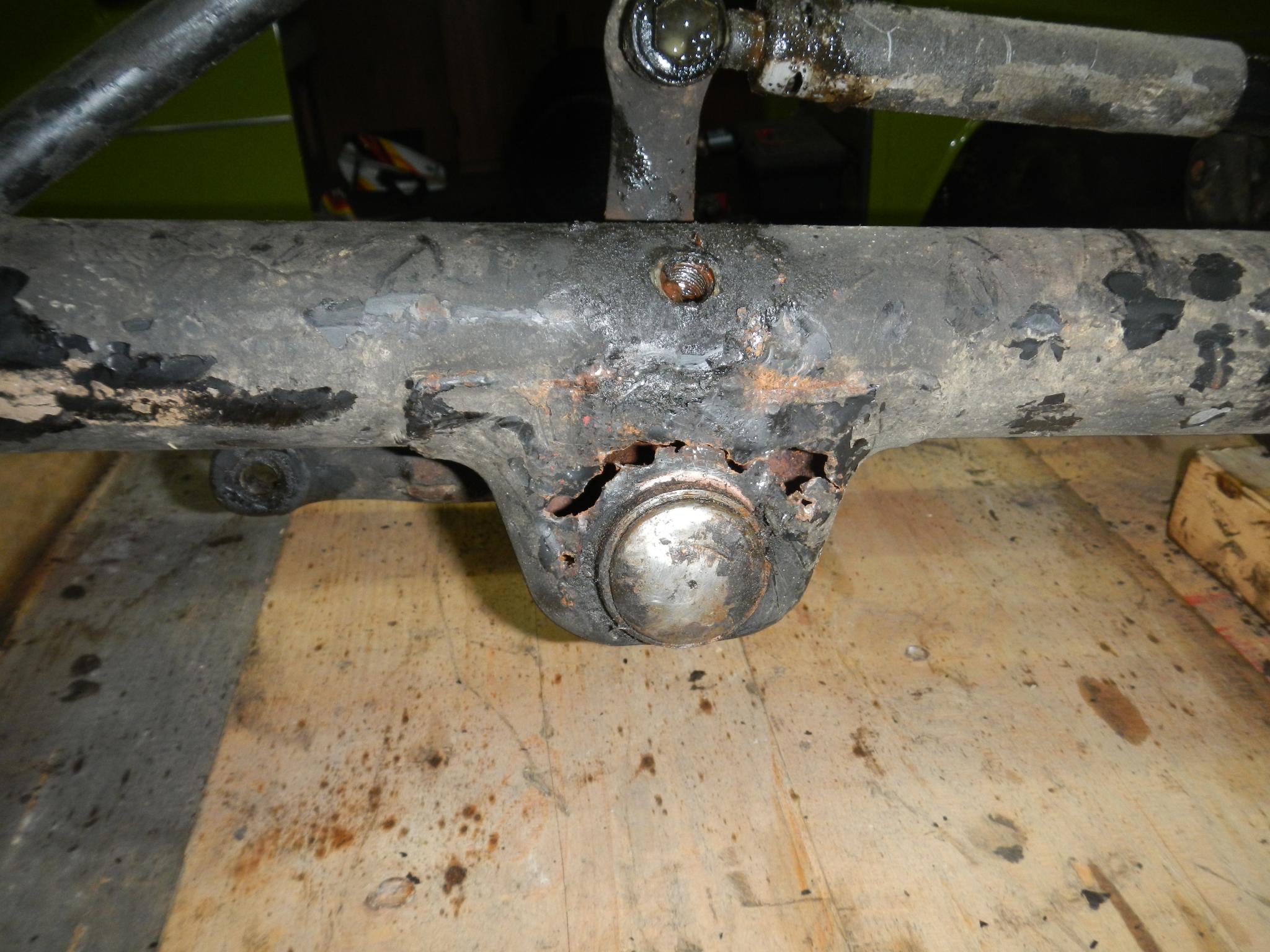

Ich habe vor ein paar tagen meine Vorderachse ausgebaut, da ist mir eine kleine durchrostung aufgefallen.
Ist das noch zu Retten? Kann man das einfach zu schweißen ?Und wie baue ich denn Lenkhebel aus ? Wie kann ich prüfen ob die Traggelenke noch in ordnung sind ?

Hallo Sebastian, meiner Meinung nach ist das keine kleine Durchrostung. Wie sieht es links und rechts an den Achsschildern aus ?
Einfach drüberschweißen wird der TÜV nicht tolerieren.

das ist keine kleine Durchrostung, vor allen Dingen auch sehr gefährlich ! :shock:
Schweißen ist dort bestimmt nicht erlaubt ! selbst wenn ein Profi das macht und du es für den TÜV unsichtbar hinbekommst würde ich mir dem ausgeglühtem Lenkhebelbolzen nicht mehr fahren wollen. Bei meinem ersten Bulli wurde in den 80ern mal im Urlaub ein Muniereisen drübergebraten aber das ist eine andere Geschichte......
Normalerweise ist das nicht die einzige Stelle wo deine Achse durch ist. Fott damit !

Guck hier mal. Theoretisch kannst du das Schweißen lassen. Aber bitte von Profis.
http://www.michaelknappmann.de/bulli/mi ... _schwe.htm
Normalerweise sind Schweißarbeiten bei Vorderachsen nicht erlaubt. Diese Stelle und Teile der Vorderachskörper sind davon ausgenommen und es gibt eine Sondergenehmigung.

smeier hat geschrieben: Ist das noch zu Retten?
Ja! 8)
smeier hat geschrieben:Kann man das einfach zu schweißen ?
:surprised: Neiiin! :shock:
Es gibt von VW eine Freigabe dafür und auch eine Arbeitsanweisung, wie die Reparatur auszuführen ist. Findet sich (nicht zu verwechseln mit "finde ich" :roll: ) auf den Knappmann-Seiten.
smeier hat geschrieben:Und wie baue ich denn Lenkhebel aus ?
Einfach Schraube öffnen und abheben. Merk dir die Reihenfolge der Teile, die dir entgegenpurzeln und lagere anschließend (nach dem Schweißen) den Bolzen neu. (--> SuFu)
smeier hat geschrieben:Wie kann ich prüfen ob die Traggelenke noch in ordnung sind ?
Indem du an den Rädern wackelst.
Nachwort: Deine Frage war, ob eine Reparatur möglich ist. Die spannendere Frage wäre, ob sie sinnvoll ist - und da würde ich dir v.a. im Sinne des Werterhalts dazu raten, dich nach einer anderen Achse umzusehen.

Danke für eure Antworten Ich Denke Ich werde mich um eine neue achse kümmern ! :wall:

Also ICH würde so eine Achse schweißen.Ich denke einfach das die rostfreien Achsen nicht mehr werden,und man eigentlich alles retten soll.

Aber sowas ist wie schon angesporochen wurde eher nix für den durchschnittlich begabten Schweisslaien.
Im Zweifel lieber nach ner neuen Achse suchen... :dafür:

Hardtop-Westy hat geschrieben:Ich denke einfach das die rostfreien Achsen nicht mehr werden,und man ...
... sich deshalb eigentlich alles unter den Nagel reißen sollte, was noch verfügbar und nicht bei "3" auf den Bäumen ist! 8)
Wenn du unter deinem Hardtop-Westy eine zusammengebruzzelte Vorderachse vorgefunden hättest, hättest du ihn dann überhaupt noch gekauft und, wenn ja, nach welchem Preisabschlag?
Man braucht die alte Achse ja nicht wegschmeißen und kann sie aufheben, bis sie auch in diesem Zustand mal gesucht sein wird.
