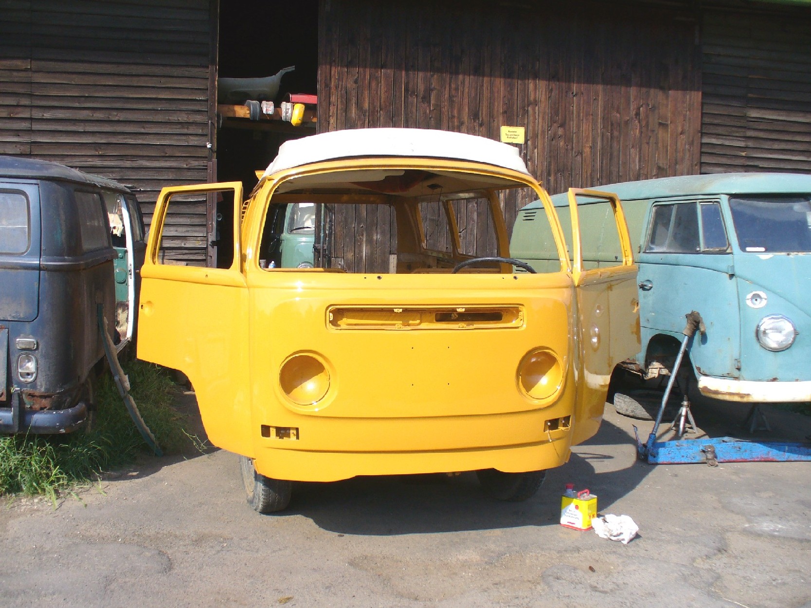

mich würde mal interessieren ob so ein Blechschaden noch rettbar ist.
Also Dach und oberen Fensterrahmen rausschneiden und aus nem Schlachter einsetzen.
Zu aufwendig oder alles machbar?

Aber das sollte fürn guten a doch machbar sein, evtl auch erst mal ziehen, damit man nicht gleich zu viel raustrennt. Muß man zur Bewertung des weiteren Vorgehens aber live sehen.

aaaaah, dass ist der Clipper in Holland mit dem Transportdachschaden, den hatte ich auch schon auf Sendung

Da es ein sehr früher T2 ist sollte sich der Aufwand doch lohnen?

Da es ein sehr früher T2 ist sollte sich der Aufwand doch lohnen?[/quote]
auf jeden Fall

Ist sicher machbar......Nur eine Frage der Zeit.

Rettbar - Man sollte eine zweite Karosserie zum Auseinandersägen haben. Aber praktischerweise geht der obere Scheibenrahmen ja fast nie kaputt, so dass Ersatz recht leicht zu finden sein dürfte
Trotzdem wirds eine langwierige Ausmessarbeit - es muss genau passen, sonst kriegste Schwiergkeiten mit der Scheibe...

auf jeden Fall machbar,
ich meine sogar, ohne viel zu wechseln, wie ein Vorredner schon sagte, erstmal fachmännisch ziehen u. klopfen und dann entscheiden ...

super Auto. weiß zwar nicht wie der Rest ist, aber der Preis ist heiß wie Harry W. der Holländer so schön sagt. Und der kleine Kratzer vorne ist bestimmt gut zu machen. da kann man schon schwach werden.
